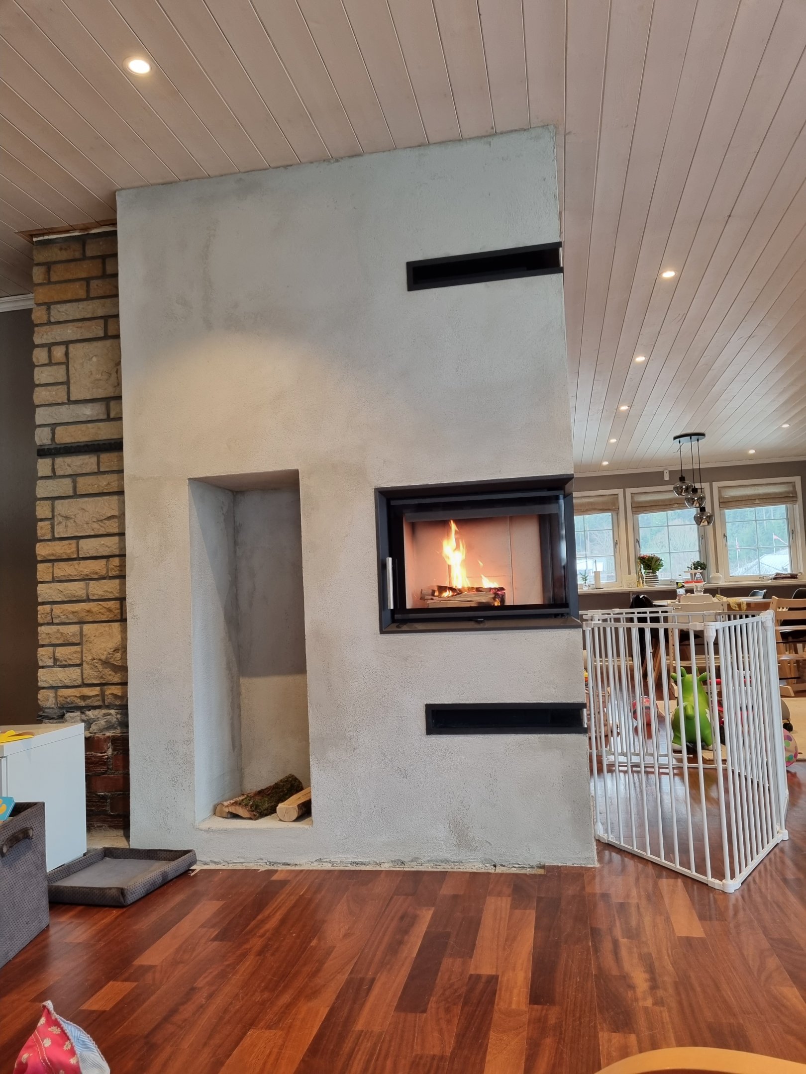

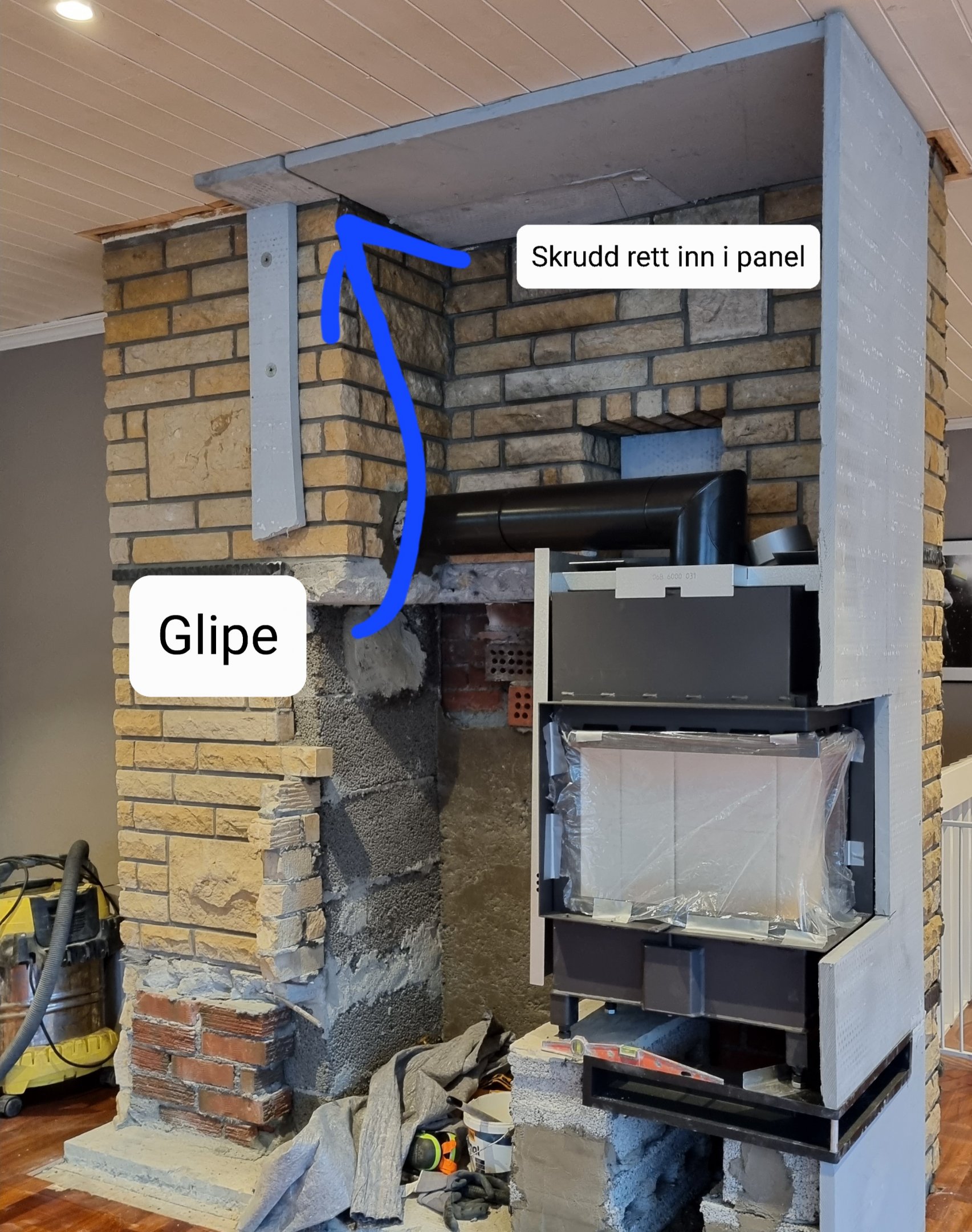

Takk for svar. Hadde en flink muret på befaring, angret på at jeg ikke brukte han (lang kø). Han sa at så lenge det er elementpipe, så er det øke krav til å se sprekk i pipa. Har feieluke i etasje under, da pipen strekkes seg over to plan 😊 Bare litt irriterende at de ikke fulgte anvisning, påpekte det flere ganger. Hadde kostet med en plate ekstra og enkelt å utføre. Det er over en meter fra innsats til tak. Men det blir sinnsykt varmt der oppe i kassen. De kunne eventuelt limt en plate til i den første brannplate, samt skrudd slik at skrue gikk gjennom plate og ikke panel. På den måten har man dobbel brannmur og ingen varme gjennomføring gjennom skrue til panel direkte. Trodde det var allmenn kunnskap å ikke skru i brennbart materiell, spesielt for fagfolk. -

Vi har fått revet en gammel kamin og hatt murere til å installere en ny peis innsats. De rammet inn med brannplater og pusset over. Det blir veldig varmt inne i kassen, ventilene blir så varme at man ikke kan berøre de uten at det gjør vondt. Det jo være slik, det varmer godt. Jeg er litt bekymret over løsningen mot tak. De valgte å skru 3cm plate rett i brennbart tak. Vi har kaldloft over der. Min bekymring er at skruene blir så varme at de kan antenne både tak og eventuell dampsperre i plast. Peis leverandør anbefaler dobbel brannplate 30cm ned fra tak, rett over øverste ventil. Hva er deres tanker rundt dette? Peisen er en Scan 5003, vi har 500kubikk cm inn og ut med hjørne ventiler + 300kubikk ut ventil oppe på baksiden av peis for på pre varmen i hele rommet, det er ihht anbefaling.
