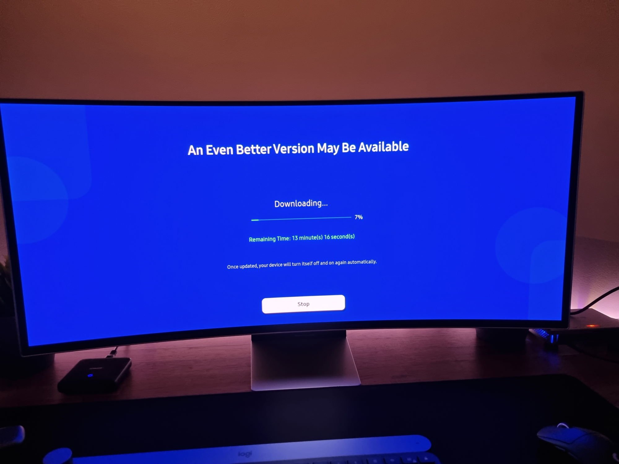

MuppetOwl Skrevet 28. november 2022 Skrevet 28. november 2022 (endret) Fått skjermen i hus idag. Dessverre har opplevelsen blir litt ødelagt av hva jeg mistenker er firmware bugs. Oppdatering av skjermen til siste versjon (Det angrer jeg på) Først til det positive. Veldig bra bildekvalitet, utrolig digg med endelig helt sort som man er vant med fra Oled tver. Skjermen er godt pakket inn fra Samsung med bra beskyttelse på skjermen med klar plastikk over, så man ikke får mikroriper. Ingen døde pixler som jeg kan se etter å ha kjørt test bilder med alle fargene. Liker det minimalistiske designet veldig godt. Så til det negative. Når jeg først skrur på skjermen får jeg masse artifacts og det blinker rundt om på skjermen og man ser små hvite prikker på sort (Noe det fortsatt gjør i Bios og boot screen) Skjer ikke på innebygde apps så er ikke selve skjermen. Jeg trudde først dette var dårlig kabel siden de gangene jeg har sett dette før har det vært det. Så dro på Elkjøp å kjøpte 2 stk nye mini DP til DP 1.4 kabler. Bare for å være sikker. De hadde ikke mini HDMI til HDMI som støtter 2.1. Så ikke fått testet det. Men fortsatt akkurat samme feil med begge kablene. Prøver så å dytte litt til på kabel i porten på Skjermkort for å være helst sikker det ikke er noe der samt skjerm uten at det gjør noe forskjell. Går så til Nvidia kontrollpanelet hvor jeg manuelt setter 10bit color og 175Hz. Da er plutselig alt i orden igjen. Kan så endre Hz uten problemer så virker som det er 8bit som tuller. Men er ikke sikker, siden jeg kan så bytte til 8bit igjen og det funker fint. Etter en reboot er det ofte tilbake med tull så må gjøre det samme på nytt. I bios og boot får jeg ikke gjort noe så er slik der hele tiden. Jeg mistenker at dette kan være firmware bugs. Skjermkortet har jeg ikke hatt noe problemer med på verken forrige skjerm eller tven som er koblet til. Kan også være noe tull med RTX4090 og akkurat denne skjermen. Lyden i skjerm høyttalere blir plutselig borte. Når det skjer er lyden også borte i skjerm menyen og Samsung sine egne apps på skjermen. Så har ikke noe med pcen å gjøre. Må da dra ut strømkontakten helt for å få lyd tilbake. Holder ikke å skru skjerm av og på. Skulle ha ventet med å oppdatere skjermen, da hadde jeg ihvertfall vist om siste fw er årsaken eller ikke. Et lite annet minus er litt trege menyer og menyen er full av drit apps fra Samsung. Dette kan også så klart være en feil på min skjerm bare. Får sjekke med Samsung support i morgen. Hvis dette blir løst enten med fw update eller at jeg får ny skjerm så vil jeg si det er en nydelig skjerm. Bare kjipt når man opplever slike ting som ødelegger helhetsinntrykket. Endret 28. november 2022 av MuppetOwl 1
MuppetOwl Skrevet 28. november 2022 Skrevet 28. november 2022 (endret) Noen bugs til. Ikke prøv å bruk Eye Care funksjonen. Da begynner skjermen å blinke og det smeller i høyttalere og de fungerer ikke igjen før man har tatt strømmen. Skru av skjermen etter en viss tid i Windows fungerer dårlig, da går det ikke å vekke skjermen igjen før man har tatt strømmen helt ut og satt inn igjen. Er det vanlig at Samsung skjermer er full av bugs? Kan da umulig ha testet skjermen før de sendte den ut. Aldri opplevd slike problemer med en monitor før 🤪 Endret 28. november 2022 av MuppetOwl
Olsenhower Skrevet 28. november 2022 Skrevet 28. november 2022 Flott skjerm! Kjipt det er litt startvansker i det ferske forholdet deres, men får håpe det holder med firmware update 😊
MuppetOwl Skrevet 28. november 2022 Skrevet 28. november 2022 (endret) 4 minutes ago, Olsenhower said: Flott skjerm! Kjipt det er litt startvansker i det ferske forholdet deres, men får håpe det holder med firmware update 😊 Ja får håpe det bare er firmware tull og de egentlig hadde planer om noe mer stabilt til lanseringdatoen. Mulig bla Komplett har vært litt tidlig ute. Siden det ser ikke ut som så mange butikker har begynt å selge den enda. Mye av dette kan jo også være at den misliker Asus Tuf RTX 4090 kortet jeg har. Men har som nevnt aldri hatt noe tull med min forrige skjerm. Endret 28. november 2022 av MuppetOwl
