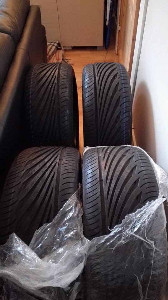

Jeg har akkurat mottatt 4 dekk fra dekkonline av typen Vredstein Ultrac Sessanta, 2 stk 225 og 2 stk 255.
Dekka står her nå innside mot innside, framdekk fremst.
Detta må vel bli helt feil?
Snur jeg dekkene på ene siden blir jo mønsteret riktig men når det står "inner side" på ene siden av alle dekkene så må man vel montere dem etter det som står?
Øya mine går helt i surr her, så vil bare få en bekreftelse på at jeg har fått dekk jeg egentlig ikke kan montere på en bil før jeg tar kontakt med dekkonline..
de skal monteres slik de står på bildet mitt?
kommer jævla mange forskjellige måter med montering på når man søker :p men ser fler sier at dem skal monteres sånn ja, får vente på eksakt svar fra dekkonline også :)
Man skulle kanskje tro at mønsteret var retningsbestemt (som, kombinert med den dype rillen som skal være på innsiden, betyr at det i tilfelle måtte lages forskjellige høyre- og venstredekk), ut fra hvordan det ser ut, men tydeligvis ikke.
ja var det jeg mente også, har sendt forespørsel til vredstein for å få ett eksakt svar fra dem..
Har sett at noen har montert de slik jeg mener de skal være montert med mønster, og andre som har montert de slik som de står på bildet jeg la ved i første post..
Det er strengt tatt veldig enkelt å finne ut av, uten å ringe noen steder: bare å se om de er merket med rotasjonsretning; jeg er nokså sikker på at du ikke finner noen slik merking, bare den som sier "inner side".
det var det første jeg kikka på, det er piler begge veger :p
Ja om man setter de opp "likt" så er de like ja.. Men setter man dem opp med det som skal være innsiden så blir de som på bildet. Men til syvende og sist er de like, kan virke som at jeg har fått 4 venstre dekk ut i fra mønster, men de skal visstnok være slik..

Nei, du har fått fire dekk og det er meininga dei skal vere like. Difor er det piler i begge retningar og difor ser du bilete av bilar med dei montert likt som på biletet eg viste.
Ja,, var det jeg skulle fram til tilslutt at det er 4 like dekk, men som da viser seg at det er slik de skal monteres når vi har sjekket ut litt nærmere. Det bildet du la ut var det samme jeg kom frem til etter at jeg hadde søkt litt grundigere og lest litt på diverse amerikanske forum osv.
Disse dekkene er merket med innside og utside, og det langsgående sporet skal være innover.

At de er merket, er også nevnt i førstepost. Grunnen til forvirring var at mønstrene ikke matchet opp før man fikk en avklaring på hvorfor.
