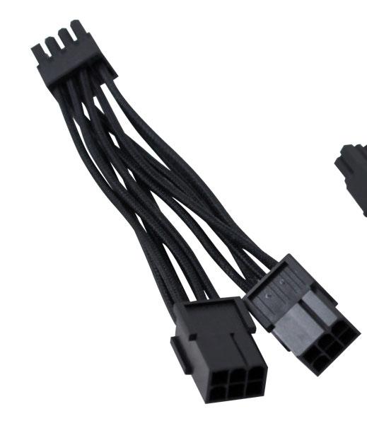

DJViking Skrevet 13. oktober 2016 Skrevet 13. oktober 2016 Må gå over på DisplayPort nå for GTX 1080. Jeg har lest noe om at man skal styre unna 20pins DP kabel. Ellers så finner jeg ingen DP v1.3 eller v1.4, kun v1.2 fra iigloo. Vet ikke om jeg orker å vente en uke med å installere skjermkortet for å bestille kabel, så skal stikke innom Elkjøp i morgen og håper de har noen gode DP kabler og i det minste en DP-DVI overgang. I esken med skjermkortet følger det med 2stk korte 8pin PCIe strømkabler som jeg ikke helt ser noen bruk for.
Reeve Skrevet 13. oktober 2016 Skrevet 13. oktober 2016 Det er bare en overgang fra 2x 6 pins PCI-E, til en 8-pins PCI-E. Grei å ha hvis man sitter på eldre strømforsyninger.

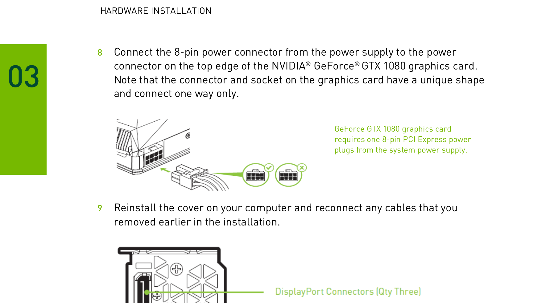

DJViking Skrevet 14. oktober 2016 Skrevet 14. oktober 2016 Jeg har aldri brukt å lese noe på manual før installasjon av skjermkort. Denne her fikk meg litt å tenke. Klarer ikke å se forskjell på disse 2 power connectors. Den ene med V (OK), den andre med X (Ikke OK). De ser jo helt like ut.
Nizzen Skrevet 14. oktober 2016 Skrevet 14. oktober 2016 Jeg har aldri brukt å lese noe på manual før installasjon av skjermkort. Denne her fikk meg litt å tenke. Klarer ikke å se forskjell på disse 2 power connectors. Den ene med V (OK), den andre med X (Ikke OK). De ser jo helt like ut. nvidiamanual1.png Bare den riktige passer inn, så det er så godt som umulig å ta feil
Gabri3L Skrevet 14. oktober 2016 Skrevet 14. oktober 2016 Kabler fra iiglo burde vel være trygg. https://www.prisguide.no/kategorier/kabler-hdmi-dvi-displayport?f[7][]=Displayport%20<->%20Displayport Hvem selger kabler fra Startech? Fant ingen i prisguiden. Hvorfor mener du iiglo bør være trygge? Jeg har en iiglo fotmassasje greie som er av forferdelig kvalitet. Så merkenavnet er for meg ihvertfall ikke ensbetydende med kvalitet. De er heller ikke på sertifisert listen hos Displayport.org. Ikke for det, jeg vet jo ikke hvor ofte den listen oppdateres? Og iiglo kan for alt hva jeg vet lage gode kabler. Startech var et merke som en i en annen tråd fant på Ebay, det stod mellom den og en annen, så han testet begge. Den andre virket ikke, men Startech kabelen ga (tror jeg) 3440x1440@100Hz over 3m strekk. Og Startech er på listen over sertifiserte produsenter..
Gabri3L Skrevet 14. oktober 2016 Skrevet 14. oktober 2016 Jeg har aldri brukt å lese noe på manual før installasjon av skjermkort. Denne her fikk meg litt å tenke. Klarer ikke å se forskjell på disse 2 power connectors. Den ene med V (OK), den andre med X (Ikke OK). De ser jo helt like ut. nvidiamanual1.png Ja, på bildet var det ikke lett å se forskjell. Men se nøye etter så ser du at noen av kontakt pinnene er kvadratiske, mens andre har en liten bue på toppen. De prøver å minne folk om at det finnes en annen 8pins plug som skal brukes til CPU på noen hovedkort, og at den kan være lett å forbytte. Men at den ikke vil passe så godt, og ikke må tvinges inn.

DJViking Skrevet 14. oktober 2016 Skrevet 14. oktober 2016 Jeg har aldri brukt å lese noe på manual før installasjon av skjermkort. Denne her fikk meg litt å tenke. Klarer ikke å se forskjell på disse 2 power connectors. Den ene med V (OK), den andre med X (Ikke OK). De ser jo helt like ut. nvidiamanual1.png Ja, på bildet var det ikke lett å se forskjell. Men se nøye etter så ser du at noen av kontakt pinnene er kvadratiske, mens andre har en liten bue på toppen. De prøver å minne folk om at det finnes en annen 8pins plug som skal brukes til CPU på noen hovedkort, og at den kan være lett å forbytte. Men at den ikke vil passe så godt, og ikke må tvinges inn. Heldigvis kablene fra min PSU er merket for CPU eller PCIe.
