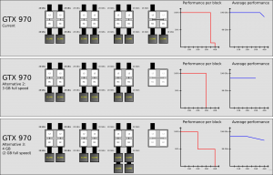

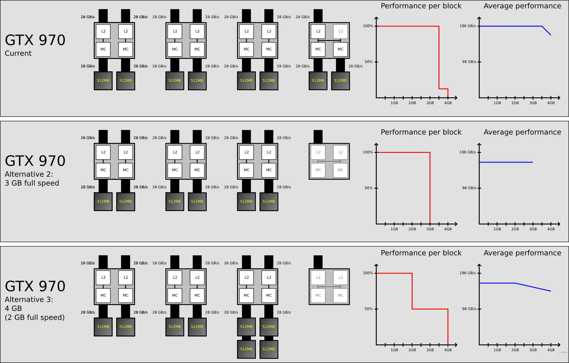

ATWindsor Skrevet 26. februar 2015 Skrevet 26. februar 2015 Instead of being excited that we invented a way to increase memory of the GTX 970 from 3GB to 4GB, some were disappointed that we didn't better describe the segmented nature of the architecture for that last 1GB of memory.Her er et bilde av alternativene som var aktuelle for GTX 970:bandwidth_gtx_970.png Som det går tydelig frem av grafene så valgte Nvidia riktig teknisk løsning, men de har gjort en for dårlig jobb på driversiden. Det er ikke valget av teknisk løsning folk har saksøkt på grunnlag av, og 90% bryr seg ikke om den tekniske løsningen eller vet hvilke valg som ligger bak heller, de bryr seg om sluttresultatet, og sluttresultatet er at deler av minnet er mindre brukbart, mye nok til at det er berettiget å saksøke? Det er jeg ikke nødvendigvis overbevist om, men om det feks var 90% som hadde 1% ytelse så hadde det definitivt vært berettiget, og hadde det vært 0% med annen ytelse enn forventet hadde det definitivt ikke vært berettighet, et sted i mellom ytterpunktene ligger grensen, og det er en individuell vurdering hvor. AtW
