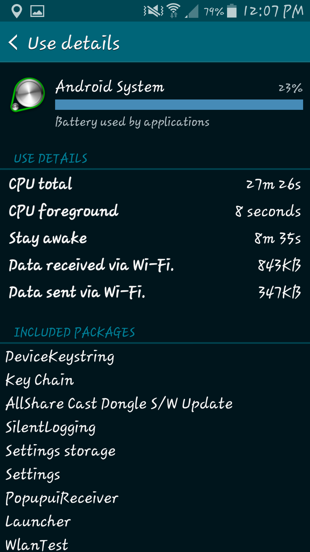

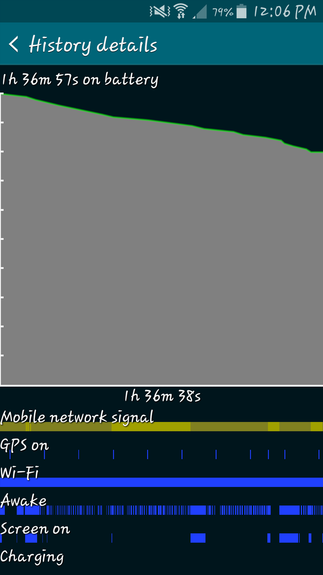

Har fortsatt samme problemet. Og ja det fungerte å bruke flymodus, men hva er vitsen i å ha en mobil hvis jeg ikke kan bruke den?
Det er fortsatt Android System som er problemet, og nei, jeg er ganske sikker på at jeg ikke har en wakelock.
post-276862-0-23928900-1424171342_thumb.pngpost-276862-0-07715700-1424171516_thumb.pngpost-276862-0-28443600-1424171529_thumb.png
attachicon.gifScreenshot_2015-02-17-12-06-31.pngattachicon.gifScreenshot_2015-02-17-12-06-49.pngattachicon.gifScreenshot_2015-02-17-12-07-30.png

Det er et eller annet som ikke er som det skal. Hvorfor blir GPS aktivert med jevne mellomrom?
Du har CPU aktivert i nesten en halvtime selv om skjermen har vært av stort sett hele tiden.
Her er det mest sannsynlig en app som ligger og lager problemer tror jeg. Har du oppdatert noen apper i det siste?
Et lite "tricks" som kanskje hjelper - hver gang du har (eller telefonen har, hvis du har automatisk oppdatering på) oppdatert Maps, ta og start appen og avslutt den igjen. Hvis jeg ikke gjør det, så virker det som om telefonen prøver og skru på GPSen hele tiden, noe som bruker mer strøm.
