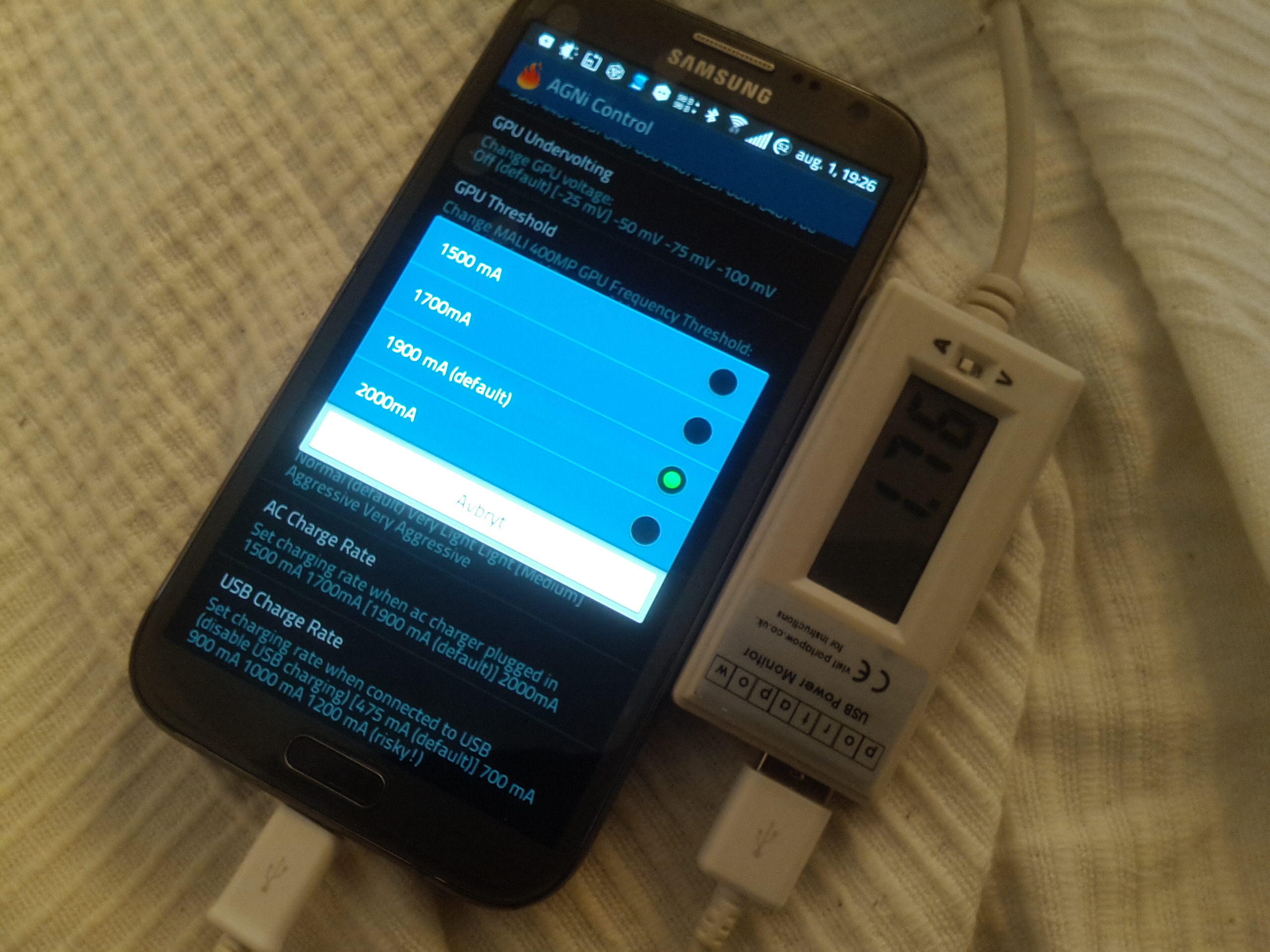

Hvor mye strøm en mobiltelefon vil forsøke å bruke vil altså være en kombinasjon av hardware og software.
Mobilen vil skjønne hva slags USB port den er koblet til - og hvor mye strøm den i følge USB spesifikasjonene har lov til å be om.
Men hvor mye strøm telefonen vil forsøke å nyttegjøre seg bestemmes av programvaren. Selv om den er koblet til en standard USB kan mobilen forsøke å trekke mer strøm.
En PC med WIndows vil merke at den tilkoblede enheten forsøker å trekke mer enn de tillatte strømmen på 500mA og gi en feilmelding. (USB 2.0)
Mange laptoper har USB porter som vil kunne levere mer enn 500mA og hvis man skrur av laptopen vil ikke lenger programvaren begrense strømmen.
Flere av ASUS sine hovedkort har programvare som kan overstyre Windows sin begrensning.
Om mobilen er koblet til en DCP USB port, for eksempel et 220V adapter, vil det altså være opp til programvaren å bestemme hvor mye strøm den vil be om. Om mobilen vil forsøke å trekke 1500mA, 1700mA eller 2100mA bestemmes i programvaren - men hvor mye strøm den vil få bestemmes av USB porten.

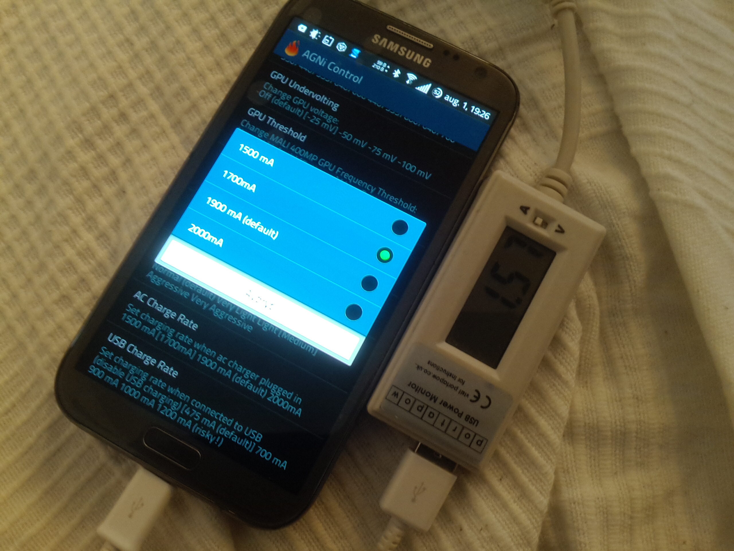

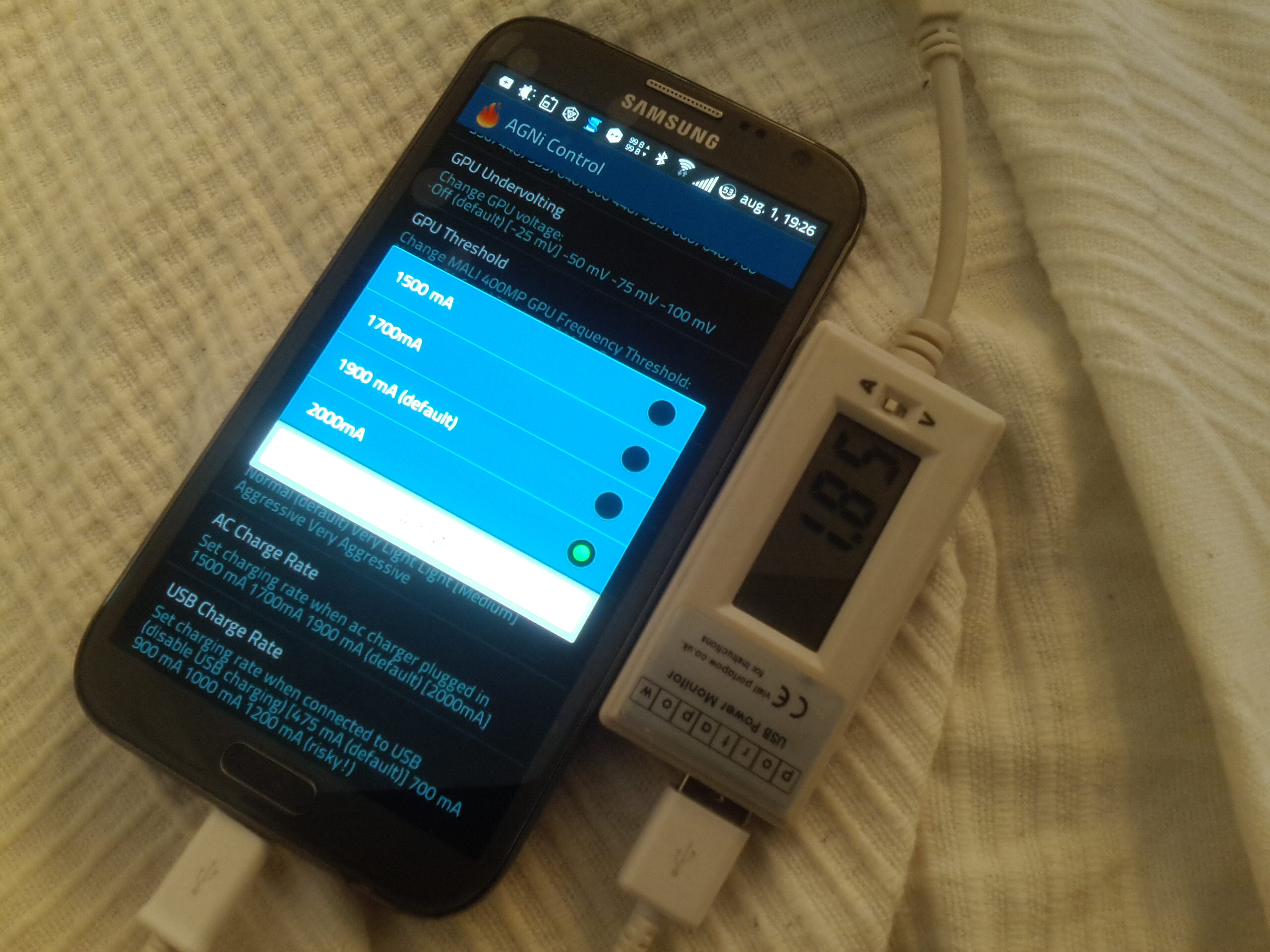

Har lagt ved tre bilder som viser dette på en Note 2.
