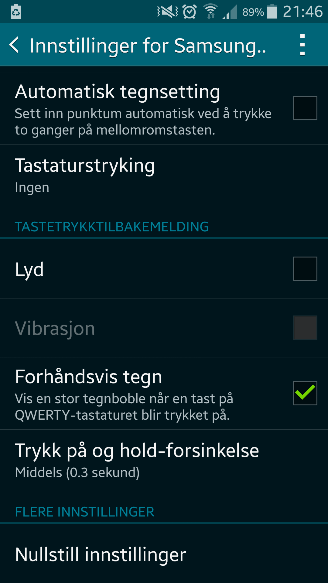

Jeg sliter med å få aktivert vibrasjon når jeg trykker på tastene.
Installere SwiftKey, da fikk jeg vibrasjon aktivert..
Når jeg er inne på Samsung tastatur menyen så er valget om å aktivere vibrasjon ''grået'' ut så jeg får ikke aktivert den.. Noen forslag??

Du har gått inn i lyd-menyen og skrudd på vibrasjonintensitet (slik at denne ikke er på null), og eventuelt huket av for "vibrer når den trykkes på" på Samsung-tastatur lengre ned på samme menyen?
Ja, eventuelt flere av de de andre alternativene.
