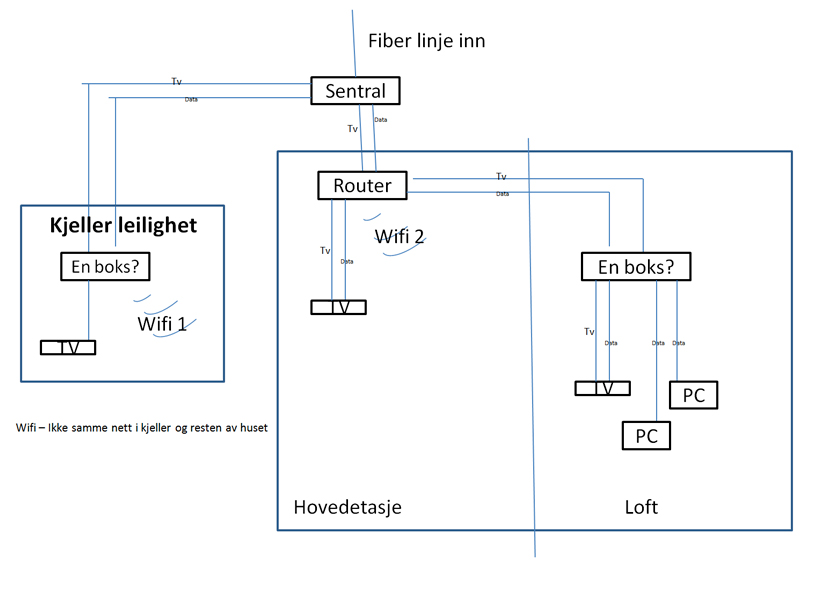

Jeg skal ha fiber i huset vårt. Det kommer inn i hovedetasjen hvor sentralen skal være og jeg tenkte å koble opp en router der. Derfra skal data og tv fordeles i alle 3 etasjene.
I kjelleren ønsker vi et nettverk som ikke skal gå på resten av huset da vi leier ut kjelleren.
Der skal det være et eget wifi nettverk. Det andre wifi nettverket skal gå på hovedetasje og loft.
1. Hvilken router bør jeg velge?
2. Hvilken link/aksesspunkt bør jeg velge? Eller bør jeg har routere der også?
Trenger jeg å strekke 2 kabler mellom Router og link/aksesspunkt eller trenger jeg bare 1 kabel for både data og tv?
Jeg vil jo ha utstyr som er enkelt å sette opp og som er godt nok.
Jeg har lagt ved plantegning.
Alle kommentarer tas imot med takk.

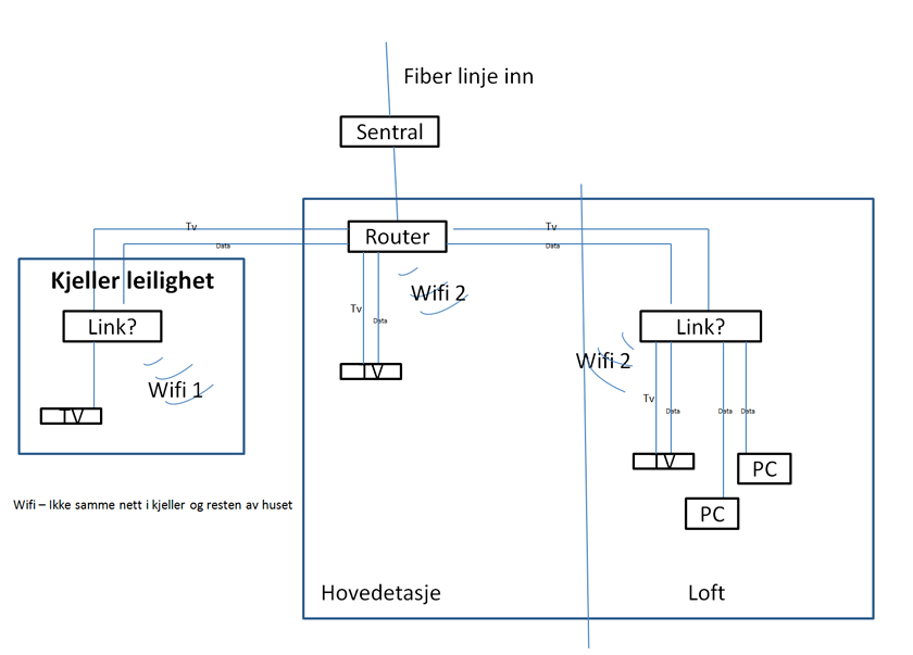

Jeg likte godt den Altibox Asus Ruteren, så jeg velger den til meg selv og så blir det en billig D-link til kjelleren.
Jeg håper det går å få det slik som på tegningen. Da blir det to separate nettverk.

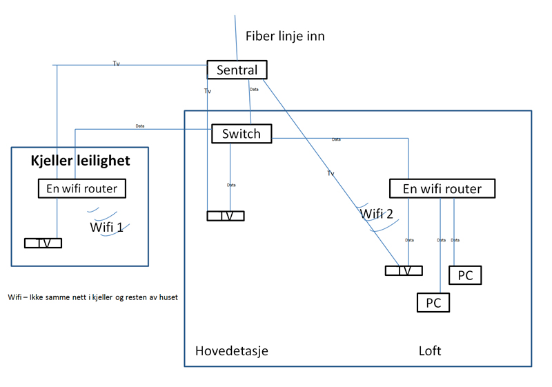

Det var bare en data ut på Altibox ruteren, men 3 tv ut.
Dermed kjøpte jeg foreløpig en billig biltema ethernet switch til 140 kr som fordeler signalet til kjeller og videre i huset.
Foreløpig ser koblingsskjema slik ut.
Endret av Substitute
Det vil fungere utmerket så lenge DHCP er haket av i begge routerene utenfor sentralen.
( Da er de egentlig bare switch med AP igjen) Evt eget AP-modus om de har.
Eneste man må gjøre da er å sette kabel rett i dem på baksiden.
