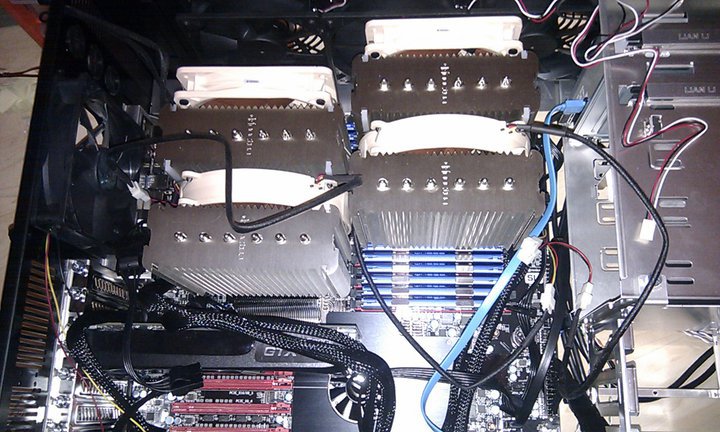

War Skrevet 24. september 2014 Skrevet 24. september 2014 cm212 er mindre og par % dårligere bare. D14x2 på mine SR2 og det HK er 4x atx i størrelse. Enda tok det all plassen^^ Man kan ikke ha store kjølebrikker på minnet med D14.
