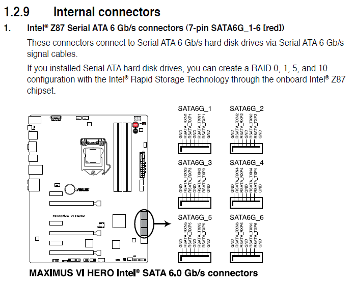

Jeg tok en titt i manualen din, og som du ser på illustrasjonen under så er de tre øverste doble kontaktene Intel-kontakter (markert med ring), den nederste doble kontakten er ASMedia-porter.
De portene du skal koble til heter SATA6G_1 til SATA6G_6. Hvis disken står i kontaktene SATA6G_E1 eller SATA6G_E2 er det altså feil.

Tusen takk, det stemmer at jeg har koblet den til nederste SATA kontakt (så ikke den øverste pga skjermkort i veien) Skal bytte med en gang og prøve igjen! :dribble:

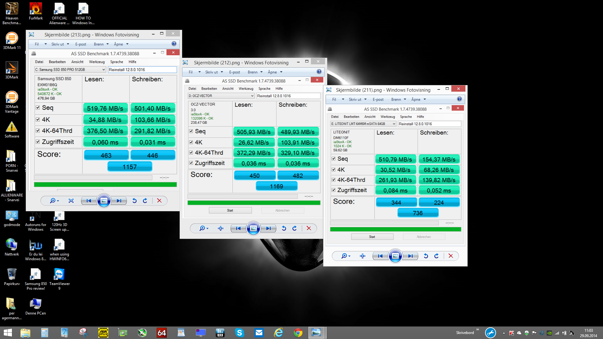

Hvorfor er det så lav skåre på 4k skriving på min Samsung 850pro 512gb ssd ?
Installer nyeste RST og aktiver writeback
Har allerede gjort det, og jeg bruker irst 12.8.0.1016 som jeg mener er best for min Laptop. Jeg mangler 2mb på lesing og 5-6mb på skriving i 4k testen i As ssd. Jeg har sett andre har +2mb på lesing og +5-6mb på skriving i forhold til min ssd. De sier også at resultatet er litt høyere på en pc med Win 7(jeg har Win 8.1)på denne testen. Ellers er resultatene ganske riktig på denne disken.

Når du har laptop, så skal du være fornøyd med resultatene. Skru også av ALL strømsparing, så kan det hjelpe litt. Siden det er en del du ikkje kan skru av av strømsparing i bios på en laptop, så blir ikkje resultatene særlig mye bedre. Overklokke kan du ikkje så veldig mye heller.
