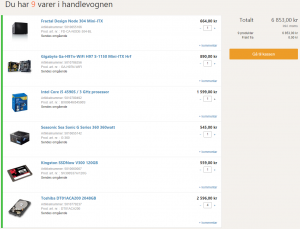

Kan du hjelpe meg å lage et oppsett?
Siden du skal stream'e, vær obs på at transcoding krever mye av CPU'en. Selv har jeg en Intel i5-2500K @ 4.2 GHz som funker bra til 720p-video med god kvalitet. 1080p vil sannsynligvis også fungere dersom maskinen ikke brukes til noe annet krevende arbeid.
1080P via Plex går fint med langt svakere CPU også.
Her har du hjemmeserver, så justerer du bare harddisk størrelse etter behov.

Fractal node blir uhyggelig med tårnkjøler og mange disker. Et voldsomt kabelrot.
Har ca 10 stk av de maskinene med varierende HK. Men gigabyte z97 wifi kortet er definitivt det beste når det kommer til plassering av 4/24 pins
