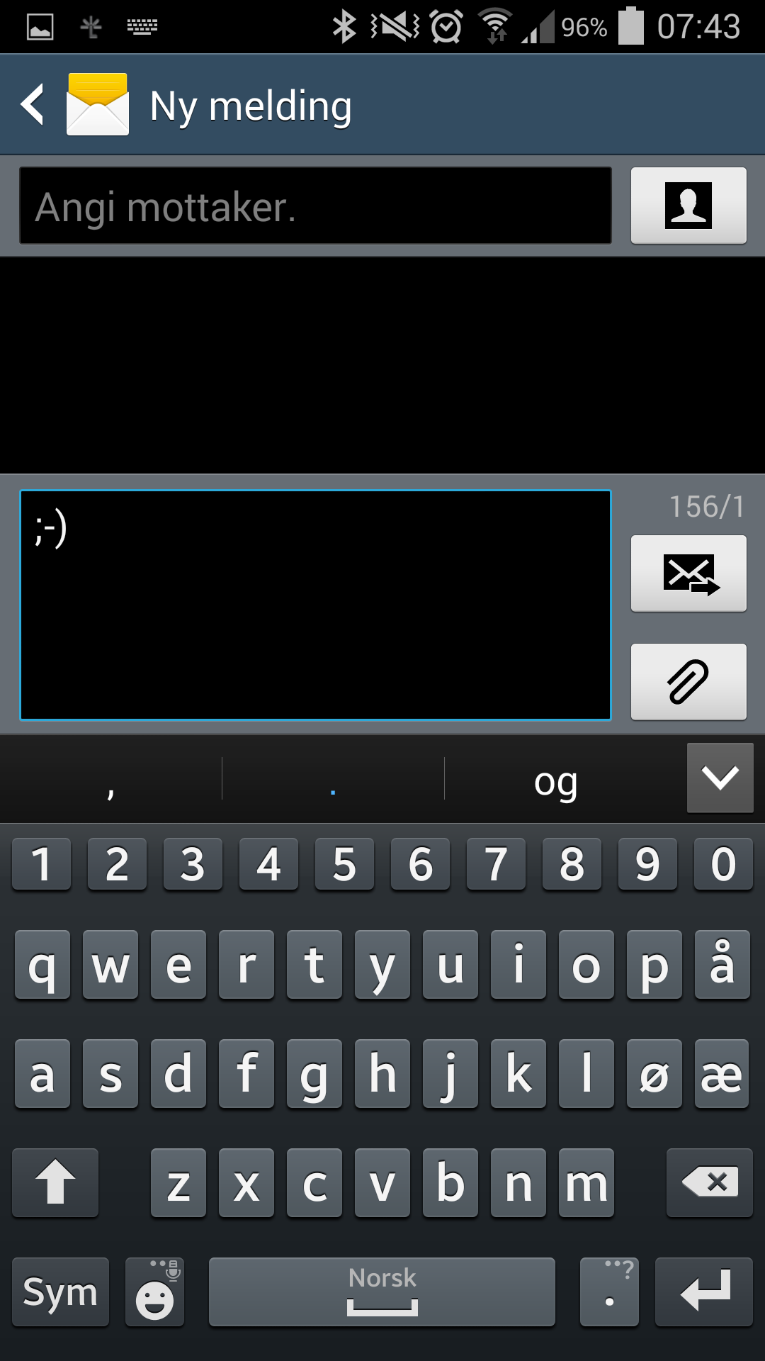

Når du åpner tastaturet trykker du på smilefjes/linjeskift-tasten og deretter smileyen ":-)" øverst til høyre på tastaturet. Da er det klassiske smileys og ikke emoji du bruker. Disse krever ikke at meldingene konverteres til MMS.

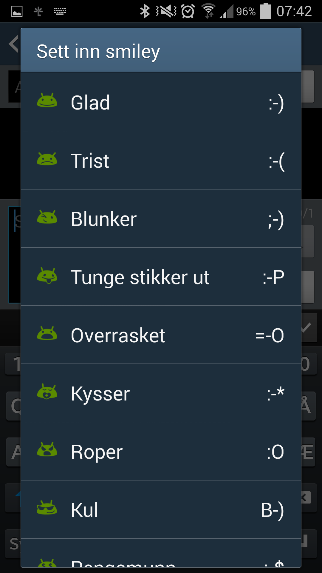

Som noen har foreslått så har jeg selvfølgelig muligheten til å benytte de vanlige :-) ;-) , eller sett inn smileys på menyvalget, men de blir jo bare til de kjedelige grønne figurene, og det er de jeg ikke er så begeistret for......

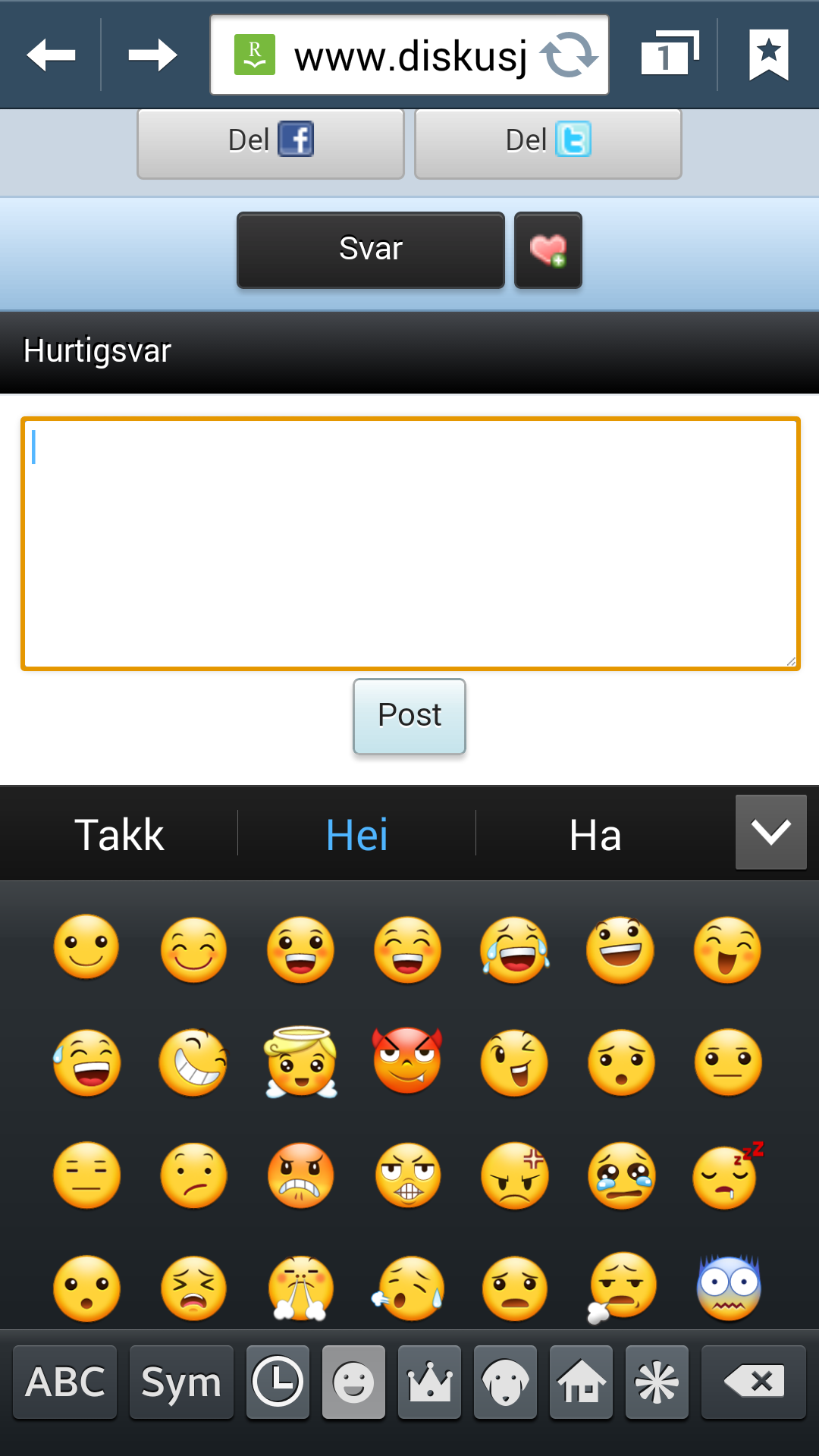

Man ser at en smiley er 1KB (1024 byte) etter at man setter den inn.
Det er ikke SMS app som brukes her i eksempelet under men nettleseren og web siden er diskusjon.no , tastaturet er Samsung S4 sitt som er i versjon 4.4.2.
Smileyene som er bilde filer ligger i tastatur appen (som man ser under her).
Og bilder kan som de fleste vet ikke sendes som tekst (SMS) , men .
Endret av syar2003

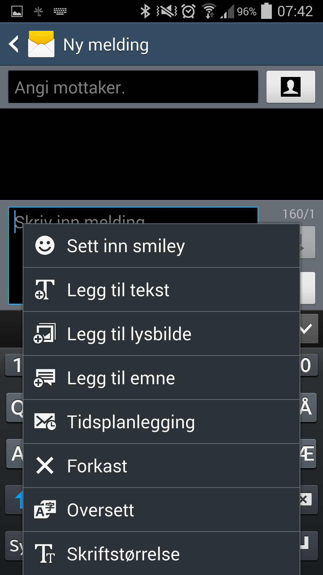

Fremdeles har jeg selvfølgelig muligheten til å benytte de kjedelige små grønne "smileyene" som kommer frem når jeg velger fra menyknappen sett inn smiley på Samsung tastaturet som fulgte med i mobiloppsettet fra fabrikkinstillingene, eller :-) ;-) etc.
Poenget var jo å komme bort fra dem, og over til en tradisjonell :) som gjør at det ikke blir konvertert til en MMS mld......
