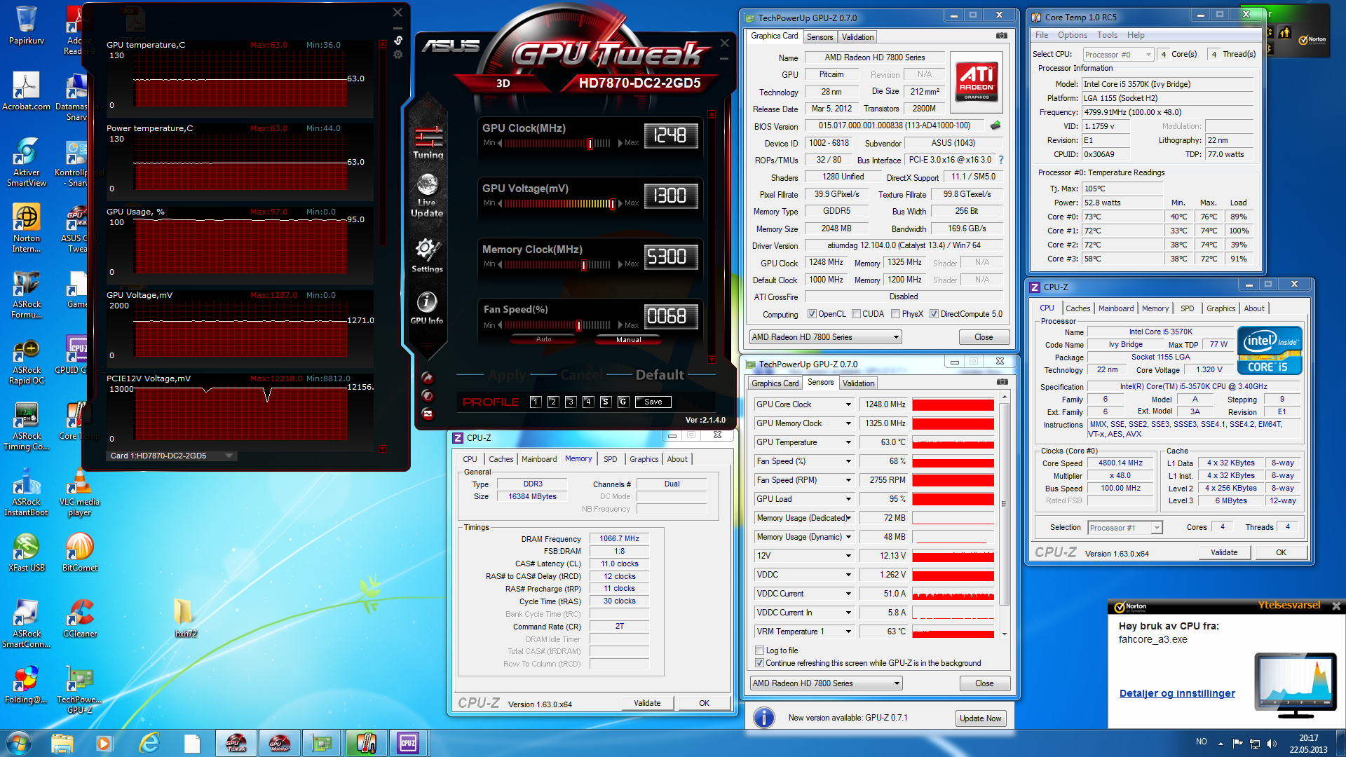

Post din Intel-OC her!
Gjest Slettet+412
Kompis sin CPU, har ikke mulighet for øyeblikket. :)
