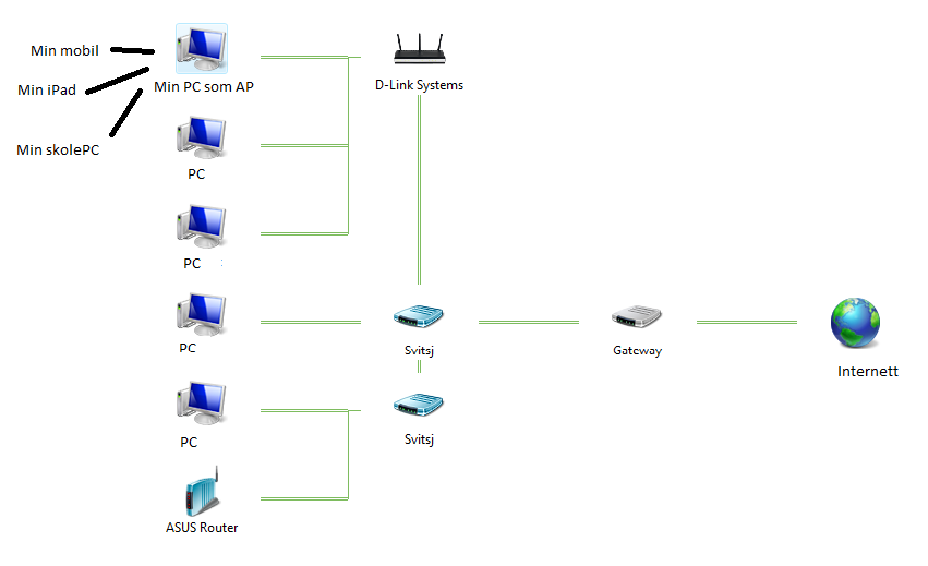

Jeg har prøvd litt med internetten her. Nå bruker jeg PCen som AP og er på nett med PC, mobil og iPad samtidig uten noe krøll, men straks jeg prøver en router så blir jeg utestengt. For meg høres ut som om det blir for mange hopp i systemet som dere har snakket om på tre sider. Om det skulle være av interesse så er nettverkskartet slik: internett - gateway - switch - router (av en eller annen grunn er den her i kartet) - kontakter i hyblene. Skal ta screenshot av nettverkskartet og legge ut.
Hva slags router har du prøvd med og hvordan (i hvilken) port setter du kabelen, og hvordan er routeren konfigurert opp.. Ta et eller flere skjermbilder av konfigen på routeren så kan vi se selv om/hva som er problemet...
Prøvd router som router til å route et nettverk. Standard innstillinger. Gidder ikke å rote med å konfigurere en router som ikke er min. Å bruke router som AP funker like knirkefritt som å bruke PCen som AP.
Ikke det jeg spurte om... Hva slags router er det? D-Link? Jensen? Asus? Modellnr? Hvilken port setter du kabelen i? Ba deg ikke rote i innstillingene, ba deg om å ta bilder av relevante innstillinger så det er mulig å kunne bli noe klokere...
Trur det var en sånn. I WAN port funke det ikke. I LAN port funke det. Ellers er det kun standard innstillinger. Husker ingen i hodet. Kun bytta SSID og passord. Konklusjon: router-mode blir utestengt, AP-mode funke fjell.
