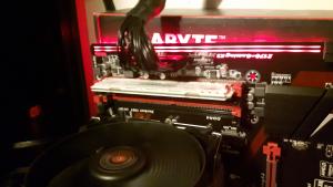

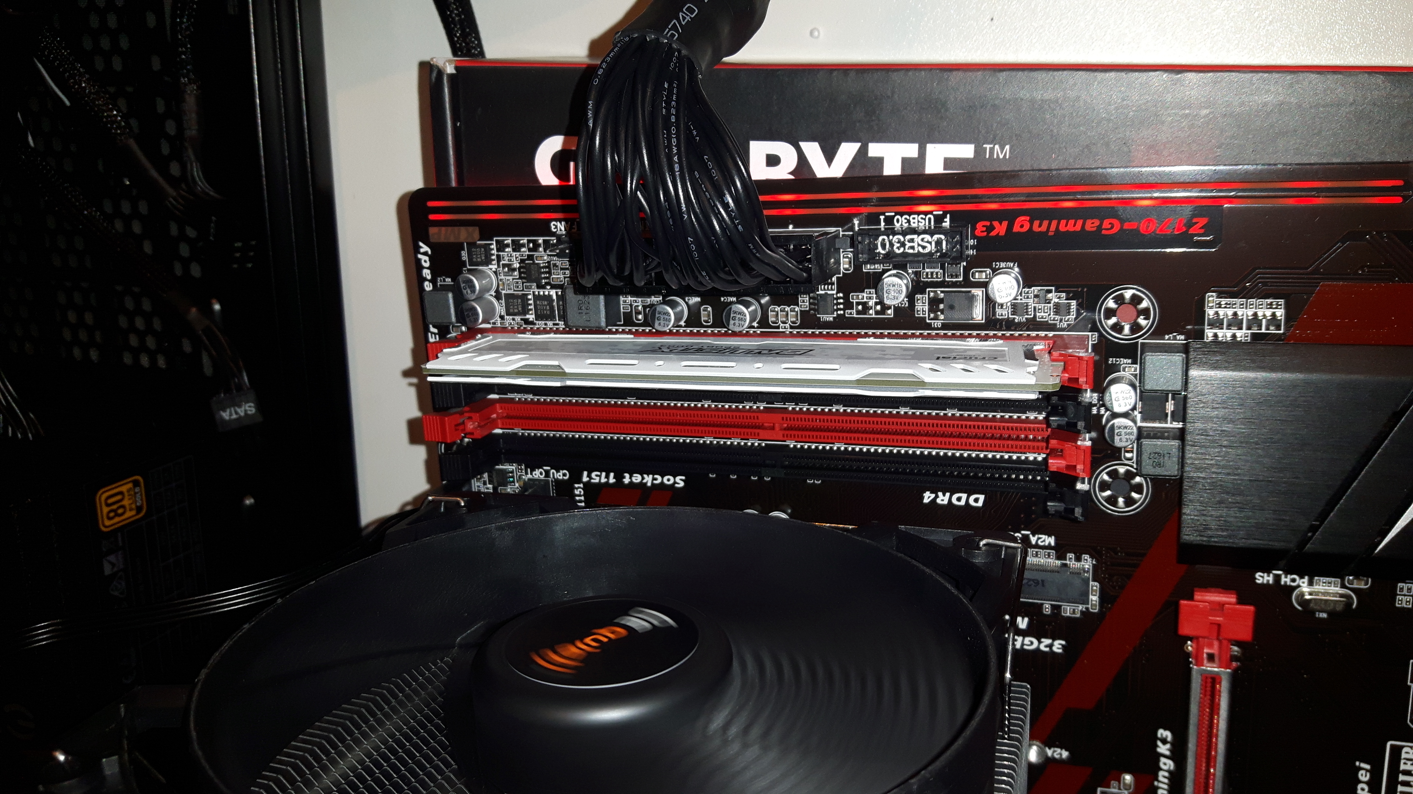

Magnus. Skrevet 22. september 2016 Skrevet 22. september 2016 Du kan bygge på hovedkortesken ja. Helt konge det. ( Ikke stå på teppe med ullsokker, og lad deg selv ut ved å ta på noe metall ) Får å starte PC uten å koble til power switch header fra kabinett så legger du et lite skrujern over + og - til power switch header på HK (der du koblet de kablene). Da slutter du denne kretsen (som er hva knappen på kabinettet normalt gjør) og PC starter. Du trenger bare holde skrujernet mot 1 sek ca. Evt. dra kabinettet nærme nok og koble de to kablene? Vedr termisk pasta .. Du må ikke bytte om du tar kjøleren av forsiktig og legger den ved siden noen minutt. Men det blir kanskje klinete - og ikke søl termisk pasta ned i socket iallfall. Kanskje bare droppe dette forløpig .. Sjekk heller helt til slutt (hvis du ender med å sende noe i retur). Men hvis du har ekstra termisk pasta, bare gjør det rent med isopropanol (kondensfjerner) f.eks, og legg på ny etterpå ja. Reset BIOS 18) CLR_CMOS (Clear CMOS Jumper) Use this jumper to clear the BIOS configuration and reset the CMOS values to factory defaults. To clear the CMOS values, use a metal object like a screwdriver to touch the two pins for a few seconds. • Always turn off your computer and unplug the power cord from the power outlet before clearing the CMOS values. • After system restart, go to BIOS Setup to load factory defaults (select Load Optimized Defaults) or manually configure the BIOS settings (refer to Chapter 2, "BIOS Setup," for BIOS configurations). http://download.gigabyte.eu/FileList/Manual/mb_manual_ga-z170-gaming-k3_e.pdf Fulgte tipsene. Takk igjen! Foreløpig rapport: Når jeg har begge RAM-brikkene innstallert så fortsetter problemet. Men, om jeg kun har èn så snurrer viftene og lysene lyser helt til jeg slår den av. MEN! Når jeg bytter RAM-brikke (i den samme slotten) så skjer det samme på nytt! I mitt amatørhode kan det virke som om den ene RAM-brikken er synderen. Kan det stemme? Altså at det kun er en feil med èn av dem, selvom de kom sammen og har blitt behandlet likt. I går natt når jeg satt å feilsøkte så forsøkte jeg ikke å prøve ut begge RAM-brikkene hver for seg, så muligens jeg kun prøvde den jeg mistenker som synderen? Jeg klarer ikke å se noen forskjell på utsiden av brikkene, riktignok. Hva gjør jeg videre? Tusen takk for alle tilbakemeldinger btw. Settes pris på! <3

Kyrre S. Skrevet 23. september 2016 Skrevet 23. september 2016 (endret) ...... Har du noen du kan låne DDR4 brikker av da? RAM er uansett enkelt å opprette RMA på. Hvis du ikke har noe du kan låne og teste med så opprett retur på brikkene, kjøp nye fra egen lomme og be om pengene igjen når RMA blir godkjent. Endret 23. september 2016 av Kyrre S.

Magnus. Skrevet 23. september 2016 Skrevet 23. september 2016 Da er PCen endelig i drift! En stor takk til Gabri3L for å ha vært svært behjelpelig over PM <3 Og mange takk til Herr Kyrre S. for mange innspill til meg her i tråden. Og, såklart, en takk til trådens far, Agentspoon, for å ha startet og vedlikeholdt tråden. For dere som er interessert:Jeg tok turen innom en databutikk i sentrum hvor de fikk testet rambrikkene mine. Det viste seg at den ene var defekt - som vi mistenkte. Jeg kjøpte et nytt sett av samme type/modell, og leverte den defekte inn hos butikken hvor jeg kjøpte de (jeg fikk beholde den intakte). Nå har jeg satt i de nye, og PCen er i full sving! Takk igjen, folkens! 5
Kyrre S. Skrevet 24. september 2016 Skrevet 24. september 2016 (endret) Godt jobbet! Forøvrig mange med problemer med DDR4 brikker føler jeg. Endret 24. september 2016 av Kyrre S.
