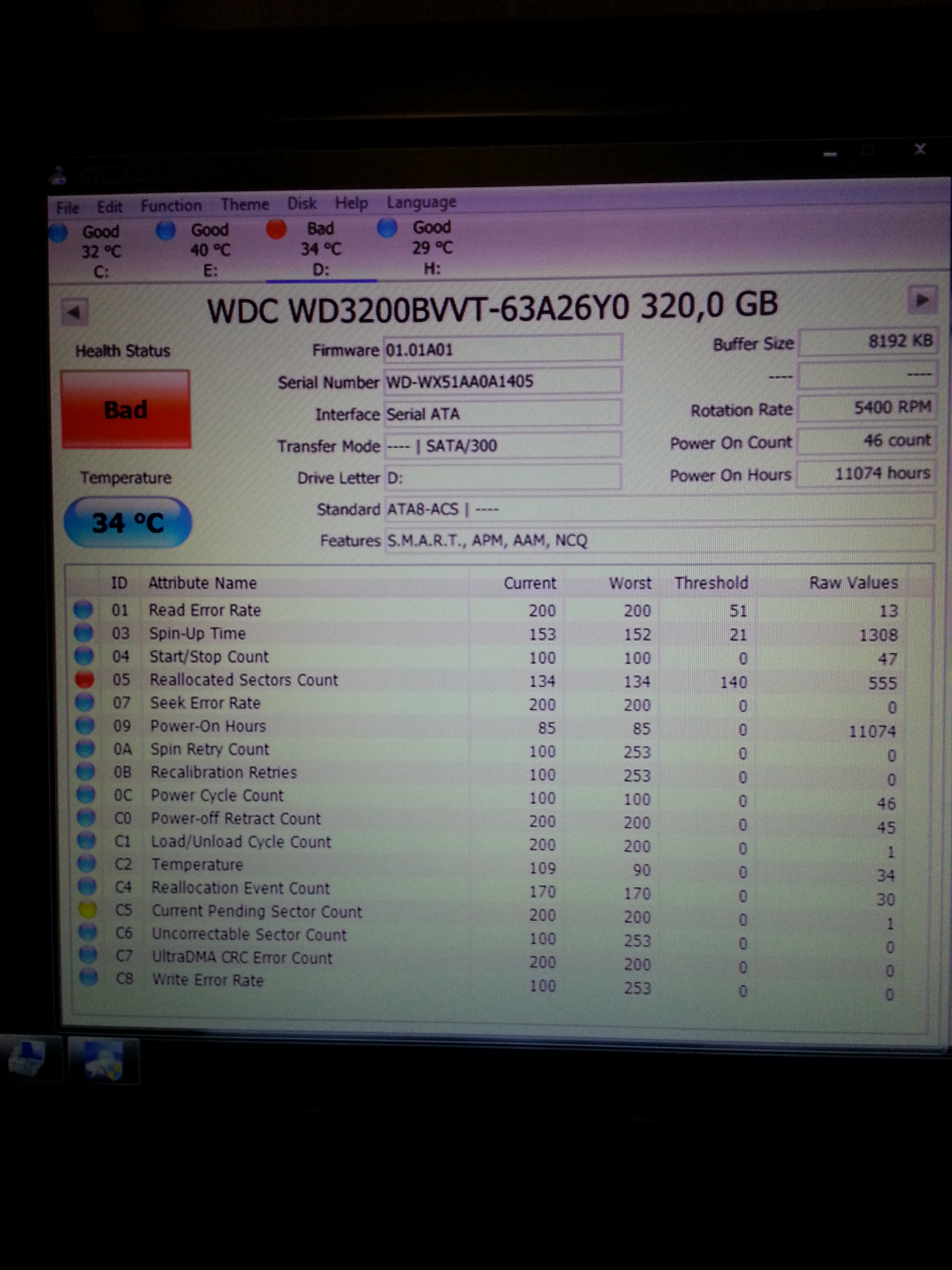

Jeg har en harddisk som jeg sjekket med CrystalDiskInfo og jeg fikk dette opp:
Hva vil det si? Betyr det at harddisken ikke burde brukes og den hvert øyeblikk kan dø?
Hadde vært meget takknemlig for hjelp til å tolke disse dataene.
Reallokerte sektorer er ikke så veldig kritisk, men kritisk nok til at du bør bytte disken asap. I og med at harddisken har puttet i 1,25 år så er det trolig bare vanlig slitasje.
Resultatet er en tregere disk og muligens full svik. Aldri stol på harddisker, ta backup. :)

Hvordan skal man tolke current, worst, threshold og raw value verdien under reallocated sectous count? Under denne så er 134/134/200/555, men for en annen harddisk så er det 200/200/140/0 og der er status god.
