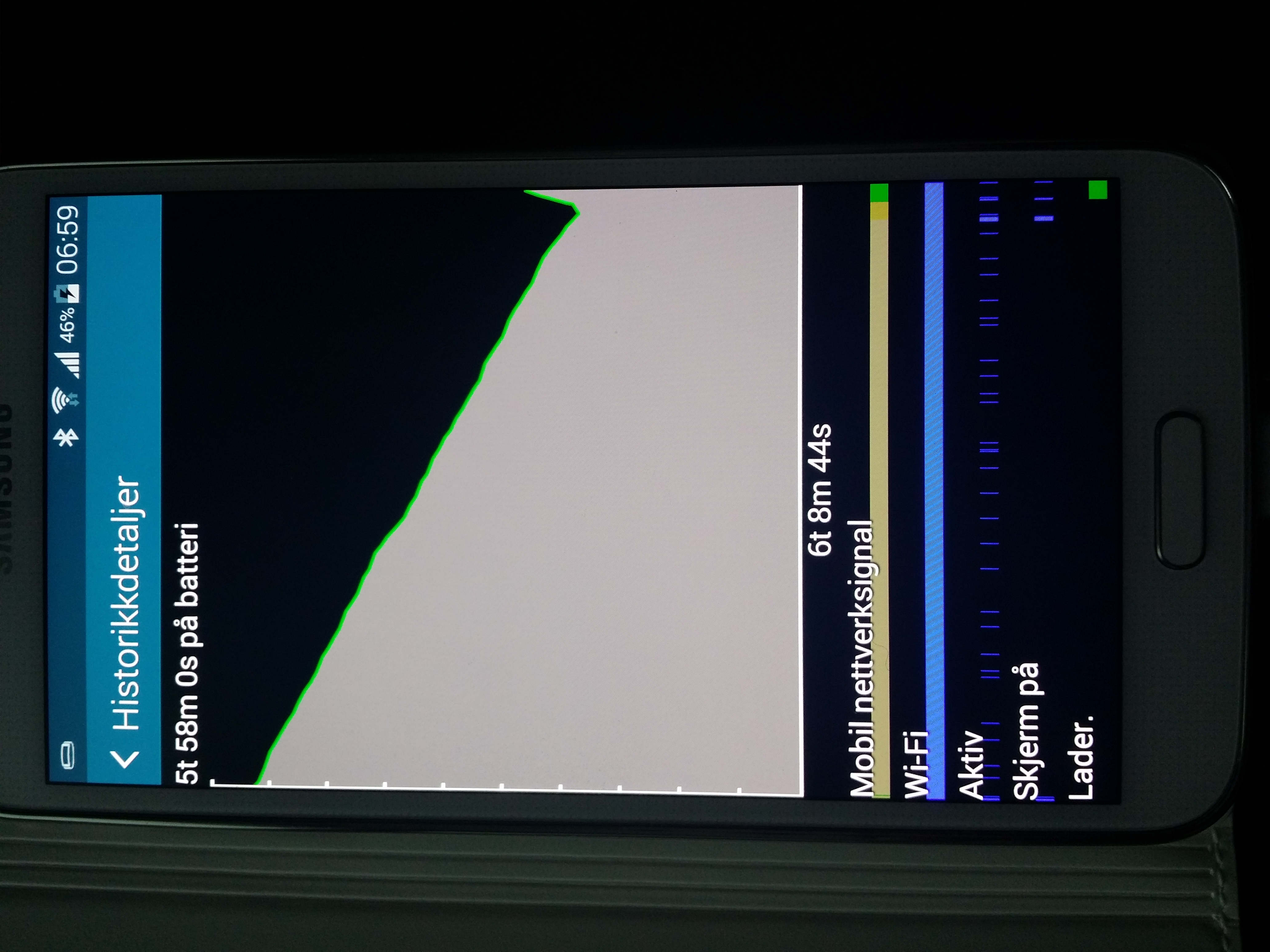

Noen som har merket batterisluk? Kona hadde s4 som drepte batteriet om man var uheldig og åpnet nettleseren som følger med. Kjøpte s5 til henne og bare hatt den 2-3dager ,men batt drepes bare man sover 5t.
Legger ut bilde av en natt (0 bruk)

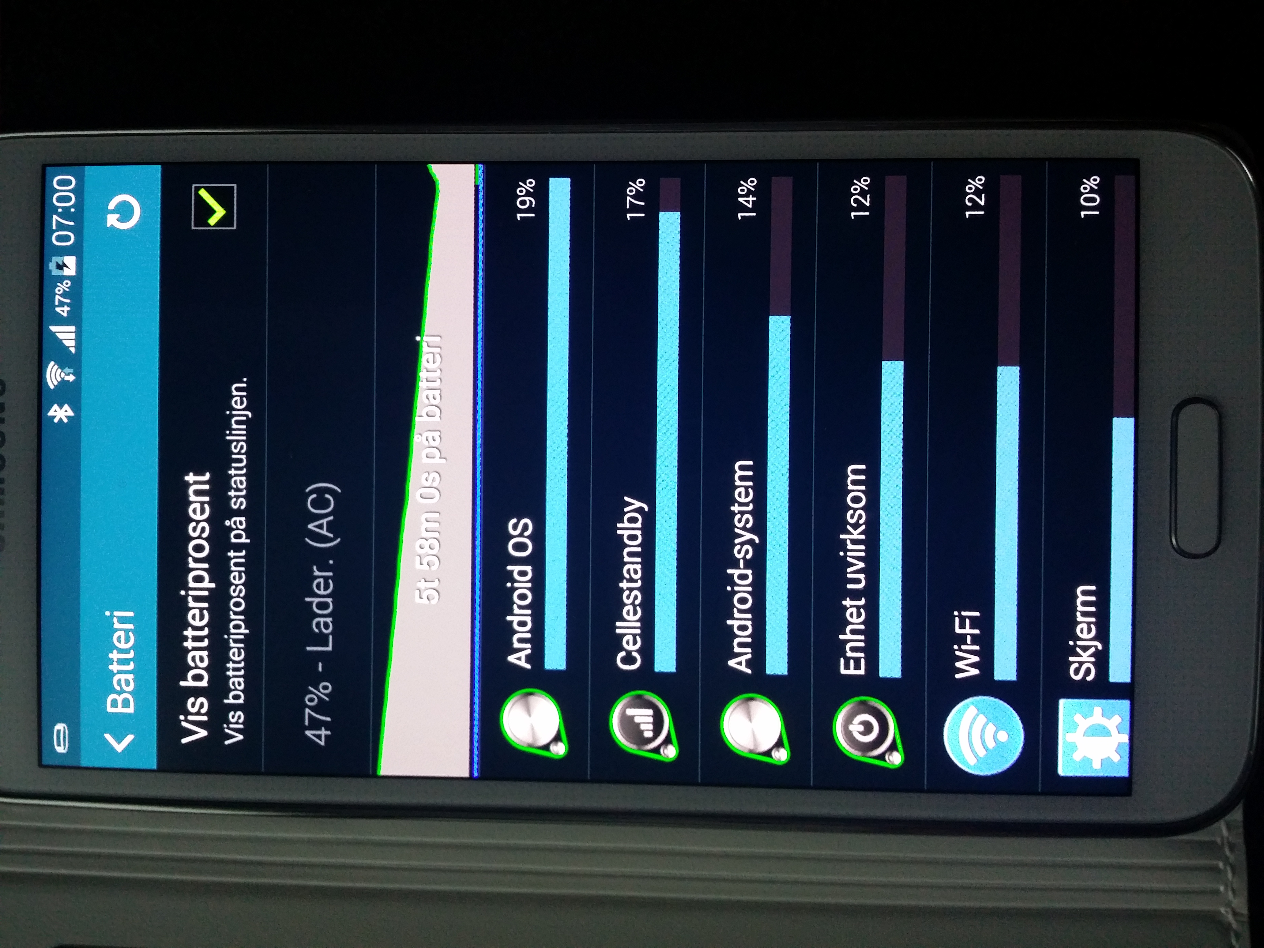

Er noe som ligger å kjører i bakgrunnen. Hvis du ser på "aktiv" linjen ser du at telefonen har jobbet en del selv om skjermen ikke har vært på. Slike ting kan være forårsaket av så mangt så du må nesten gå gjennom apps og innstillinger på telefonen for å se hva som hjelper.
Bl.a. kan du prøve å skru av GPS/lokasjon, automatiske oppdateringer til f.eks facebook o.l., S5s sensor-funksjoner osv. Prøv å skru av så mye som mulig helt til du merker at strømforbruket stabiliserer seg, og så skru ting på igjen litt etter litt og se om du kan oppdage hva det er. Desverre en av nedsidene ved Android dette her.

Altså, et eller annet må det være som gjør at mobilen tydeligvis hadde gått tom på kanskje 8-9 timer om grafen fortsatte.
S5 er jo et av de med best batteribruk. Må vel nesten være en eller annen app eller npe annet som kjører overtid.
