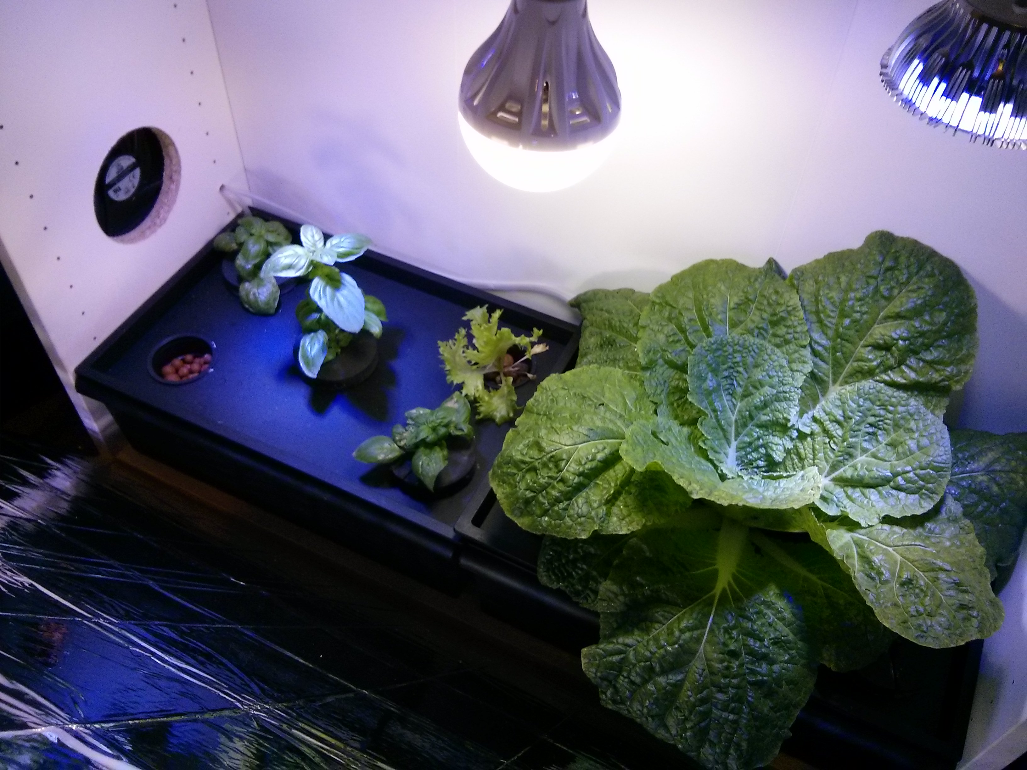

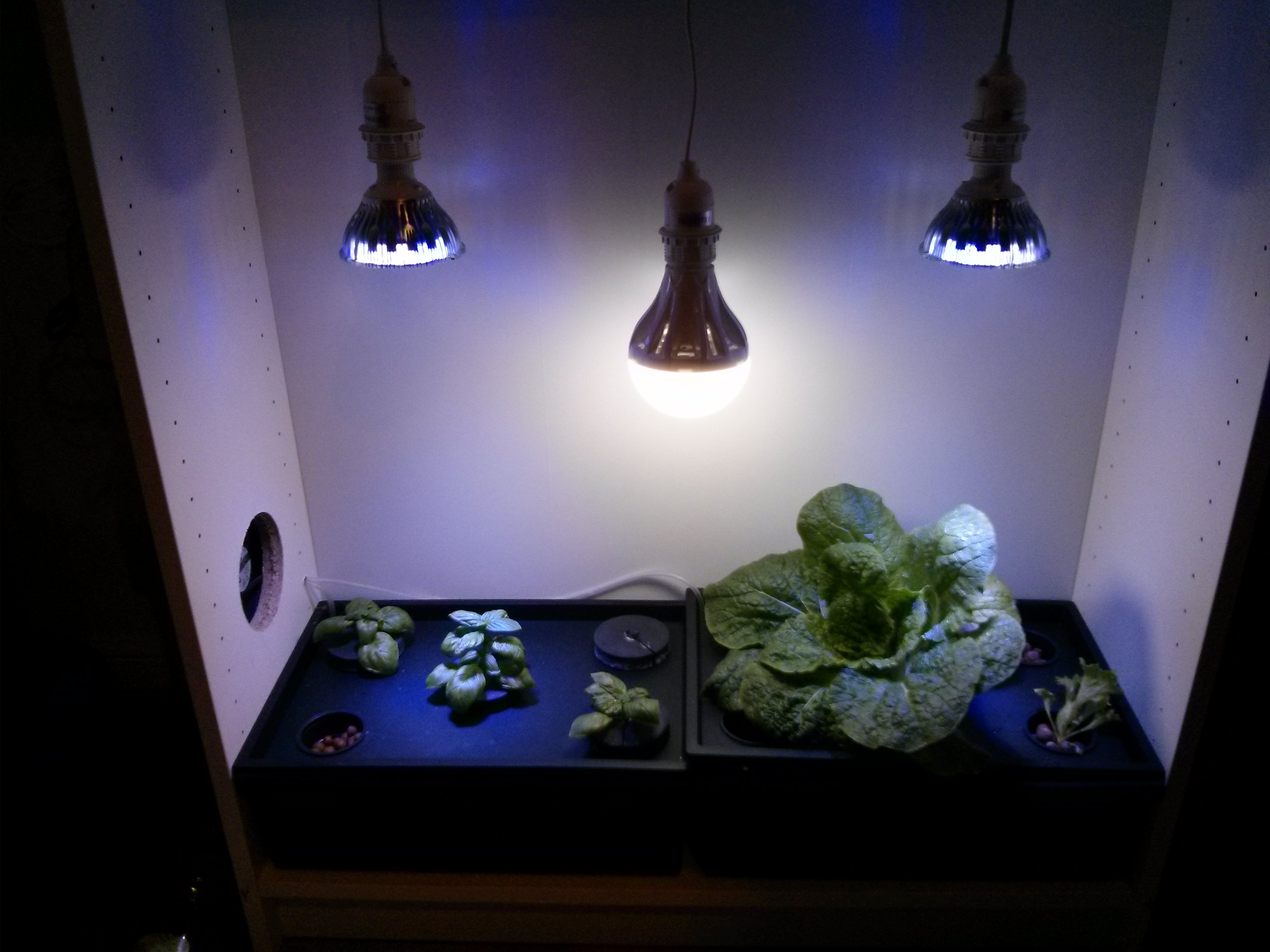

Khaffner Skrevet 5. august 2015 Forfatter Skrevet 5. august 2015 28. Juli: I dag: Kan vel med trygghet si at de to spottene gjør jobben sin Den lille salaten måtte over i "høy-ppm-boksen", kinakålen begynte å skygge for den
