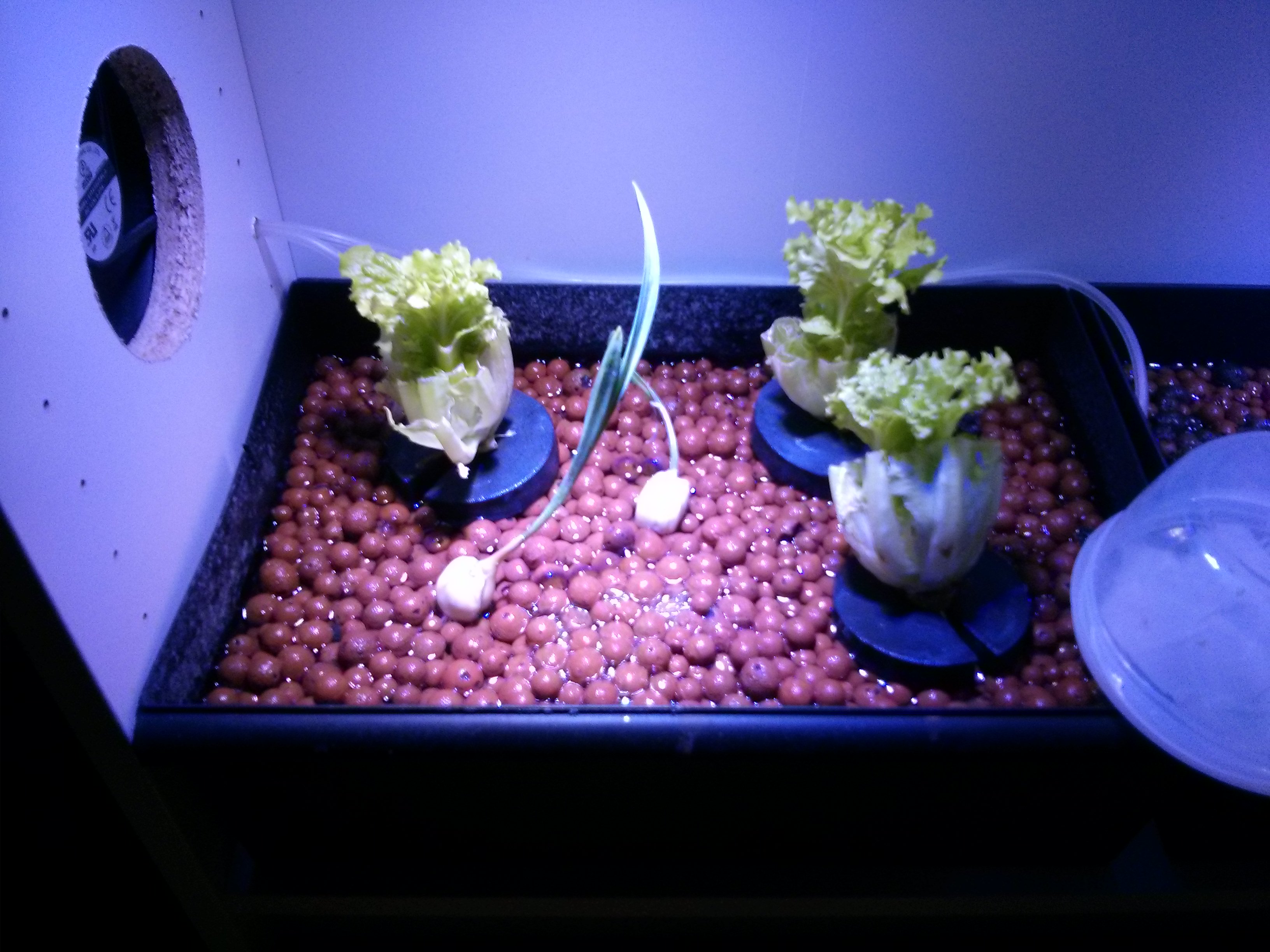

Khaffner Skrevet 25. juni 2015 Forfatter Skrevet 25. juni 2015 Kult! Jeg har endelig fått de nye lyspærene! Men jeg vet ikke hvor mye lys som treffer lecakulene, mobilen min klarer ikke måle høyere enn 10000lx

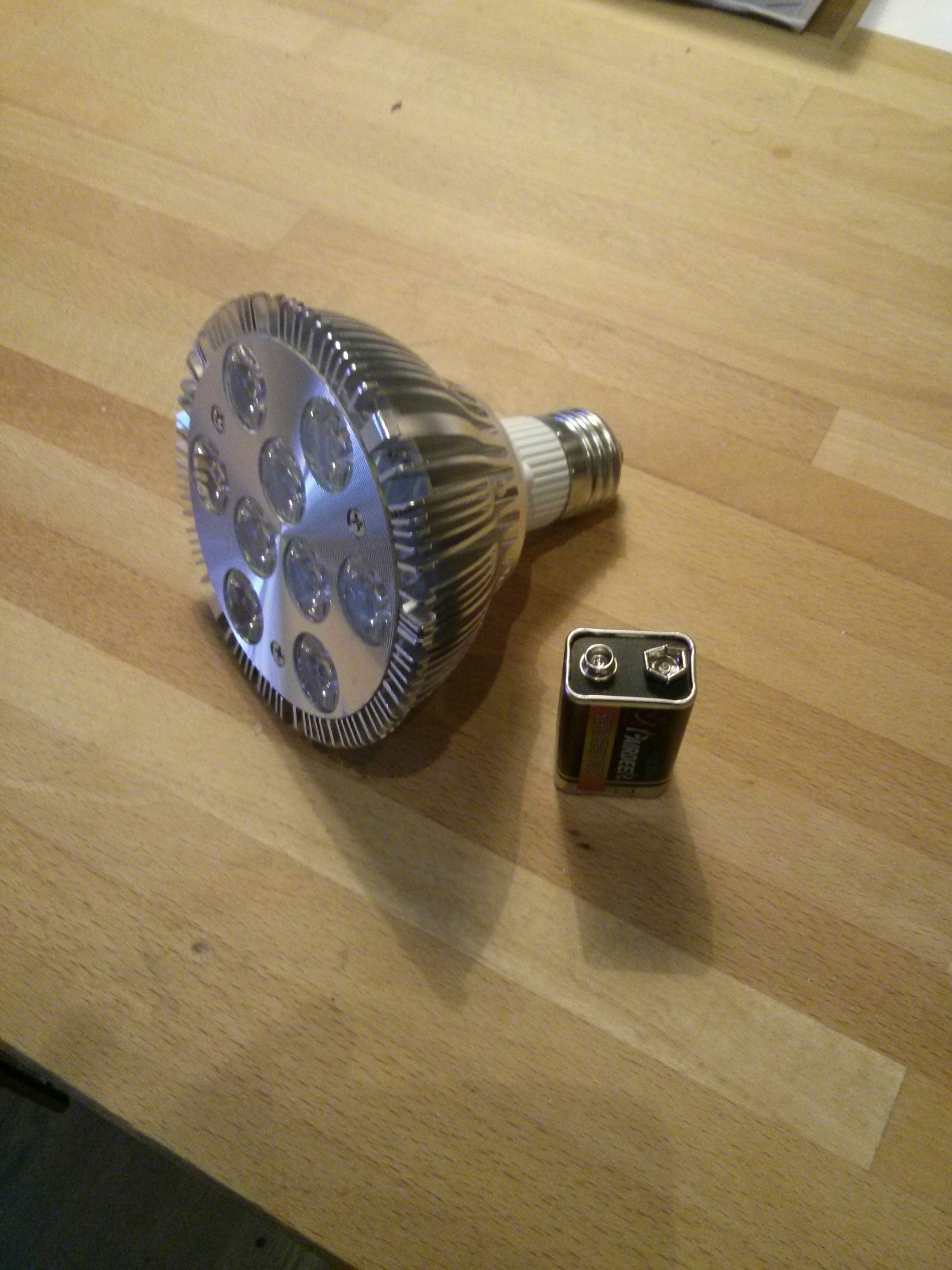

Khaffner Skrevet 25. juni 2015 Forfatter Skrevet 25. juni 2015 Vel. I en pære er det 9 LEDs, hvorav 3 er blå(430 og 560 nm). Det ser ganske blått ut ja

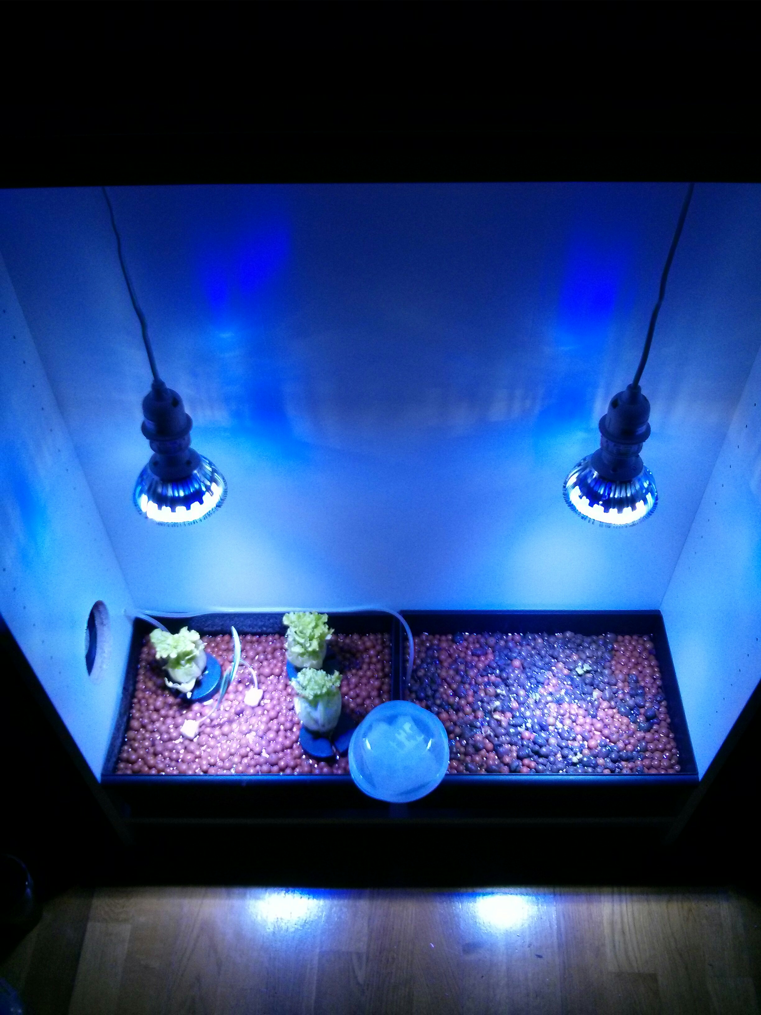

dgolan Skrevet 21. juli 2015 Skrevet 21. juli 2015 (endret) Lenge siden jeg har oppdatert her. Beklager. En liten stund etter at jeg byttet kasse, byttet jeg til Leca. Kjøpte en pose, skylte de godt. helte de oppi karet og fylte på vann slik at leca kulene fløt på toppen. Plantet dermed plantene i potter rett oppi lecaen og lecaen fungerte dermed som en flåte. Etter det byttet jeg ut fire LED spotter med to "sparepærer" eller CFL (23w) som de egentlig heter. Pærene er laget for akvarier og gir 1100 Lumen på 6500K pr. stk. Bygde en enkel reflektor ut av noen gamle akvariedeler for å hindre for mye spredning av lyset. (Bilde) Gikk bort fra spot og egentlig led (inntil videre) etter å ha lest en del på nettet om dyrking av planter. Mange har konkrete og gode erfaring med CFL/MH og T5 og ville ha noe som "bare fungerte". Spot fant jeg lite praktisk til mitt oppsett siden jeg ønsker en større spredning av lyset. Tenker heller og supplere med spotter dersom det trengs. Fordelen med å ha to lamper under reflektor er at ikke en plante kan skygge for de andre, noe som var et problem med en lyskilde. Ting begynte å vokse ganske bra og i greit tempo trodde jeg, inntil jeg var hos familien som hadde hadde fått salat stiklinger av noen uker siden. Salatene der hadde vokst betydelig mer enn mine salater og jeg skjønte at det var noe som ikke var optimalt. Målte også lumen i sola og så at den var på ca 100k. Etter videre googling og justering lyshøyden merket jeg at den faktoren som var kritisk hos meg var lys. Jo nærmere lyset var plantene jo bedre vokste de. Altså tilbake til tenkeboksen. Jeg snakket litt med Far som mente at vinskap ville være det perfekte skap. Det har strøm og temperaturkontoll innebygget, er ganske lydtett og kan kjøpes for en rimelig penge. Men kjøpte ikke ett denne gang da jeg ikke trenger å ha noe for avansert. I min søken på info kom jeg over tips om at Plantasjen fører vekstlys. Ringte dermed til plantasjen og kom i prat med en som drev med Aquaponics. Han tipset om noen ting : Ikke kjøp vekstlys på plantasjen, de er dyre og ikke spesielt gode. Design Belysning i Oslo har godt utvalg av vekstlys og greie priser. For grønne planter, f.eks salat og oregano er MH pærer de beste. Pga lystypen og Kelvin. For planter av ulike typer er CFL det beste, de finnes i 6500K og 3000K og er billigere og kjøligere enn MH Hans erfaring med LED var dårlig, han trodde det var pga. led ga for nøyaktig bølgelengde noe som ikke var naturlig for plantene. Og nevnte at i større drivhus som bruker LED har de flere typer LED samtidig. Dette for å få variasjonen som MH og CFL har. Link til Phillips proff LED Han brukte vann fra akvariet sitt (noe jeg også kansje skal teste ) og målte sjelden PPM, EC og PH. Han fulgte med på plantene og dersom de begynte å bli gule på bladene tilsatte han mer næring. Noen klare mål jeg hadde mtp. bygge skap : Plantene skal kunne ses utenifra uten å lukke opp døra Det skal være mye lys i skapet uten å lyse opp hele stuen. Det skal være såpass stille til at man kan være i samme rom. Det skal være en enkel løsning for å heve/senke lampene dersom det trengs. Det skal se fint ut, fordi det skal stå i stua. Fikk med meg det gamle skapet til Khaffner (Bilde1 Bilde2) og dro rett til Clas/biltema for å handle inn ting. Første jeg gjorde var å demontere platen i døra til skapet og montere inn pleksiglass isteden. Kjøpte folie til å sote bilruter og monterte denne på pleksiglasset som skulle inn i døra. (Når man ser gjennom nå er det som å ha på mørke solbriller. ) Ser ut som en toåring har limt på folien men men.. (bilde), ser ikke like ille ut med lyset på. Bygget dermed "platformen" som skulle holde 4x 23w CFL lamper (samme lampe som tidligere). (bilde1, kun 2 lamper montert.) I toppen av platformen er det montert en USB vifte fra Clas. Har moddet den litt slik at innsuget er fra midten av lampene for å dra vekk varm luft. (bilde bilde2) Mellom lampene på det stedet jeg tror det blir varmest er det også termometer som melder ifra om temepraturen. Platformen er montert i 4 tråder som går til en ring som er festet til en tråd som går ut av toppen av skapet og til et feste på utsiden. Dermed kan jeg bare løsne den tråden for å senke plattformen. Hittil er jeg veldig fornøyd men er noen ting jeg har merket meg : Plantene vokser MYE fortere, kan være noe med at det er ca 15k lumen ved plantehøyde. Skapet er for lite, jeg og kjæresten vil ha flere planter. (Hun synes vi burde ha hvertfall dobbelt så stort) Må fylle vann ca. hver 3. dag i forhold til ca 7 dag. Har en ide om automatisk vannfylling. Neste skap skal nok være noe ala dette : http://www.ikea.com/no/no/catalog/products/30280947/ Store planter holdes ikke oppe av lecaen, f.eks basilikummen min. Neste versjon blir kansje leca med lokk over ? Slik ser plantene ut nå. Album med diverse bilder fra prosessen : https://goo.gl/photos/chUNT1k95NWHTUVT8 Endret 21. juli 2015 av dgolan
