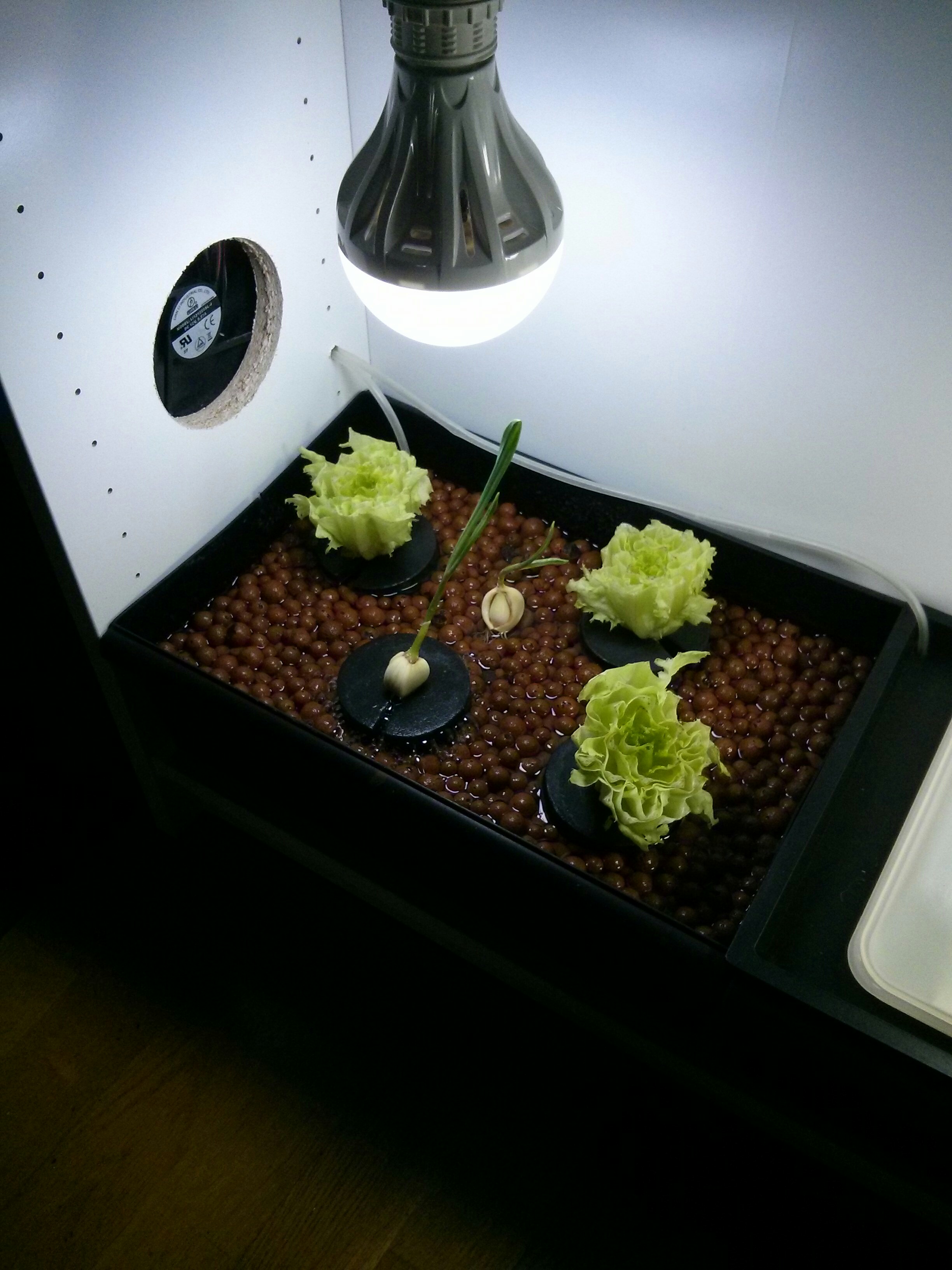

Har vært en uke borte fra leiligheten, men kom tilbake i dag til en særdeles hyggelig overaskelse. Ikke bare har det spiret i huset, det er også utviklet seg svært sunne rotsystemer til samtlige urter. Tror refleksteipen har gjort jobben sin! Fikk forøvrig en ny pære i dag, Tror oppgitt lum var 2400 lm. Den er ikke så sterk (tror jeg), som forventet, men den er gigantisk i størrelse.
. Hvilke pærer bruker du Khaffner?

Synes leca-kulene som overflate er en ganske kul ide, men vil ikke vannet være ganske utsatt for lys? Mulig det går an å ha flere lag av leca-kuler?
Endret av U1ven
Du har rett, vannet blir utsatt for lys. Men bare det øverste laget, og jeg har tenkt å bruke mer leca for skille litt mer på lys og vann. Det fine med dette opplegget er fleksibiliteten, kan plante nesten hva som helst hvor jeg vil i lecaen :)

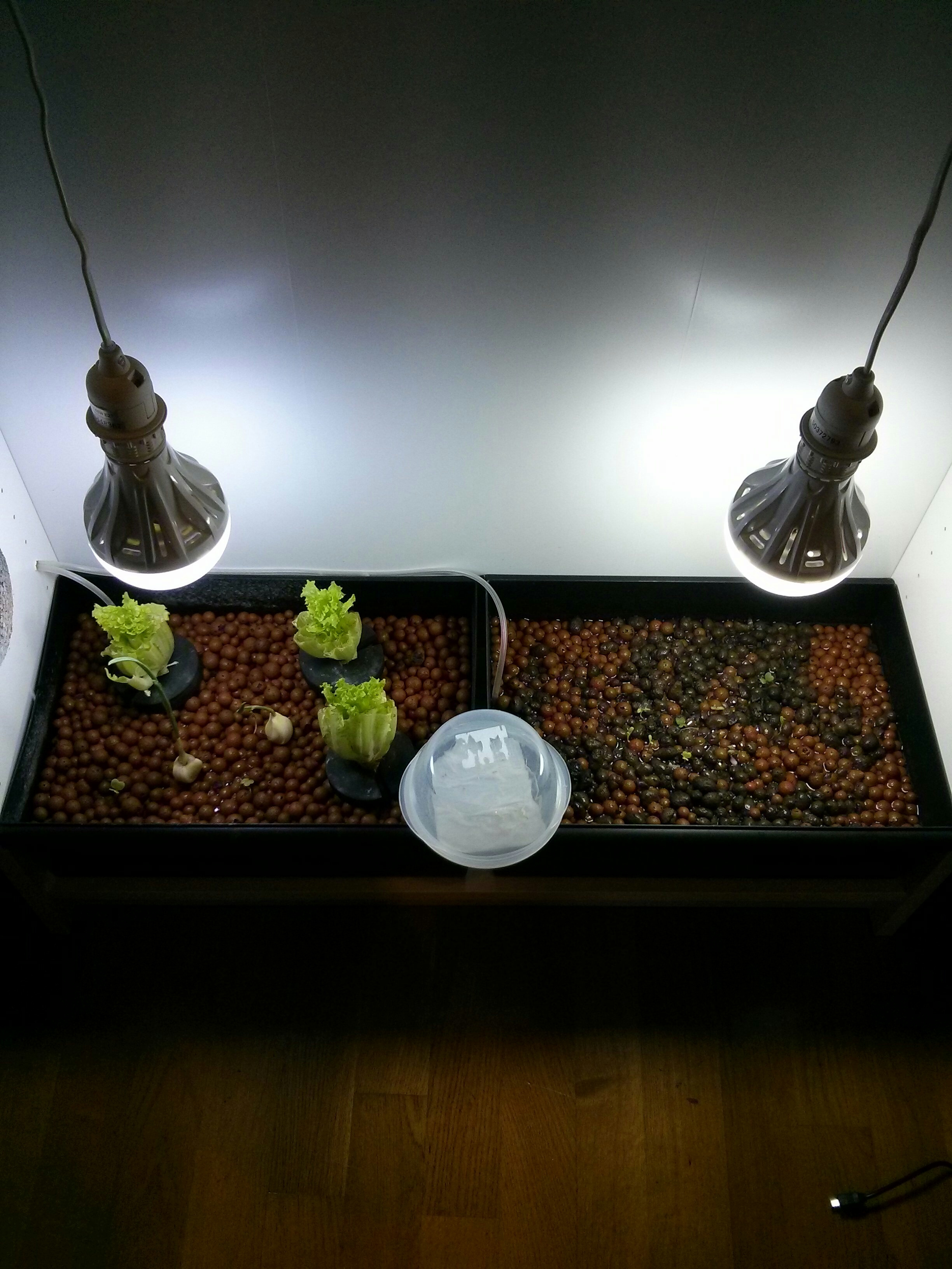

Hos meg har jeg nå satt begge kassene i drift, i den nye kassen vokser kinakålspirene fra drivhuset. Jeg er ikke hjemme nå, så bilder får komme senere :)
Kan forøvrig anbefale appen "Light meter" til Android. Gir en veldig tydelig indikasjon på hvor jevnt og sterkt lyset ditt her. Hvis noen av dere mer erfarne med hydroponics sjekker dere ut må dere gjerne oppgi hva dere måler rundt spirenivå.
Finnes det forresten forskning som sier at en lyspause for planter (natt) er best for plantens vekst?
Sånn, vel hjemme.

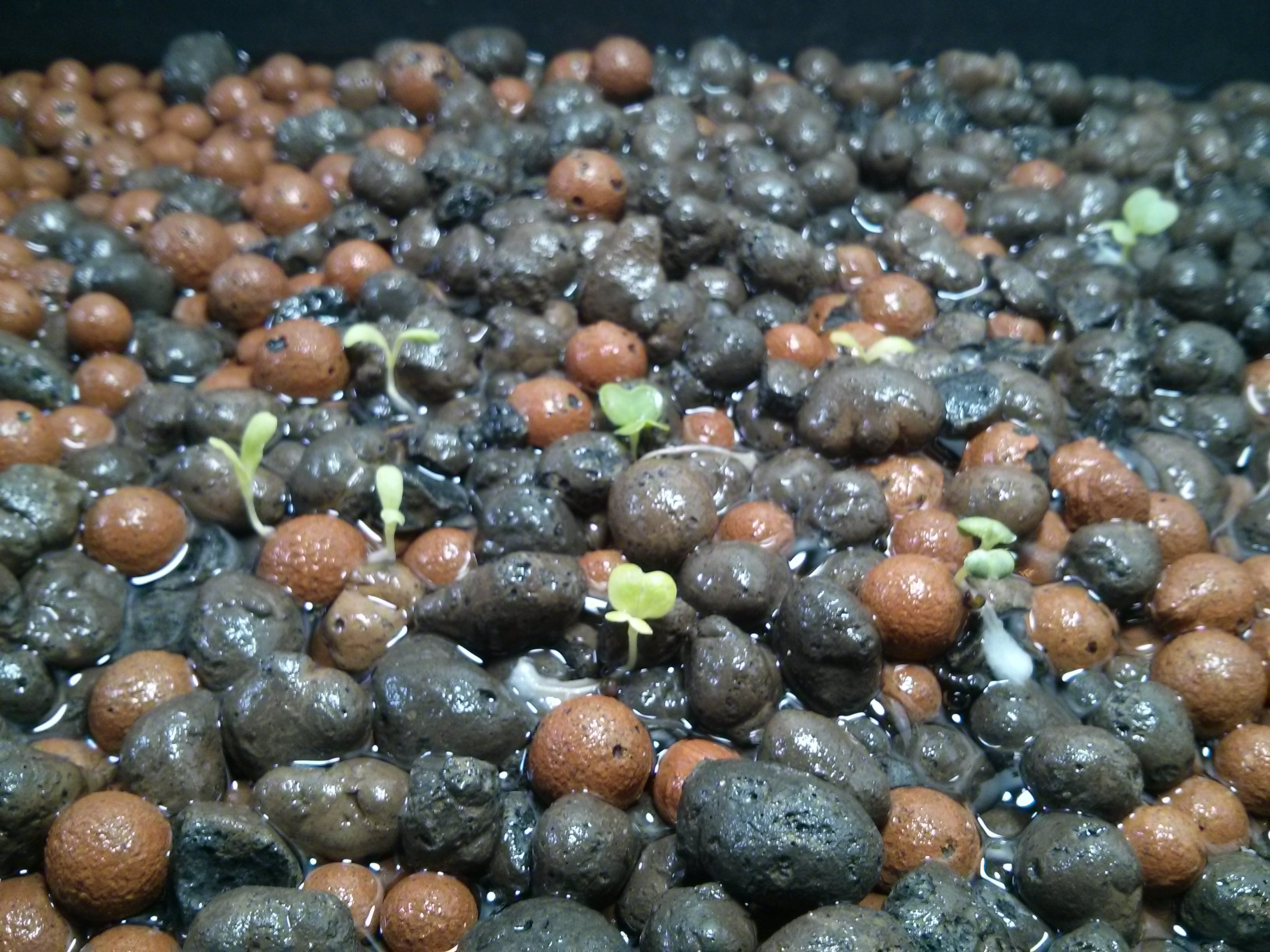

ca 4 liter vann i hver boks, 1200ppm og 6.3pH. Lite drivhus med frø og små spirer i midten.

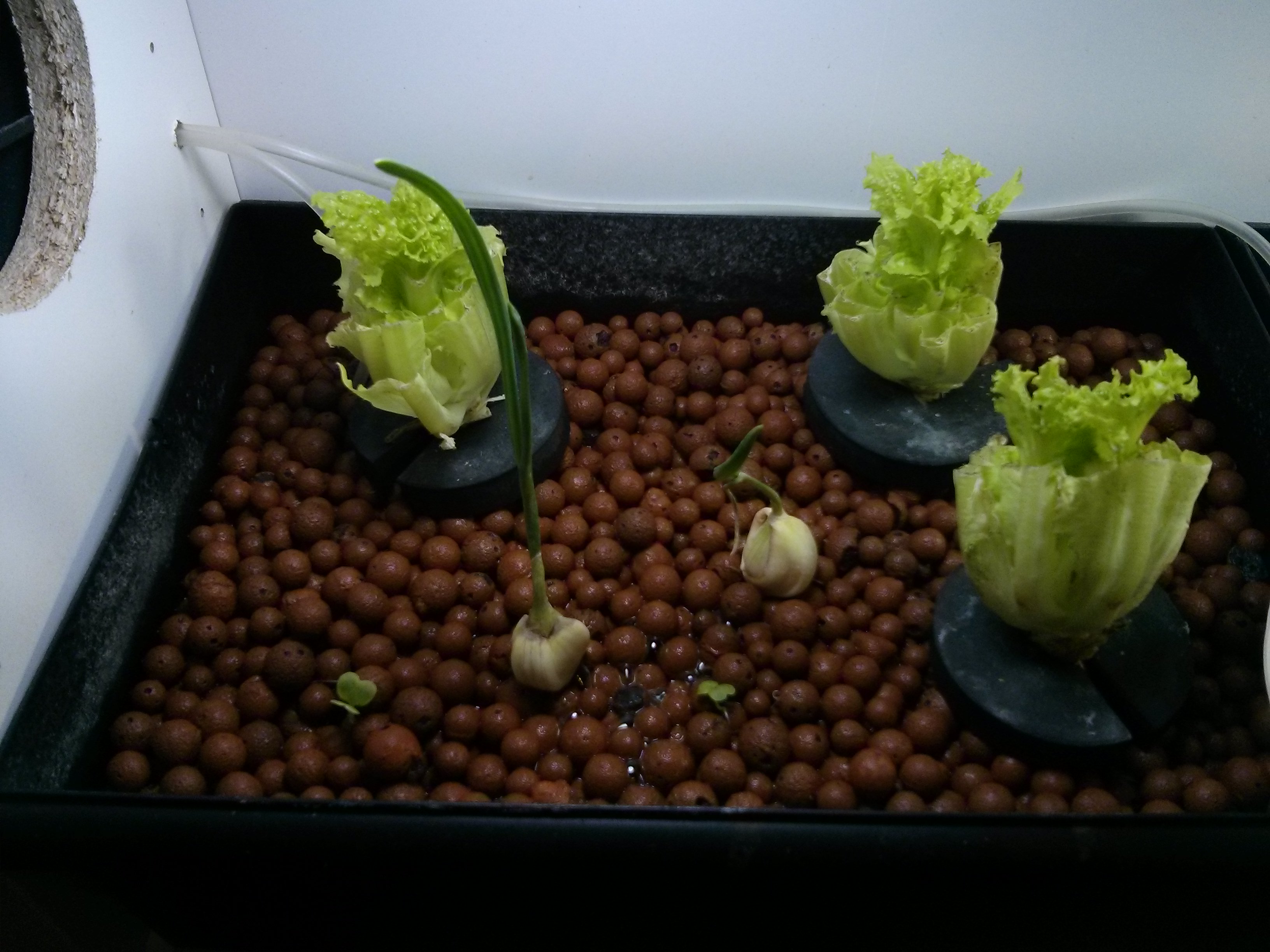

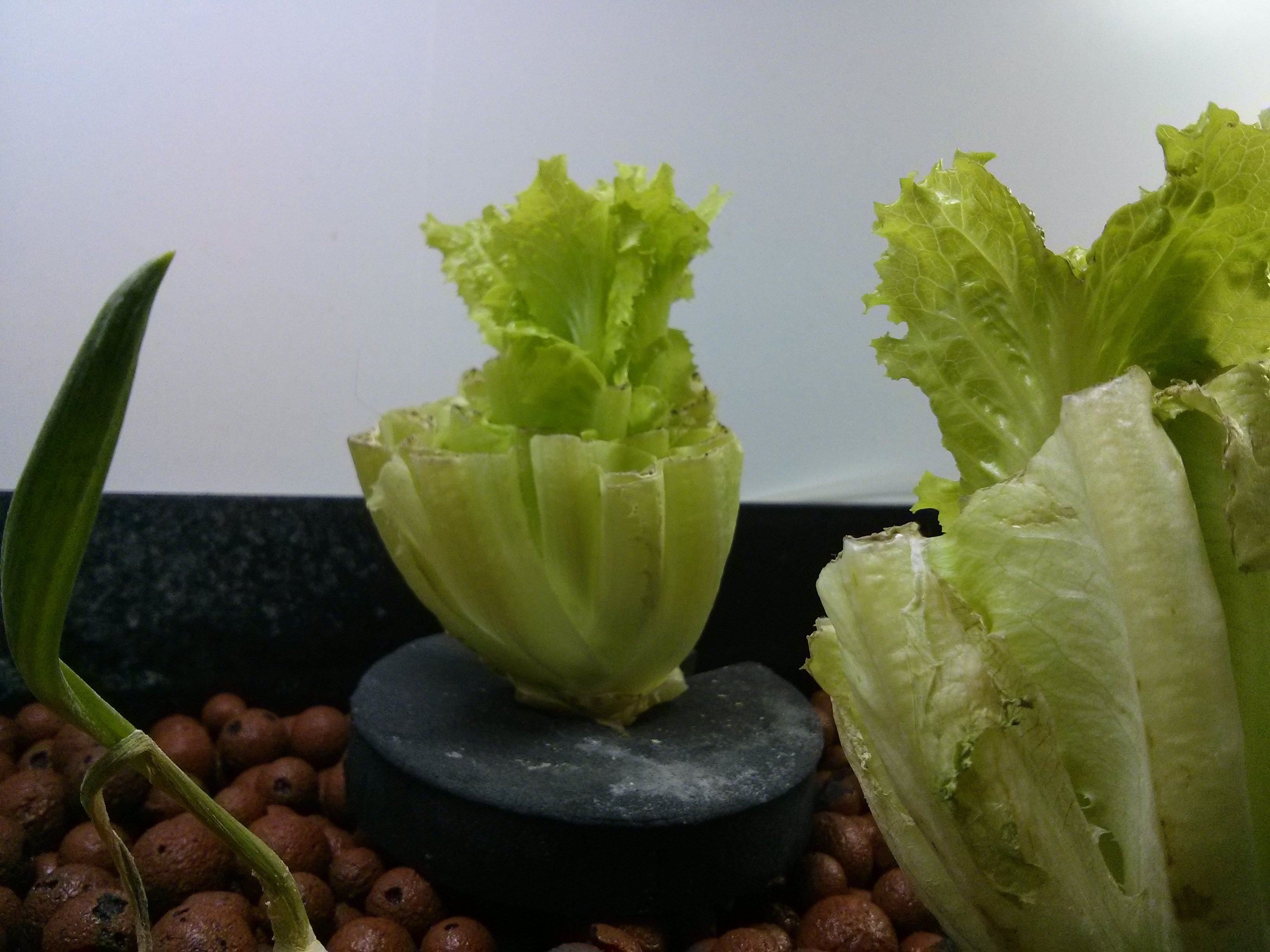

Salaten vokser! :)
Kinakålspirer
Spirer av crispisalat (tror jeg)

Fett med salaten, hvor lenge siden er det siden du kuttet av toppen?
