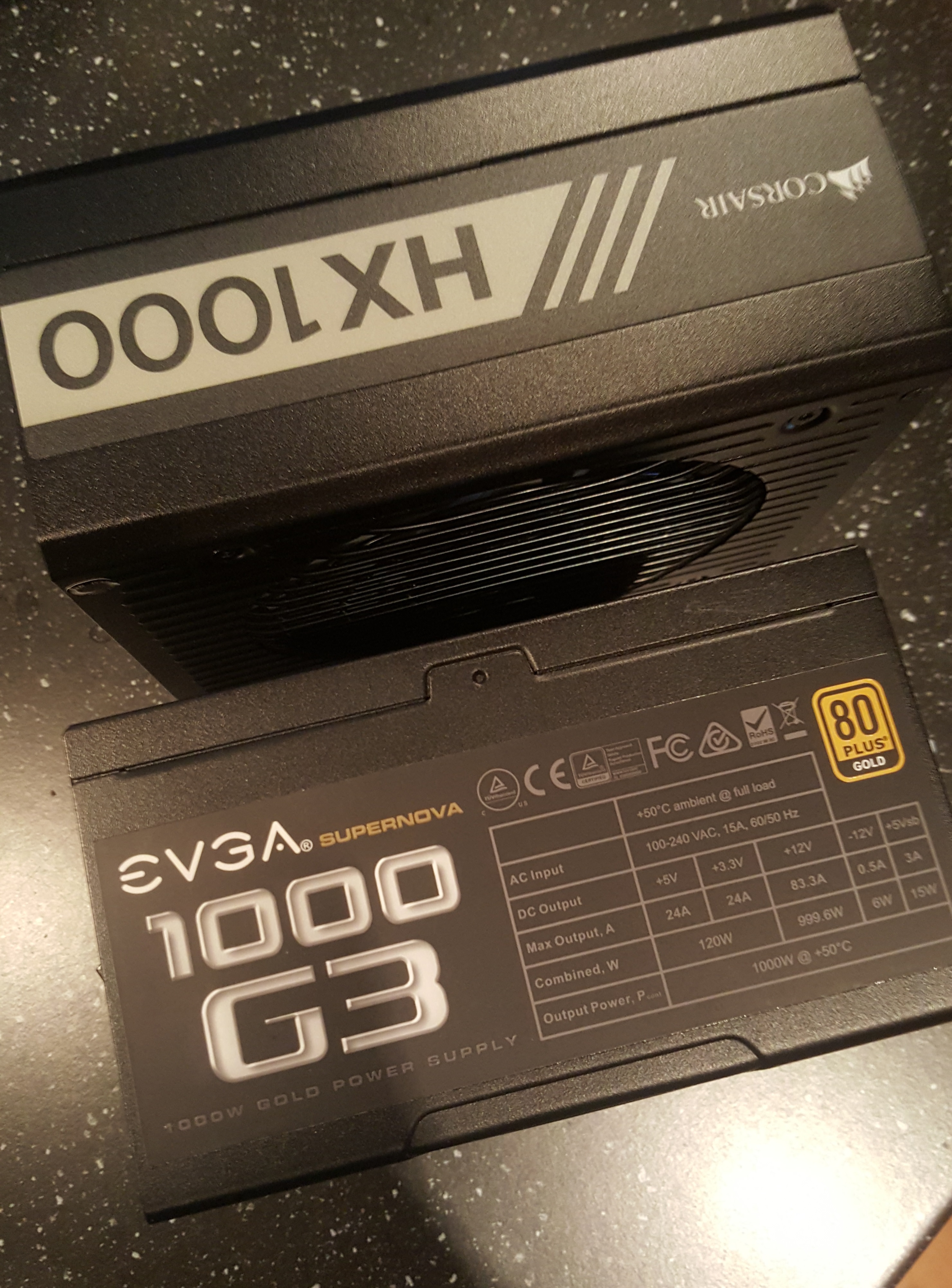

Ingen feil på den. Måtte velge mellom at den konstant kjørte høy viftehastighet eller eco der den kjørte enda høyere hastighet, men da stoppet den i blandt så det var enda mer irriterende
Leser om en del som klager på evga g3 altså, ikke noe gøy.
Klart - man henger seg jo ofte opp i de negative tilbakemeldingene så ofte blir disse mer synlig - men av hva jeg har lest og hva jeg selv har erfart så er det flere varianter av "corsair sine" enheter som er et bedre valg enn Evga G3.
Kun 1000W som er noisy på G3, pussig nok. Hvertfall ut fra det jeg vet.
Vel . Det virker ikke slik.
Bra PSUer men mang en modell er belastet med misfornøyde brukere når det kommer til støy ser det ut til.
Actually the G3 850 and 1000 were reviewed with acoustic data, and both turned out significantly noisy and louder than most G2 units, for several reasons. Also the 750W G3 was reviewed at JonnyGuru and albeit not outright noisy it was noisier than the previous G2 750W (fanless up to 50%, rather than up to 20% as the G3 was).
So, the OP concern is somehow grounded: the 650W is basically untested, ATM, but the 550W close sibling was reviewed by PC Perspective.
http://www.silentpcreview.com/forums/viewtopic.php?f=6&t=69653&p=605137
Googlet «evga supernova g3 fan noise» og får masse treff.
Endret av syar2003
Jeg har ikke testet alt, men det var det jeg leste tiden da disse var nye. Jeg har dog 4 stykker av 550W'en, og slik jeg kjører dem (sikkert rundt halv last) så har de ikke vært hørbare over annen støy. 1000W'ern synes å kjøre på unødig høy RPM selv under lav last.
