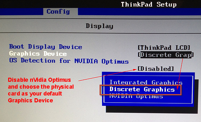

morten_b Skrevet 14. februar 2014 Skrevet 14. februar 2014 Burde vært mulig å bestemme GPU i BIOS, det hadde nok hjulpet en god del, men ASUS gir ikke det valget. Problemet er nok at Nvidia og Intel har bygget GPU sammen slik at selv om det Nvidia sin GPU som bruker går grafikken likevel gjennom Intel delen. Dermed kan en ikke bestemme den ene eller den andre i BIOS.
Beritaron Skrevet 14. februar 2014 Skrevet 14. februar 2014 Burde vært mulig å bestemme GPU i BIOS, det hadde nok hjulpet en god del, men ASUS gir ikke det valget. Problemet er nok at Nvidia og Intel har bygget GPU sammen slik at selv om det Nvidia sin GPU som bruker går grafikken likevel gjennom Intel delen. Dermed kan en ikke bestemme den ene eller den andre i BIOS. Det har vært mulig på noen Dell- og Lenovo-PC-er i alle fall.
N o r e n g Skrevet 14. februar 2014 Skrevet 14. februar 2014 (endret) Burde vært mulig å bestemme GPU i BIOS, det hadde nok hjulpet en god del, men ASUS gir ikke det valget. Problemet er nok at Nvidia og Intel har bygget GPU sammen slik at selv om det Nvidia sin GPU som bruker går grafikken likevel gjennom Intel delen. Dermed kan en ikke bestemme den ene eller den andre i BIOS. Det har vært mulig på noen Dell- og Lenovo-PC-er i alle fall. optimus.jpeg Det der har ikke vært mulig siden 2011. Endret 14. februar 2014 av N o r e n g
