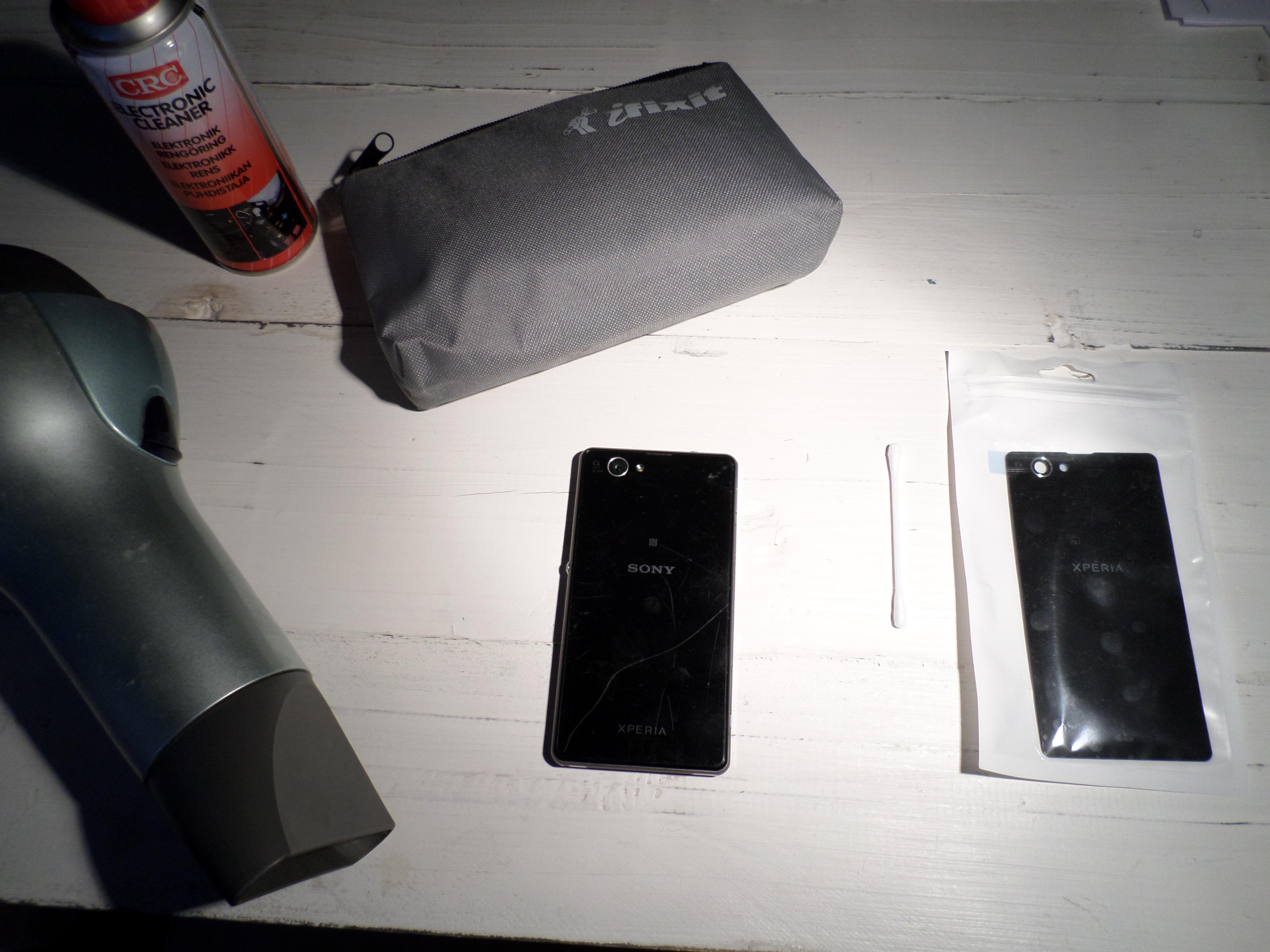

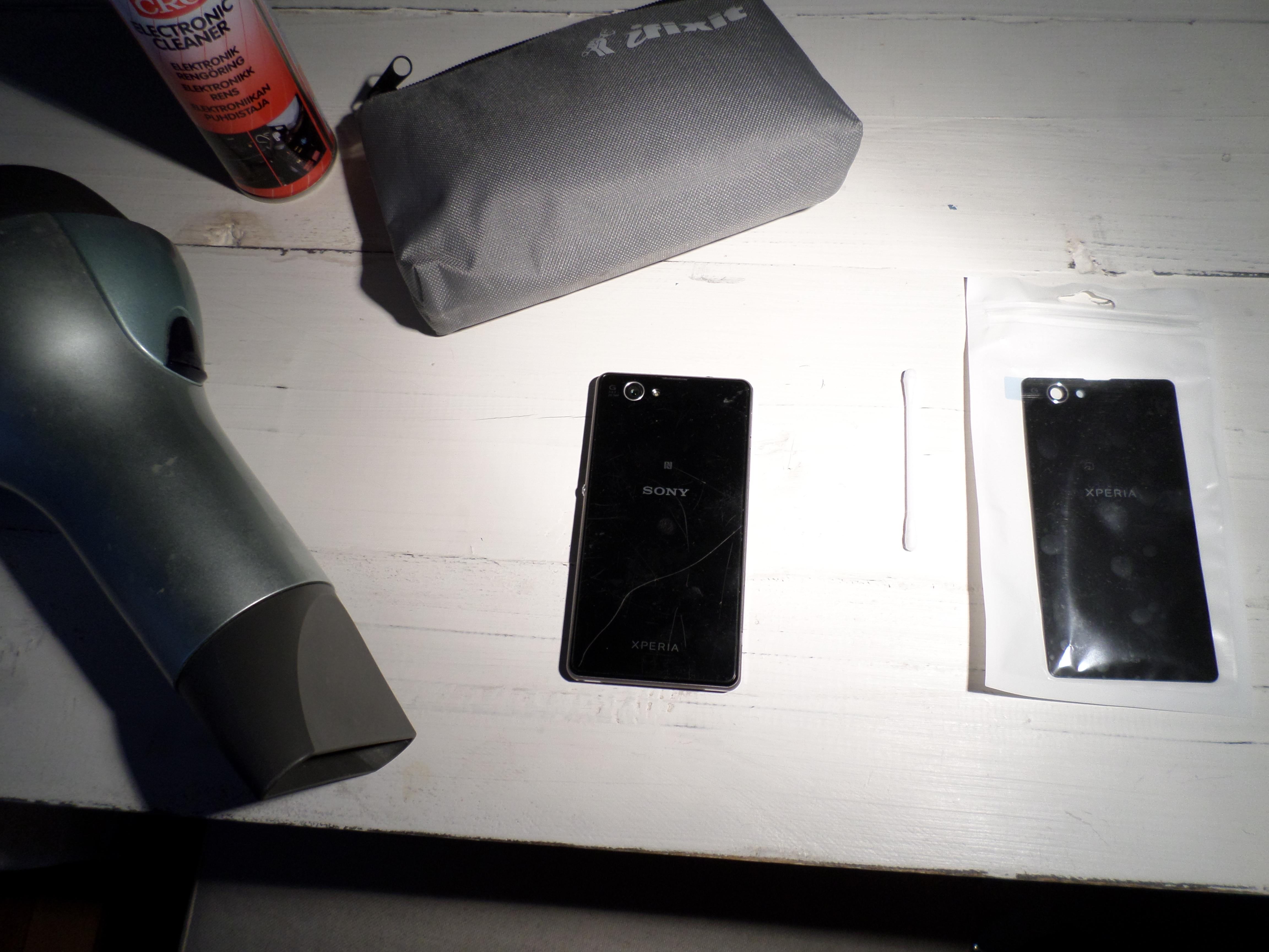

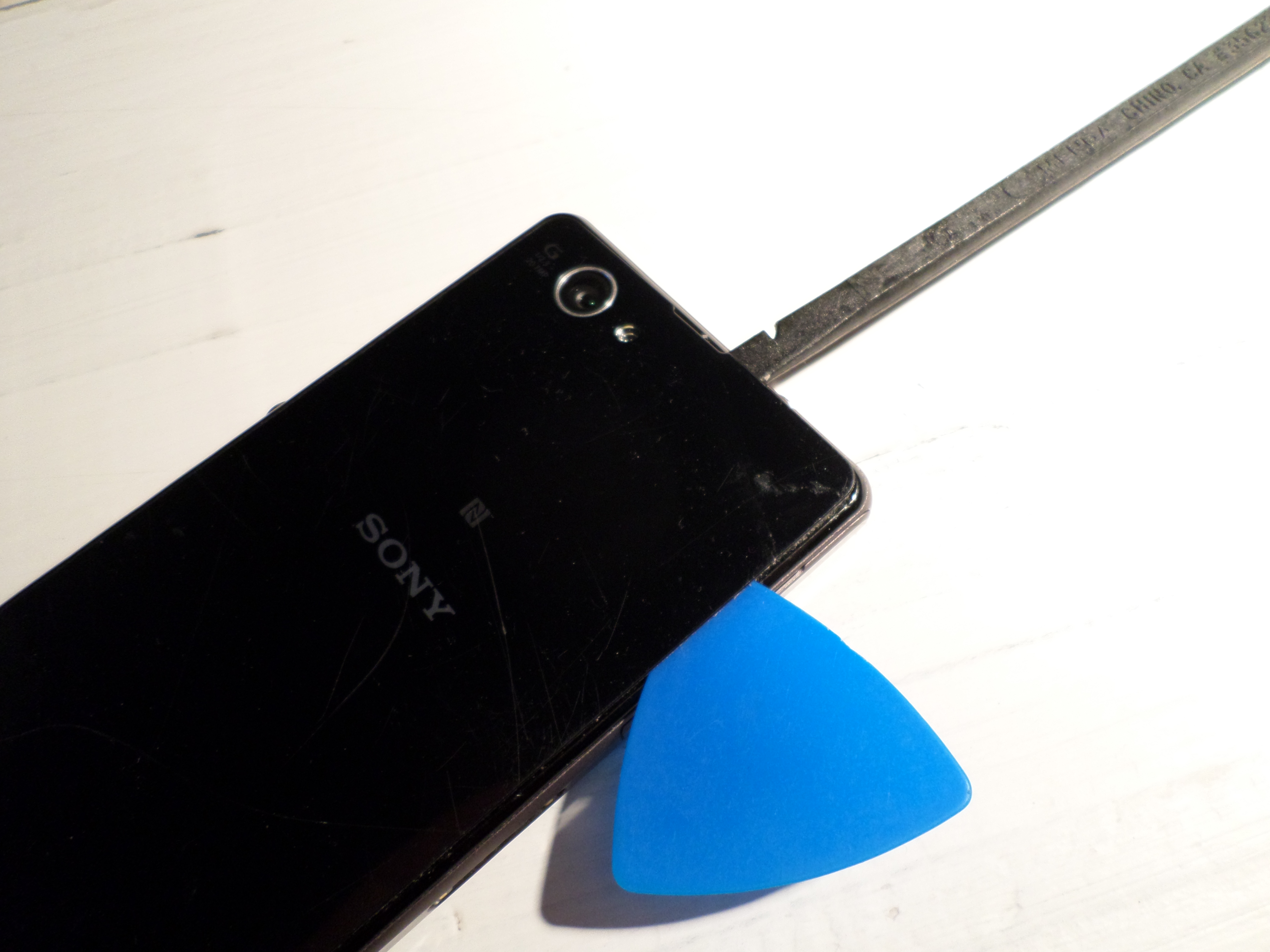

Siden det plutselig dukket opp et knippe besserwisser'e i tråden her med "fakta" om både det ene og det andre, så tenkte jeg at jeg kanskje fikk få ut fingeren og gjøre denne jobben.
Som tenkt, så gjort.
Tok meg cirka 15 minutter.
Resultatet ser svært bra ut, og telefonen funker selvsagt feilfritt.
Ikke umulig at den nå vil ta enda bedre bilder, nå som jeg har fått glass foran linsen og ikke plast (renset linsen med elektrorens på q-tips før jeg satte sammen).
Her er bilder (hadde jeg visst det skulle gå så fort kunne jeg kanskje ha filmet - sorry).
Endret av grenness
Se der ja, akkurat det vi trengte. Gleder meg til å bytte ut plastikken selv. Bruker ikke telefonen i vann, så gir jævlig langt faen i om den ikke forblir vanntett (om det skulle være resultatet).
Er ikke så mye å si om jobben, glass bestiller man gjennom linken jeg postet for noen få dager siden.

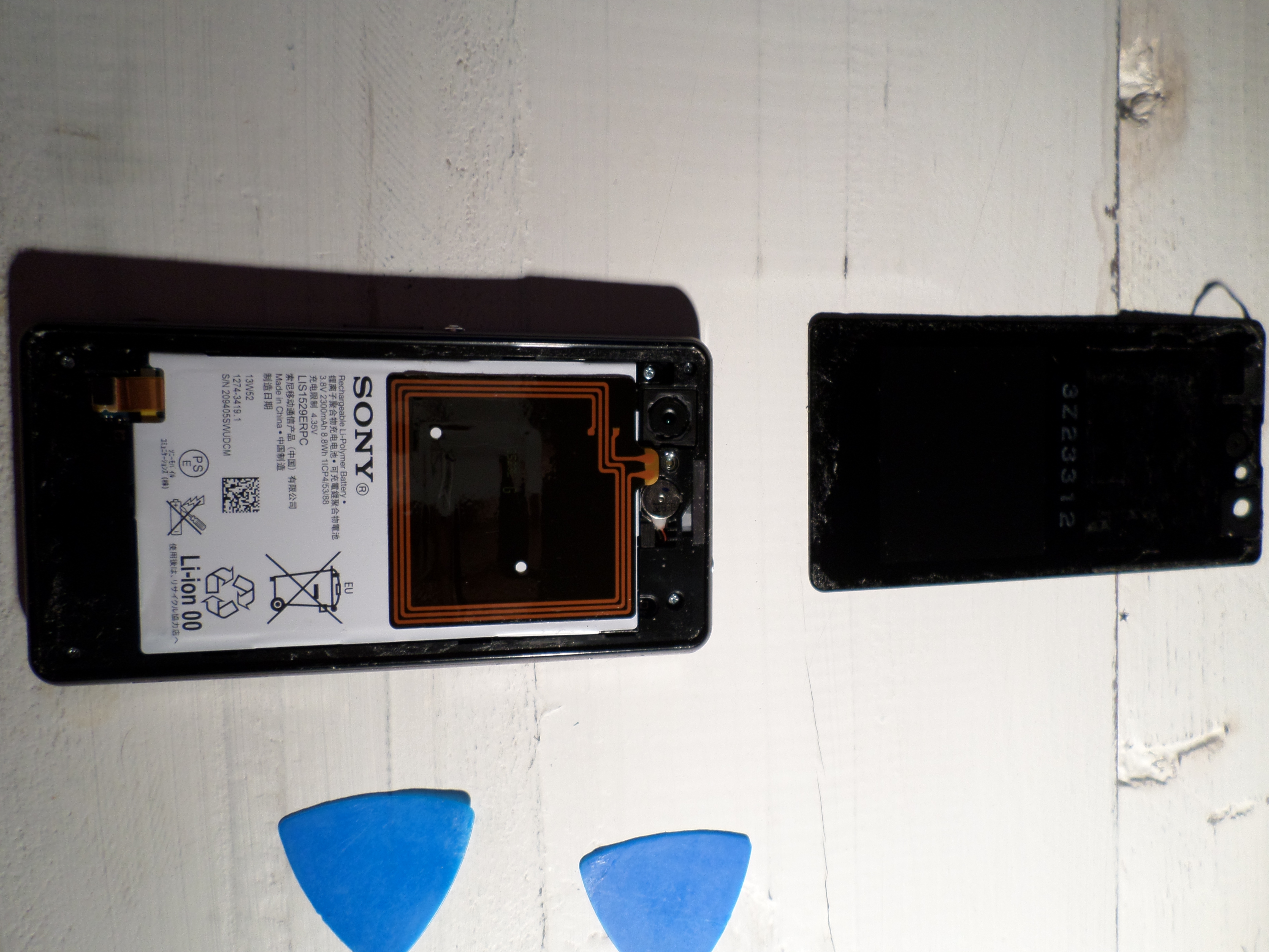

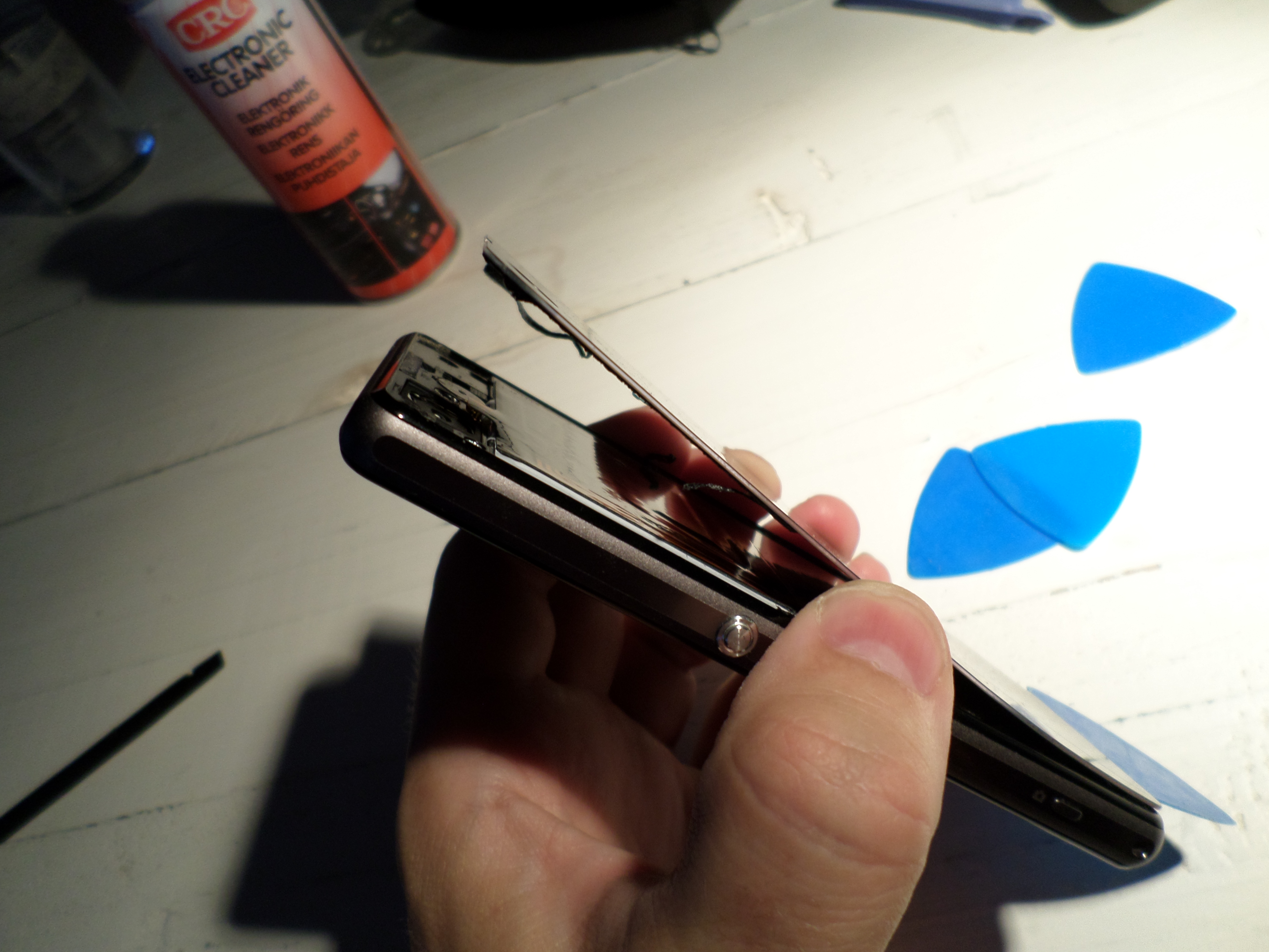

Som man ser bruker jeg en vanlig hårføner, jeg satt med telefonen i den ene hånda og føneren i den andre og roterte telefonen sakte rundt slik at jeg kjente at den ble varm i dekselet langs kanten.
Det er ikke så mye som skal til før limet under myker seg litt opp.
Så lirket jeg med en plast-sak (kan sterkt anbefale verktøy-settet fra ifixit.com, det har jeg brukt masse til småjobber!) først inn i det lille hook'et midt på på toppen, så brukte jeg de blå dingsene (husker ikke hva de kalles på ifixit-språk, men vil anta gitarplektre eller tilsvarende vil gjøre samme nytte) til å forsiktig skjære langs kantene.
Kom jeg til et sted der limet satt ekstra så blåste jeg noen sekunder med føneren. Slik jobbet jeg meg rundt hele.
Så var det bare å forsiktig "lirke-trekke" av hele bakdekselet mens jeg hele tiden fulgte med på at det ikke hang igjen noe vesentlig med lim noe sted som kunne trekke med seg noen komponenter eller slikt.
Godt lys er lurt så du kan lyse inn i "innmaten" og se at dekselet slipper overalt.
Når dekselet var av, så fjernet jeg de få limrestene som satt igjen på telefonen med en q-tips dynket/sprayet med elektronikkrens (99% alkohol eller slikt).

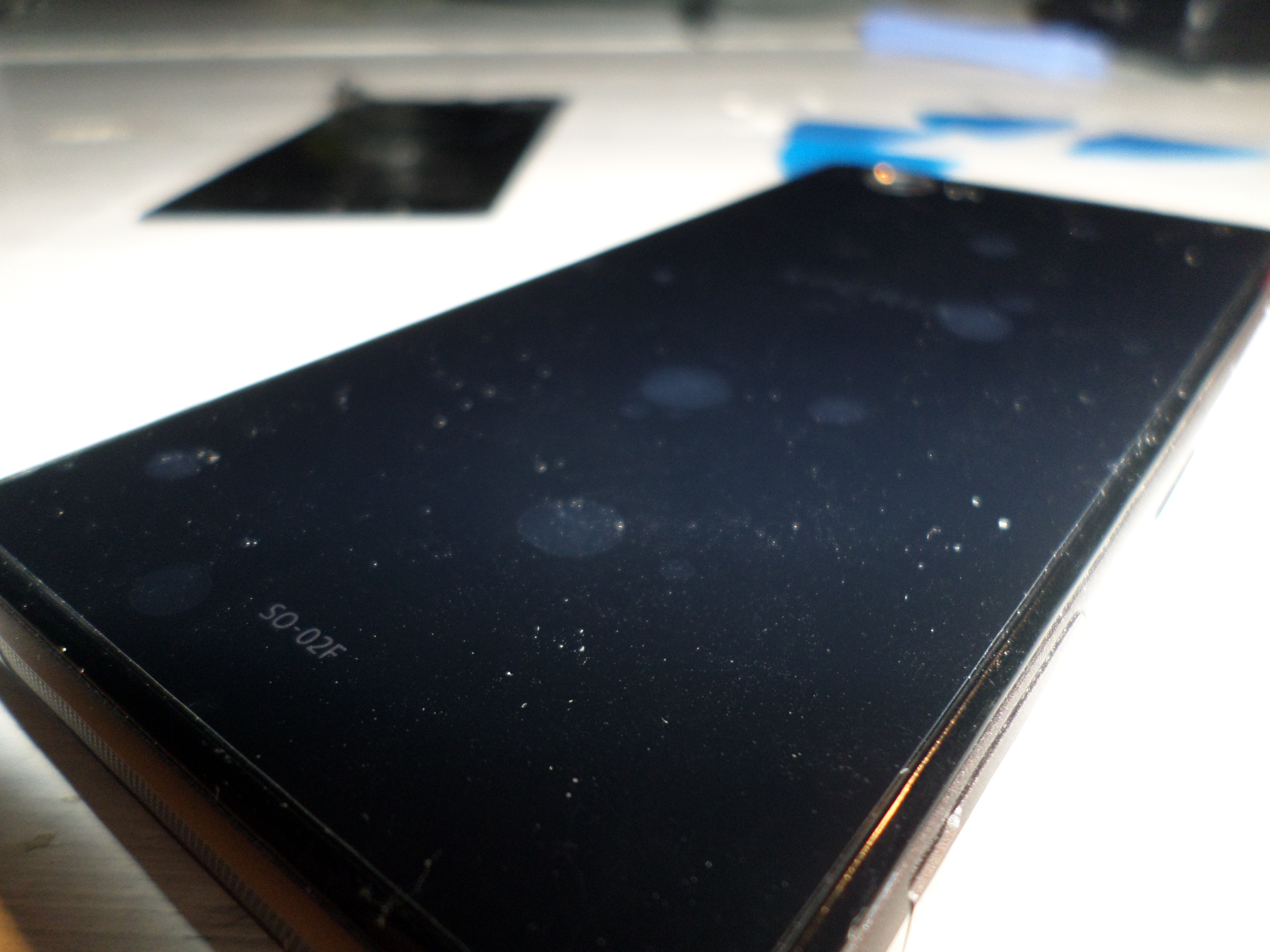

Så tok jeg erstatningsglasset ut av pakken, tok av beskyttelsesplasten av den siden som skal inn mot telefonen, og varmet opp limet som sitter på erstatningsglasset littegrann så det skulle hefte ekstra.

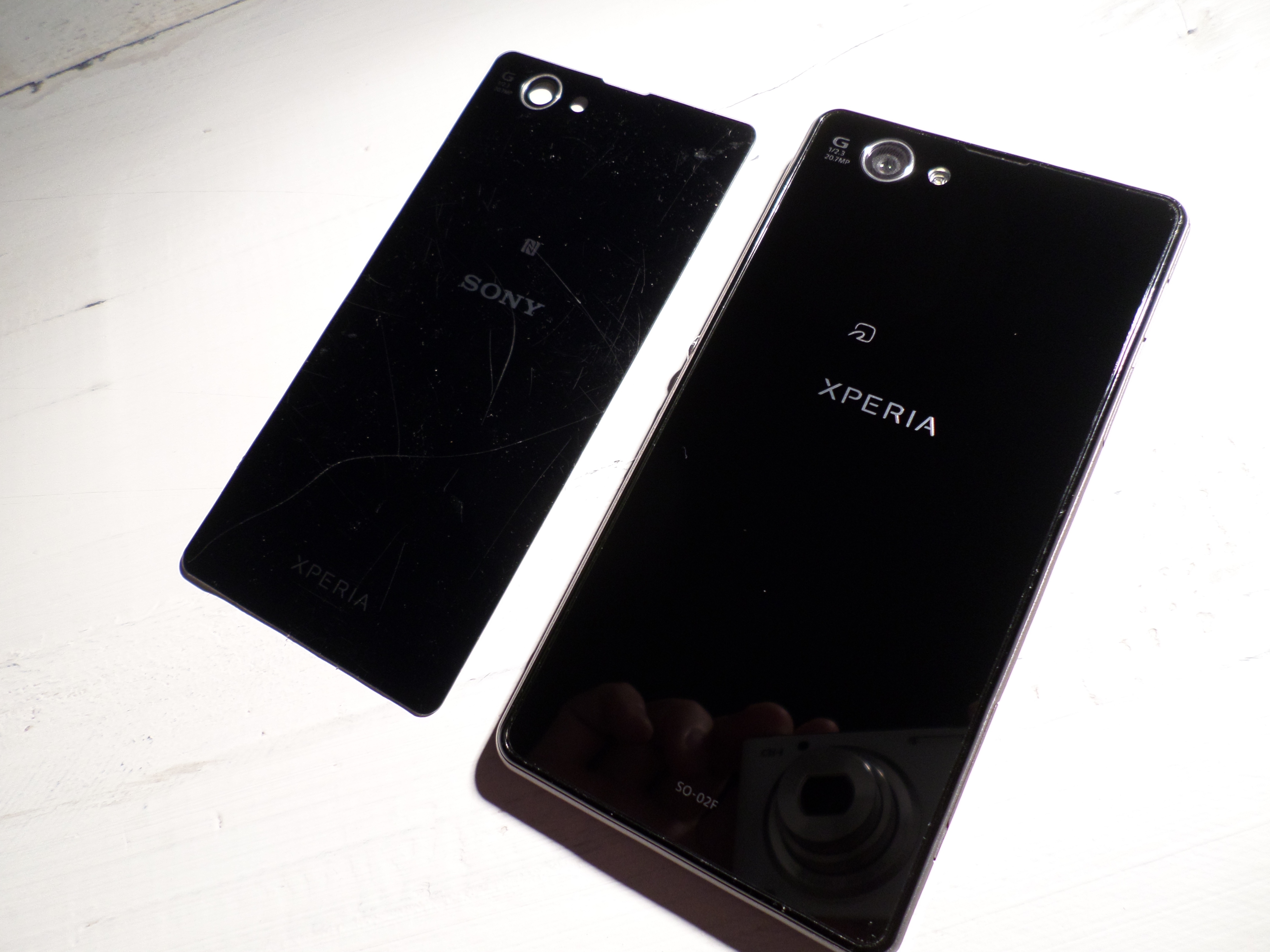

Det siste jeg gjorde var altså en rask tørk av kameralinsen med q-tips m/elektrorens før jeg satte på erstatningsglasset, så at det satt riktig, og så "masserte" og klemte jeg forsiktig rundt hele, først langs kantene og så mer med et jevnt håndflatetrykk foran og bak.
Så av med beskyttelsesplasten bakpå (den hadde masse luftlommer og slikt, så helt uaktuelt å la den være på), og that's it.
Som man ser så er det noen få forskjeller mellom den nye og den gamle baksiden, men det er kun når det gjelder logoer. Passformen er 100%.
Så da burde vel dette være rimelig greit for de fleste her :-)
