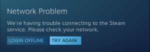

Feilmeldingen (også i den første posten jeg skrev) er: "Can't connect to the Steam service. Check your network connection or try again later."
Skjermskudd: post-75633-0-23757200-1482587801_thumb.png
(Oppdatert: la til skjermskudd, siden jeg fant uten hvordan jeg fikk klønet til det.)
Endret av tingo

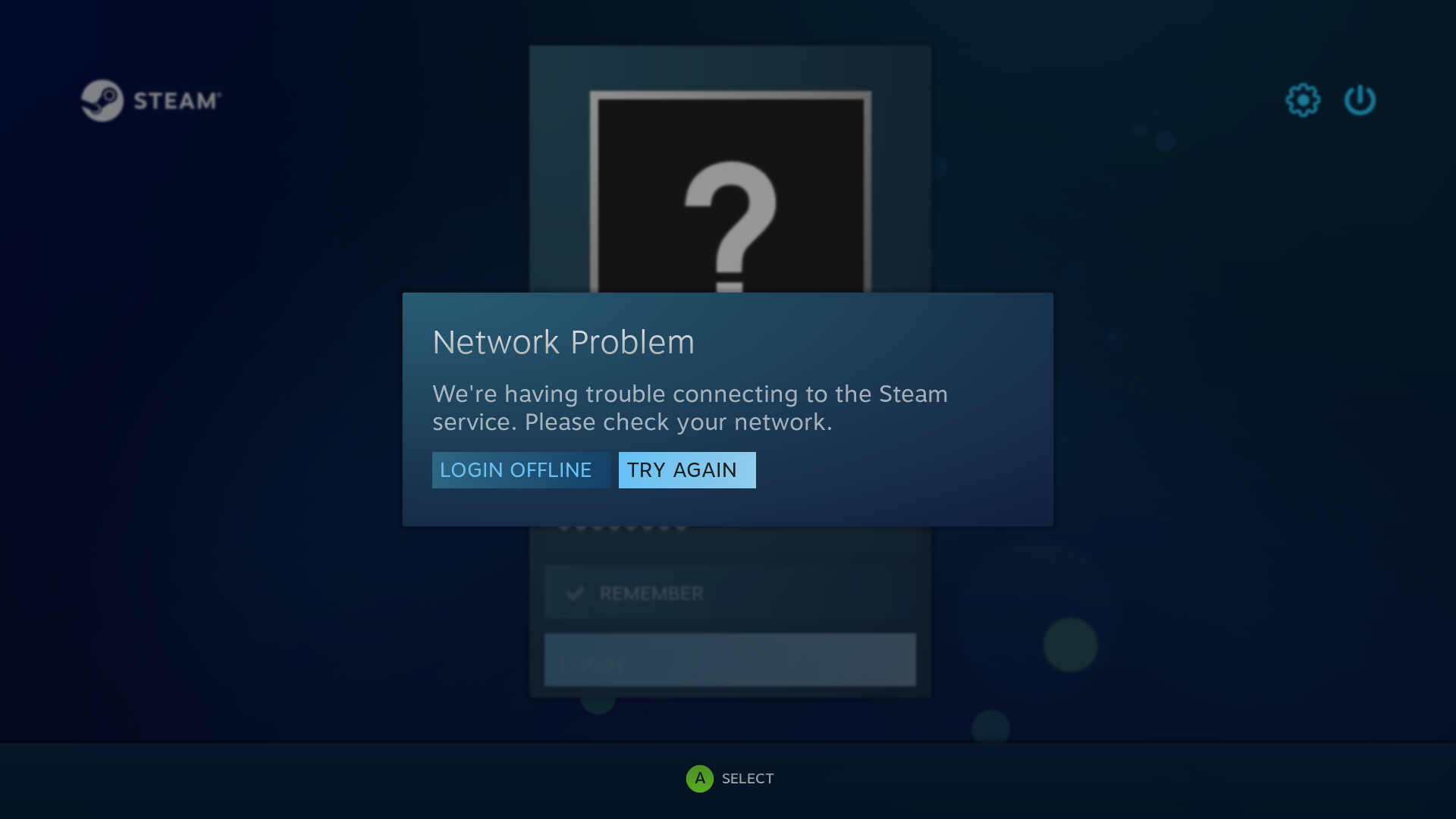

Her er et skjermskudd til: post-75633-0-91196100-1482588139_thumb.png
(feilmeldingen er litt annerledes når jeg forsøker på nytt)
