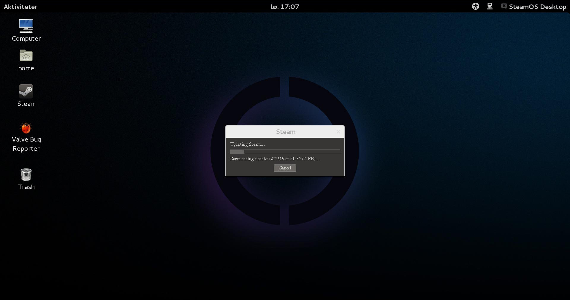

InsertNumLock Skrevet 14. desember 2013 Del Skrevet 14. desember 2013 (endret) Morsomt at de har shippet med en eldre klient av Steam. "Endelig" ferdig med installasjon så må du hente ned 200Mb med oppdateringer.. Endret 14. desember 2013 av Hille Lenke til kommentar https://www.diskusjon.no/topic/1539472-steamos/page/3/#findComment-21238185
tflovik Skrevet 14. desember 2013 Del Skrevet 14. desember 2013 Morsomt at de har shippet med en eldre klient av Steam. Untitled-1.jpg "Endelig" ferdig med installasjon så må du hente ned 200Mb med oppdateringer.. Ser jo ut som en standard Gnome desktop Lenke til kommentar https://www.diskusjon.no/topic/1539472-steamos/page/3/#findComment-21238267

AM2petterk Skrevet 14. desember 2013 Del Skrevet 14. desember 2013 Dette så da ut som en helt standard linux desktop med Steam installert? Eller tar jeg feil? Hvis dette kun er en standard distro som er shippet med Steam ferdiginstallert og evt et startup script som kjører Steam i big picture mode, så er dette veldig enkelt å få til på alle andre distroer også. Jeg kjører f.eks alltid Steam i en egen X-server med openbox for å enkelt kunne skifte mellom desktop og Steam via Ctrl-Alt-F7/F8. #!/bin/bash DISPLAY=:1.0 xinit /usr/bin/steam $* -- :1 & /usr/bin/openbox 1 Lenke til kommentar https://www.diskusjon.no/topic/1539472-steamos/page/3/#findComment-21238440
Crowly Skrevet 14. desember 2013 Del Skrevet 14. desember 2013 Hvis dette kun er en standard distro som er shippet med Steam ferdiginstallert og evt et startup script som kjører Steam i big picture mode, så er dette veldig enkelt å få til på alle andre distroer også.Uten at jeg vet, så er det noe slikt jeg har regnet med hele tiden. Men det handler nok om å senke terskelen, og da er det greit å få det ferdig satt opp ut av boksen. Lenke til kommentar https://www.diskusjon.no/topic/1539472-steamos/page/3/#findComment-21238641
