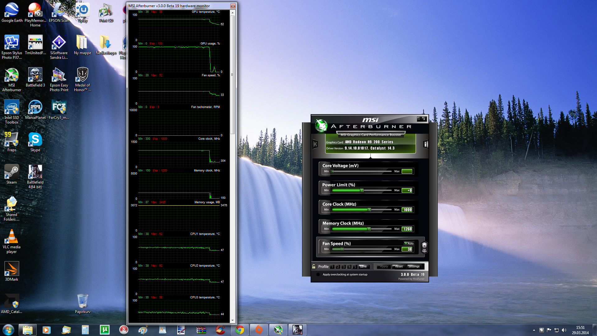

frank b Skrevet 29. mars 2014 Skrevet 29. mars 2014 Kjøpte et Asus Radeon R9 290 Direcktcu II OC Temparaturen går opp 85 grader er de en feil med kortet ? har Opsidian 800D ganske luftig kabinett,prøvde og ta av døren men samme temperatur.Hardware 72 http://www.hardware.no/artikler/test-asus-radeon-r9-290-directcu-ii-oc/157418/5 Guru 3d 73 http://www.guru3d.com/articles_pages/asus_radeon_r9_290_directcuii_oc_review,10.html ser ut som tepraturen stiger etter vert som jeg bruker de

N o r e n g Skrevet 29. mars 2014 Skrevet 29. mars 2014 Kjøpte et Asus Radeon R9 290 Direcktcu II OC Temparaturen går opp 85 grader er de en feil med kortet ? har Opsidian 800D ganske luftig kabinett,prøvde og ta av døren men samme temperatur.Hardware 72 http://www.hardware.no/artikler/test-asus-radeon-r9-290-directcu-ii-oc/157418/5 Guru 3d 73 http://www.guru3d.com/articles_pages/asus_radeon_r9_290_directcuii_oc_review,10.html ser ut som tepraturen stiger etter vert som jeg bruker de Uten navn.png Mulig du har satt kortet i Silent Mode mens Guru3D har satt det i Turbo Mode? Hardware.no sine resultater kan du trygt avskrive ettersom HW.no sitt faglige nivå er ræva. Uansett er jo klokkefrekvens, temperatur, og viftehastighet nesten konstant på skjermbildet ditt, så jeg ser ikke helt problemet. 1
frank b Skrevet 29. mars 2014 Skrevet 29. mars 2014 Tok en gjenogang av hele korte alle skruer sitter som de skal.prøvde silent mode men da gikk teperaturen opp til 94 grader så eg tok bryteren raskt til bake med omstart.For vel leve med de,ellers er jeg utrolg fornøyd med korte
Malvado Skrevet 29. mars 2014 Skrevet 29. mars 2014 Nå har jo Amd påpekt at temperaturene på disse kortene kan fint komme oppi ca 90 C , noe som ikke er uvanlig. Men siden dette ikke er stock kjøler så antar jeg at det kan være noe dårlig kontakt mellom gpu og kjøler, eventuelt for mye / for lite goop.
sveibuen Skrevet 29. mars 2014 Skrevet 29. mars 2014 Driftstemperaturen er jo 90-95 grader Så temperaturen skal du ikke bry deg noe om. Kjøleren er også veldig god, og du plages vel ikke så mye med støy?
Skjelvgråt Skrevet 29. mars 2014 Skrevet 29. mars 2014 Tri-x kjøleren er det jeg anbefaler for r9 290/x iallefall. Det er ikke skjermkortet jeg hører når jeg spiller, heller resten av den bråkete skjiten jeg har. I tillegg er temperaturene ganske gode. 1
mna Skrevet 30. mars 2014 Skrevet 30. mars 2014 legg inn afterburner så kan du ordne din egen vifteprofil
