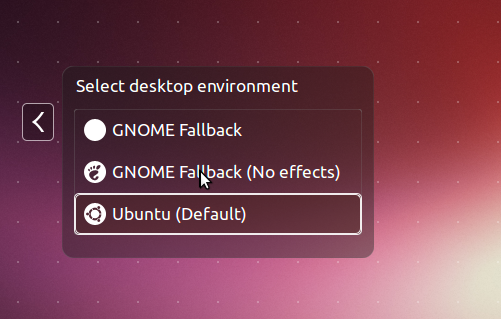

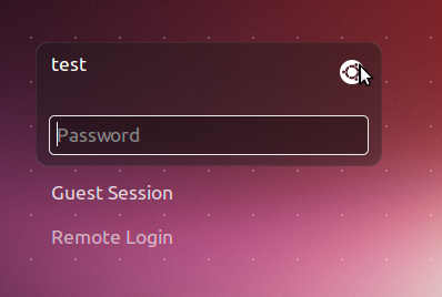

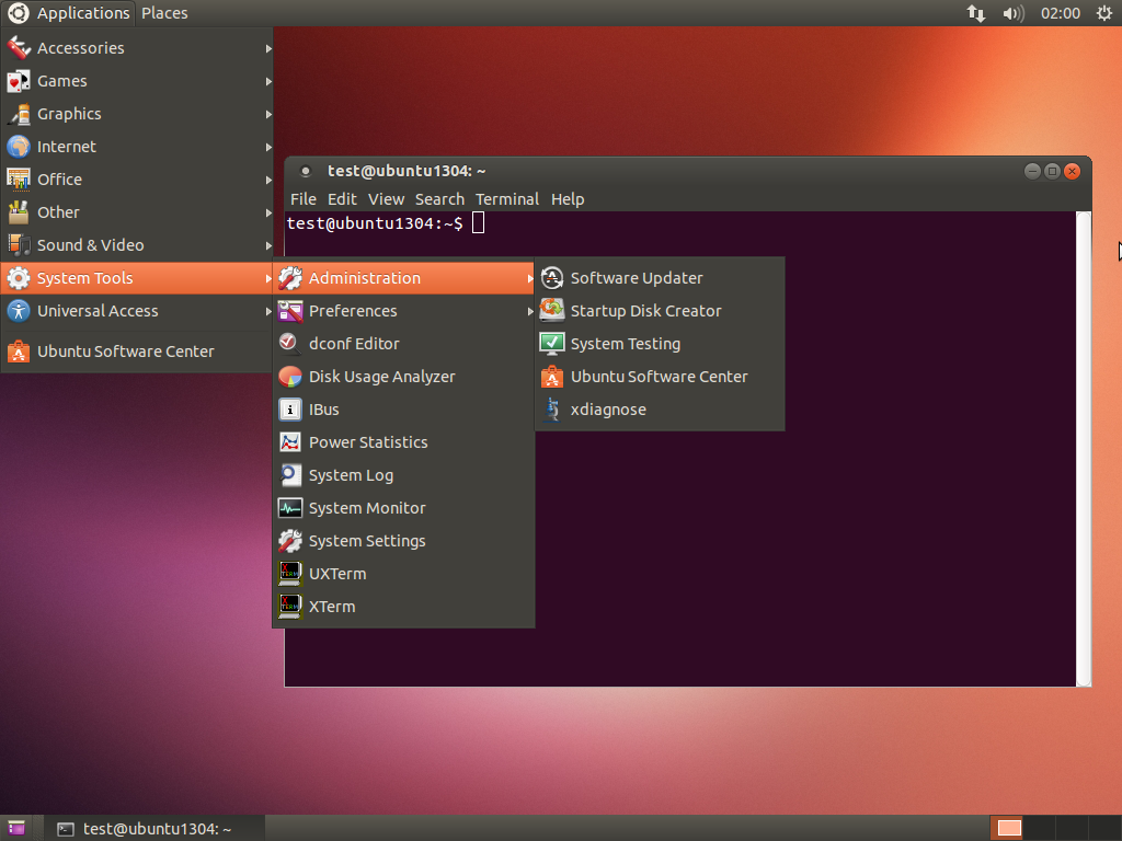

Til dere som savner et mer klassisk skrivebord, det er ikke så vanskelig å få tilbake nesten slik Ubuntu 11.04 osv. var:
Installér gnome fallback/classic:
sudo apt-get install gnome-panel
Deretter logg ut og velg gnome fallback/classic:
Det skal sies at Nautilus er rævkjørt i Ubuntu 13.04.

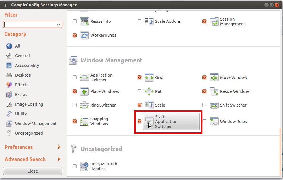

Problemer med alt-tab i compiz?
sudo apt-get install compizconfig-settings-manager compiz-plugins-default compiz-plugins
ccsm
Bla ned og velg Static Application Switcher.
