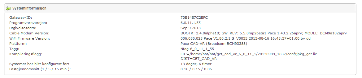

audunr Skrevet 28. desember 2013 Skrevet 28. desember 2013 (endret) sk0yern, hva står det i adminpanelet til ruteren? Her er det jeg ser i System->Oversikt på http://192.168.0.1 (logg inn med admin/admin) Endret 28. desember 2013 av audunr
sk0yern Skrevet 5. januar 2014 Skrevet 5. januar 2014 Jeg har samme, tenkte meg ikke om i første omgang, og så på tuner-delen...
