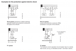

En mulig forklaring kan ha noe å gjøre med dette:
Har du bolig med TN-nett og 400V inntak?
Da har du stikk der den ene tilkoblingen har svingende +-230V, men den andre tilkoblingen er neutral og har spenning så og si lik jordingsklemmene.
Se figur nedenfor.
En 230V last er på et 400V TN nett koblet mellom en leder (L3) og neutral (N). Neutral og jord (PE) er koblet sammen i tilførselspunkt/trafo.
Når du snur støpselet snur du hvilken av tilkoblingene inn til maskinen som blir spenningssatt. Akkurat hvorfor dette har noe å si for vaskemaskinen sånn på slutten av programmet kan jeg ikke svare på.
Se figur nedenfor.

For å forstå det bør du først lese om forskjellen på et IT-nett, og et TN-nett. På TN føres det frem en faseleder (L1/L2/L3) og en nøytralleder (N) til hvert stikk (i motsetning til IT-nett, som går på to faseledere) -spenningen mellom fase og N (eller fase og fase på IT) er på 230V, men i TN-nettet har N-lederen samme potensiale som jord (PE), så det ikke er noen målbar spenningsforskjell der. I et IT-nett vil det vanligvis være ca. 120-130V mellom hver faseleder mot jord; med mindre det er jordfeil et sted. (dette er mer eller mindre samme forklaring som i innlegg #4)
Begge tilkoblingene inn til maskinen er, også på TN-nett, i prinsippet "spenningssatt" (så lenge man med det mener spenning mellom de to tilkoblingene, og ikke mellom tilkobling A/B mot jord).
I utgangspunktet skulle det absolutt ikke kunne spille noen forskjell hvilken pol som er fase og hvilken som er nøytralleder, så lenge spenningen mellom dem er 230V vekselspenning (hadde strømnettet vært likespenning kunne det vært en forståelig grunn...). Eneste måte jeg kan tenke meg det skulle kunne spille inn er om noe i kretsen baserer seg på spenningsforskjell mot jord (PE), hvor det ikke blir noen spenning om du skulle treffe på N-lederen (når du snur støpslet får du da i stedet faseleder på den tilkoblingen i maskinen). At noe i maskinen skulle være konstruert slik er imidlertid høyst utenkelig; det ville i tilfelle være snakk om en innebygd medfølgende jordfeil...

På et TN nett kan du spille russisk rullett ved å holde i jordingsklemma og stappe en strikkepinne i et av hullene i kontakten, bare et av hullene vil gi deg en karamell, enten treffer du N (ingen karamell), eller L (karamell).
I et IT nett vil begge hullene gi en karamell, men en mindre karamell enn i et TN nett.
