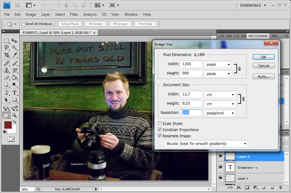

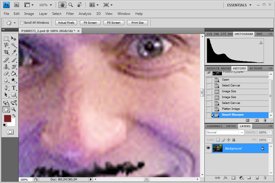

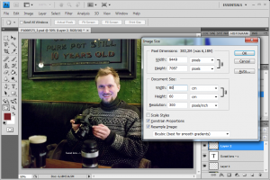

Trondster Skrevet 7. april 2013 Rapporter Del Skrevet 7. april 2013 (endret) Har du et forslag til hvordan man gjør det? Altså setter korrekt PPI, i f.eks Photoshop? Hvis jeg har et random bilde i for eksempel formatet 4:3 jeg skal printe i størrelse 80 x 60 cm, og jeg vet at printeren printer i 300 PPI, og jeg selv har lyst til å skalere opp bildet så velger jeg Image -> Image Size Der inne velger jeg ønsket PPI som printeren bruker (her 300) og ønskede dimensjoner (her 80x60 cm) - så finner Photoshop riktige pikselantall for meg - og så er det bare å klikke ok for å skalere bildet til korrekt størrelse til print. Dette vil skalere bildet mitt, uavhengig av opprinnelig oppløsning, til 9449x7087 piksler, som er korrekt oppløsning for å printe et 80x60cm bilde i 300 PPI. Enten skal jeg skalere bildet opp, eller så skal printeren gjøre det - men skaleres skal det. Så mangler det bare å skarpe opp i ønsket grad og sende til printeren. Forøvrig: Det å endre PPI uten å samtidig skalere bildet til en annen oppløsning gjør ingen ting med bildet - det eneste er å sette defaultinnstillinger for hvor stort bildet skal printes - og det overstyrer du uansett i det du skal printe bildet. Forøvrig II: Anbefaler å velge et annet bilde en dette til å printe å stort som 80x60cm - dette bildet var a) i veldig lav oppløsning og b) tegnet bart på. Forøvrig III: Legg også veldig godt merke til at det viktige jeg gjør her er IKKE det å sette PPI - det viktige er å SKALERE bildet - PPI og størrelse i cm er kun mellomregninger for det viktige - nemlig oppløsningen i PIKSLER, som bildet skal skaleres til. Så - for å omformulere spørsmålet ditt: Har du et forslag til hvordan man gjør det? Altså skalerer bildet til korrekt størrelse i piksler, i f.eks Photoshop? ..Så er det jeg skriver over den helt korrekte fremgangsmåte for å gjøre det som var formålet - nemlig å skalere bildet til den korrekte størrelse i piksler, så det er klart til å printes. Man kan "egentlig" like gjerne la printeren skalere, men hvis man selv ønsker å ha full kontroll på skalering og oppskarping, så kan man skalere bildet selv. Endret 8. april 2013 av Trondster 4 Lenke til kommentar
se# Skrevet 7. april 2013 Rapporter Del Skrevet 7. april 2013 (endret) ... Bra beskrivelse fra Trondster, skulle jeg lagt til noe måtte det være at man gjerne anbefaler en oppskarping av bilder etter at de er resizet. Men fotobutikken gjør også skaleringen for deg hvis du ikke gjrø det selv så dette er ikke noe du må gjøre. Du bør også vurdere bildet om det er teknisk godt nok for en slik forstørrelse. Dvs at det er skarpt nok osv. Det du nevnet i første post om en testkopi kan være smart for å verifisere at bildet vil se ok ut også på "trykk". Endret 7. april 2013 av se# 1 Lenke til kommentar
