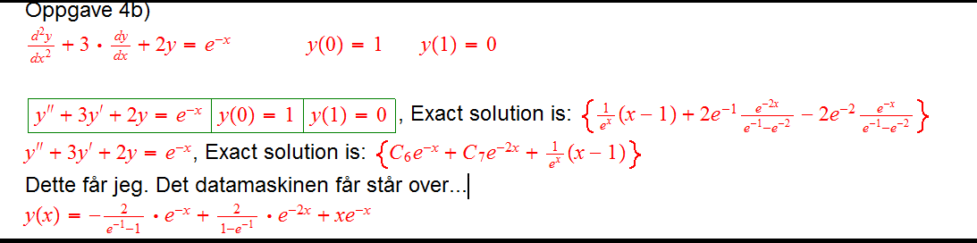

morgan_kane Skrevet 3. februar 2011 Skrevet 3. februar 2011 (endret) Hva blir den fullstendige løsningen av denne 2. ordens differensiallikningen? Får rett homogen løsning men får feil på den partikulære løsningen noe som gjør at jeg mest sannsynlig får feil konstantledd. partikulærløsningen min er: Axe^-x Endret 3. februar 2011 av morgan_kane
Frexxia Skrevet 3. februar 2011 Skrevet 3. februar 2011 De er ekvivalente bortsett fra koeffisientene. Dine kan umulig være riktige siden y(0) ikke er 1
