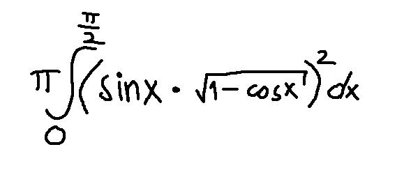

Kleif Skrevet 2. mars 2008 Skrevet 2. mars 2008 Jeg trenger hjelp til dette integralet som er fra en eksamensoppgave i 3mx. Jeg skal finne volumet av en omdreiningsgjenstand.

teveslave Skrevet 2. mars 2008 Skrevet 2. mars 2008 integral ( sin(x)*sqrt(1-cos(x)) )² = sin²(x)*(1-cos(x)) = sin²(x) - sin²(x)*cos(x) som er to løsbare integral (se http://au.answers.yahoo.com/answers2/front...02051731AAZIQvN for det første, bruk substitusjon på det andre). ... Er det ikke bare å sette inn de oppgitte verdiene for frekvens og induktans osv. i formlene og regne ut? ... Sånn på sparket ser jeg ikke hvordan han går den veien, men det er lett å gå den andre veien - bare bruk formelen for sinus til differansen av to vinkler; sin(u - v) = sin(u)·cos(v)-cos(u)·sin(v). Sikkert noen andre som kan forklare hvordan man går den veien du lurer på.
