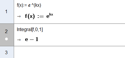

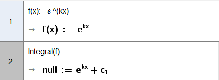

Men dette er det jeg får i GeoGebra:
eller den:
Hva er det som er galt?

I første linje skriver du
f(x) := e^(kx)
og Geogebra tolker chart?cht=tx&chl=\mathrm{kx} som én variabel.
Skriv heller
f(x) := e^(k*x)
så vil det funke.

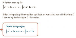

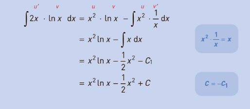

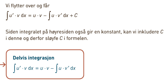

Dette er fra matematikkboka av Aschehoug R2, kapitlet om integraler:
Hva er C1? Og hvorfor er  C = -C1
Det er bare følgende forklaring som er gitt på boka, men jeg har ikke forstått hva er forskjellen på C1 og C, og hvorfor C = -C1.
Har noen forklaring på hva C1 er, forskjellen på C1 og C, og hvorfor C = -C1?
Crepresenterer "et hvilket-som-helst tall". Det kan være hva som helst.
Grunnen til at de innfører chart?cht=tx&chl=C = -C_1 er bare fordi de ønsker å avslutte med chart?cht=tx&chl=+C, som bare er en konvensjon. Det hadde vært like riktig å ikke gjøre det.

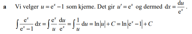

Her er en oppgave og dens løsningsforslag:
Hvis jeg ikke er feil, så er selv om x = -1, så er |x| = 1, og at ln(x) der x<0 ikke er definert.
Men det jeg ikke forstod helt er, hvorfor er det ln|u| i stedet for ln(u)?

fordi
evt:
ln(e^x-1) => ln(-et eller annet) som er ikke def.
ex,
x=-1
ln((1/e)-1) =>
ikke def for x in R
bare for x in C

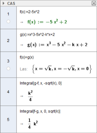

Her et screenshot av GeoGebra fra løsningsforslaget til en oppgave (fra Aschehougs R2 bok):
Og her er et screenshot fra mitt GeoGebra:
På linje 3: hvordan får jeg til "Løs" som vist på løsningsforslaget?
