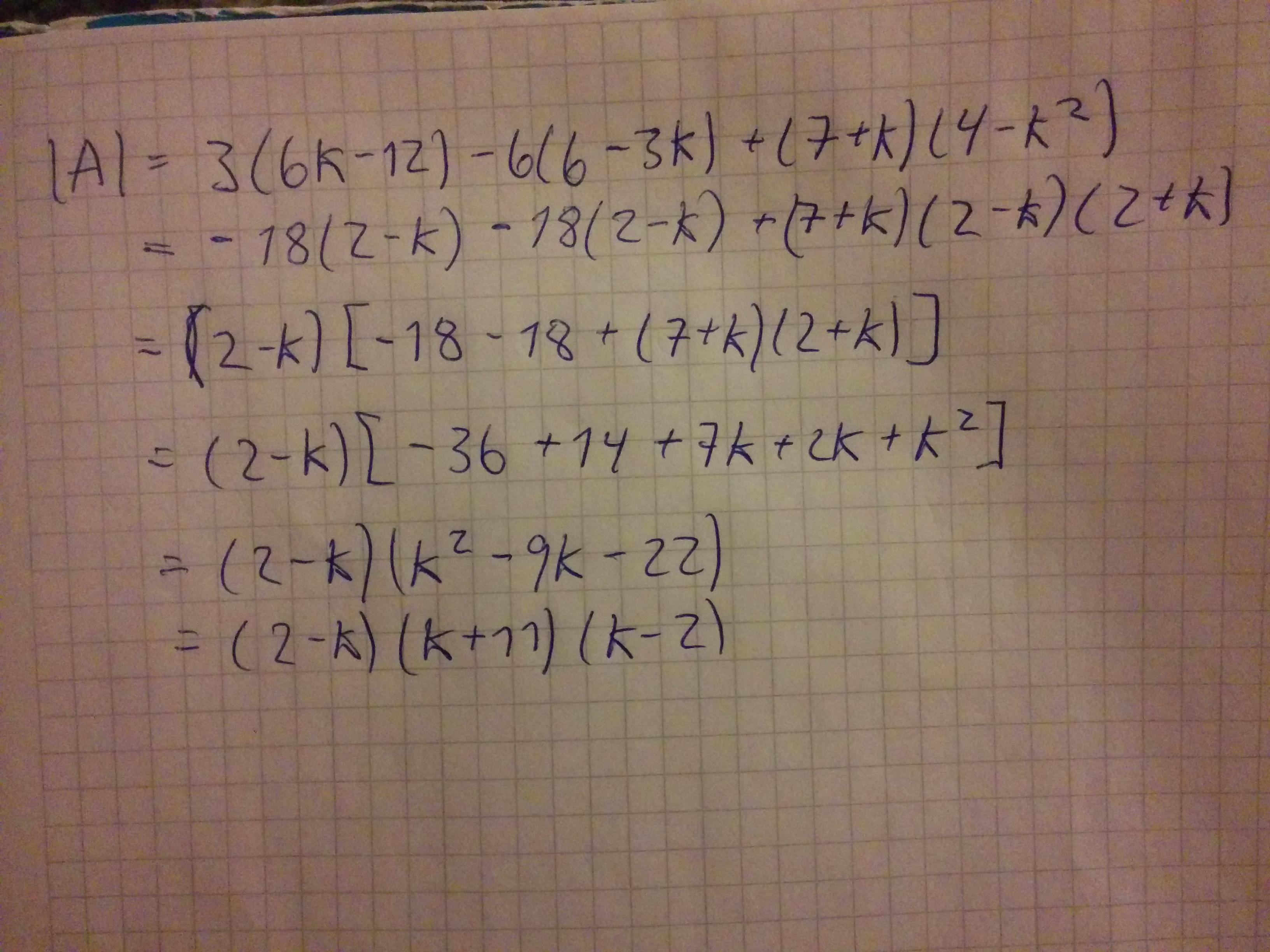

knipsolini Skrevet 16. mars 2015 Skrevet 16. mars 2015 De pene talls lov sier at innleveringer som regel har pene løsninger.. Ser du på matrisen, så ser du at med k lik to blir andre rad lik to ganger første rad og da er determinanten lik null. Om du eliminerer eller regner ut determinanten, blir svaret det samme. Ja, når jeg slår inn likningen på kalkulatoren, ser jeg at determinanten er 0 når k = 2 eller k = -11. Men det skal være mulig å regne seg frem til det. Jeg har selvsagt lest forelesningsnotatene og i boka uten å bli noe klokere på det. Zarac, det ser ut til at du har funnet riktig determinant, du får i hvertfall samme svar som meg om du løser tredjegradsligningen. http://m.wolframalpha.com/input/?i=-k%5E3+-7k%5E2+%2B+40k+-+44+%3D+0&x=6&y=7 Om du får bruke hjelpemidler til å løse tredjegradsligninger under innleveringer og eksamen så er det egentlig bare å kjøre på slik. Om ikke kan jeg vise deg hvordan jeg løste den for hånd, men har ikke tid før i kveld. Jeg får bruke kalkulator under eksamen, men jeg tror ikke at det skal være nødvendig i slik oppgaver. Så jeg ser gjerne hvordan du har løst likningen for hånd. Jeg tar utgangspunkt i den tredje kolonnen.

€uropa Skrevet 16. mars 2015 Skrevet 16. mars 2015 Jeg tar utgangspunkt i den tredje kolonnen. Takk skal du ha.
knipsolini Skrevet 16. mars 2015 Skrevet 16. mars 2015 (endret) Har du klart å radeliminere matrisen til echolon form? Jeg er usikker på om du kan finne ut om systemet er uten løsning, ved å kun se på determinanten til koeffisientmatrisen. Endret 16. mars 2015 av knipsolini
the_last_nick_left Skrevet 16. mars 2015 Skrevet 16. mars 2015 Man kan radredusere den, men det blir fryktelig grisete. Jeg kom et steg på veien, men for å komme videre måtte jeg ha ganget andre rad med (7-k)/(4-k^2) eller noe sånt for så å legge til tredje rad, og det gadd jeg ikke. Dessuten vurderte jeg sannsynligheten for å få gjort det riktig som forsvinnende liten..

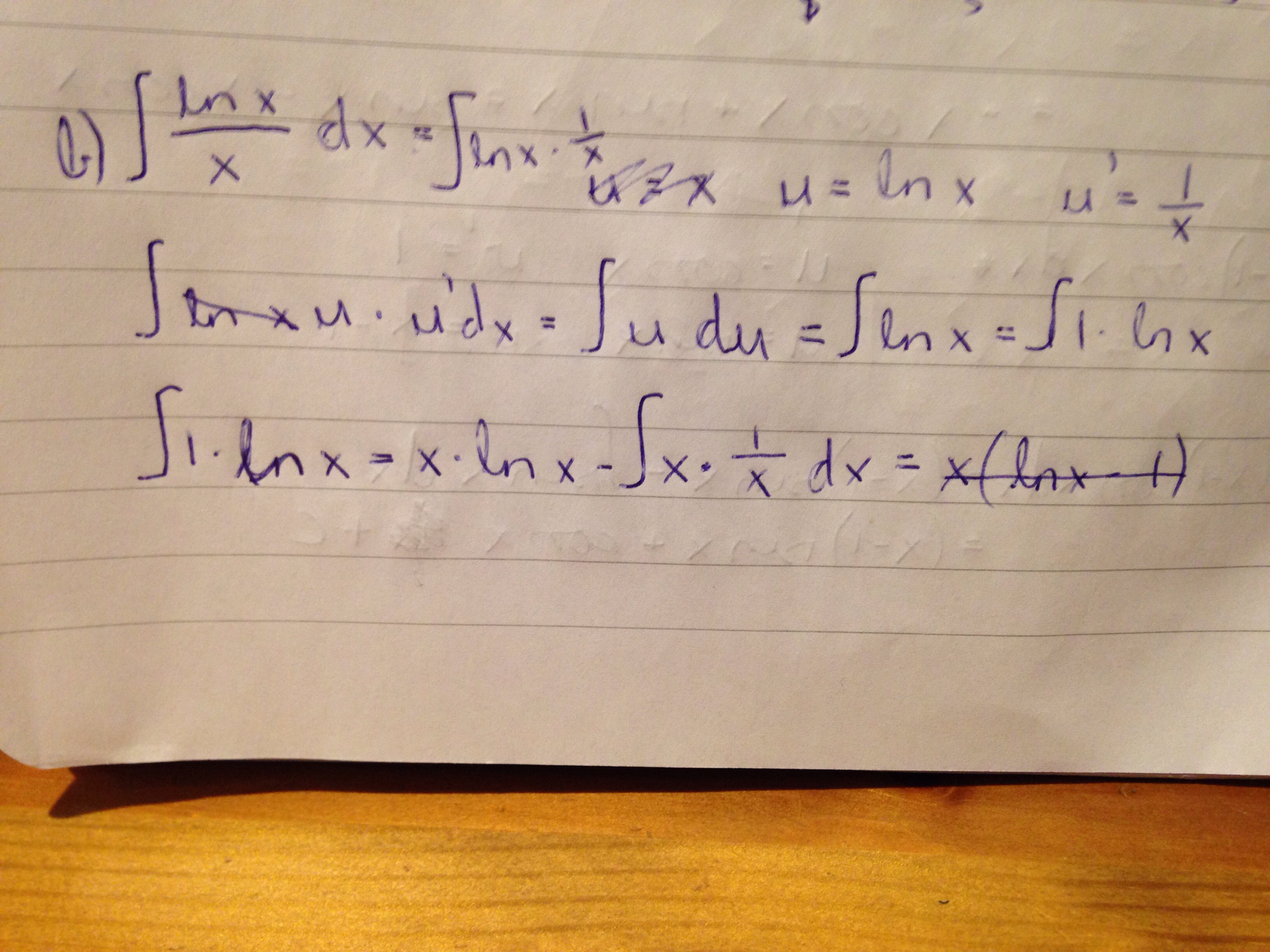

henbruas Skrevet 18. mars 2015 Skrevet 18. mars 2015 Hva er det jeg gjør feil/ misforstår her? Overgangen integral u du til integral lnx gir ingen mening. Hvorfor integrerer du ikke bare med hensyn på u?

ChFN Skrevet 18. mars 2015 Skrevet 18. mars 2015 Hva er det jeg gjør feil/ misforstår her? Overgangen integral u du til integral lnx gir ingen mening. Hvorfor integrerer du ikke bare med hensyn på u? Ser den nå. Takk for svar!
