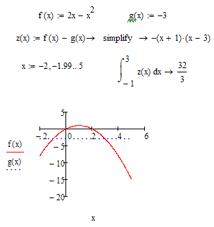

Joffii Skrevet 16. oktober 2008 Skrevet 16. oktober 2008 Svaret er 32/3 Og dette er du helt sikker på ? I tilfelle er fasiten, det læreren vår har regnet ut feil, det skal ifølge han bli 8/3 ^^ Hvordan regnet du ut C ?
bubble- Skrevet 16. oktober 2008 Skrevet 16. oktober 2008 Dette er så lette stykker at jeg regner de ikke ut for deg, men her er oppskrifen: 1. Løs ut den ene likningningen med hensyn på en av variablene. 2. Erstatt variablen i den andre likningen med det du fant i pkt. 1 I: a + b = 3 II: 2a - b = 4 I: a = 3 - b I&II: 2(3 - b) - b = 4 1&II b = Når det er flere enn to variabler må du bare repitere prosessen til du sitter igjen med en likning med kun 1 ukjent. Jeg er skikkelig dårlig i matte..prøvde med denne oppskriften, og en annen..men jeg får det ikke til?
Awesome X Skrevet 16. oktober 2008 Skrevet 16. oktober 2008 Når du regner ut det bestemte integralet utligner C'ene hverandre. De trenger dermed ikke å bestemmes.
