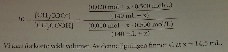

Gjorde en kjemisk utregning før i dag, MEN dette har ingenting med kjemi å gjøre sånn sett. Det jeg lurer på, er hvordan de får x lik 14,5 ml (= 0,0145 l).
Hver delbrøk kan forkortes vekk (140 ml + x), men hvordan går man da videre for å finne x?
10 = (0,02 + x*0,5) / (0,01 - x*0,5)
Edit: Kunne forsåvidt spurt i kjemi-tråden, da men :blush:
Endret av 2bb1
10 = (0,02mol + x*0,5mol/L) / (0,01mol - x*0,5mol/L)
10*(0,01mol - x*0,5mol/L) = (0,02mol + x*0,5mol/L)
0,1mol - x*5mol/L = 0,02mol + x*0,5mol/L
0,1mol -0,02mol = x*(0,5mol/L + 5mol/L)
x = 0,08mol/(5,5mol/L)
x= 0,014545454545L =14,5mL
