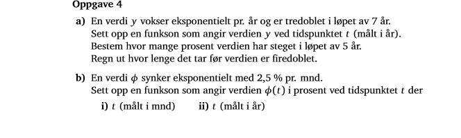

Har noen mulighet til å hjelpe med denne? Tror jeg har fått til den første delen av oppgave a hvor jeg fikk: y(t)=yo(3,0)^(t/7)
Sliter med å svare på resten av a oppgaven.
Første del av oppgaven ser ok ut. Neste del som spør etter prosent økning etter 5 år løser du ved å sette inn 5 for t i funksjonen. Da får du Y = 2.192Yo, som forteller deg at Yo har vokst med 119.2 %. Siste del regner du ut ved å sette Yo3^(t/7) = 4Yo, og løser den med logaritmer. Du stryker Yo på begge sider, og:
3^(t/7) = 4
(t/7)log3 = log4
t = (7 log4)/(log3)
Endret av miodland
