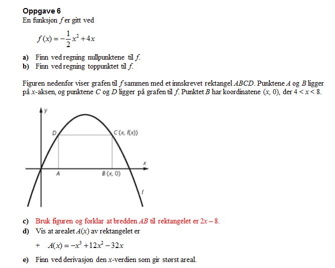

Gjest Slettet-85b0hXDF
Hei
kan noen hjelpe meg med oppgave 6 c og d. Forklare og løse de.
Hei
Kan noen være så snill å hjelpe meg :)

Heikan noen hjelpe meg med oppgave 6 c og d. Forklare og løse de.
c)
A må jo ha x-koordinat: 8 - x, dvs A = (8-x,0) og B = (x, 0) slik at bredden AB er: x - (8-x) = 2x - 8
d)
Areal = f(x)*(2x-8) = A(x)
