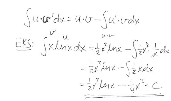

Har et spørsmål igjen om integrasjon
Bruk av substitusjonsmetoden, samt delvis integrering. Klarer å bruke det når integrerings oppgavene ikke er for vanskelig, men sliter litt etter hvert.
Et par eksempler
Fks ved delvis integrasjon er det ikke nøye hvilken av tallene vi ønsker å derivere. Vet det står feil i notatene, men kunne jeg valgt lnx som v' her også?
