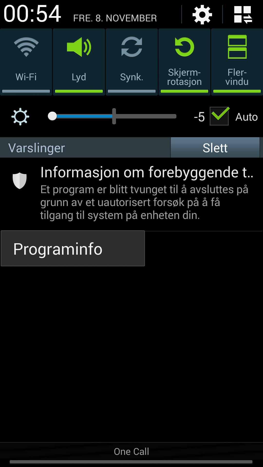

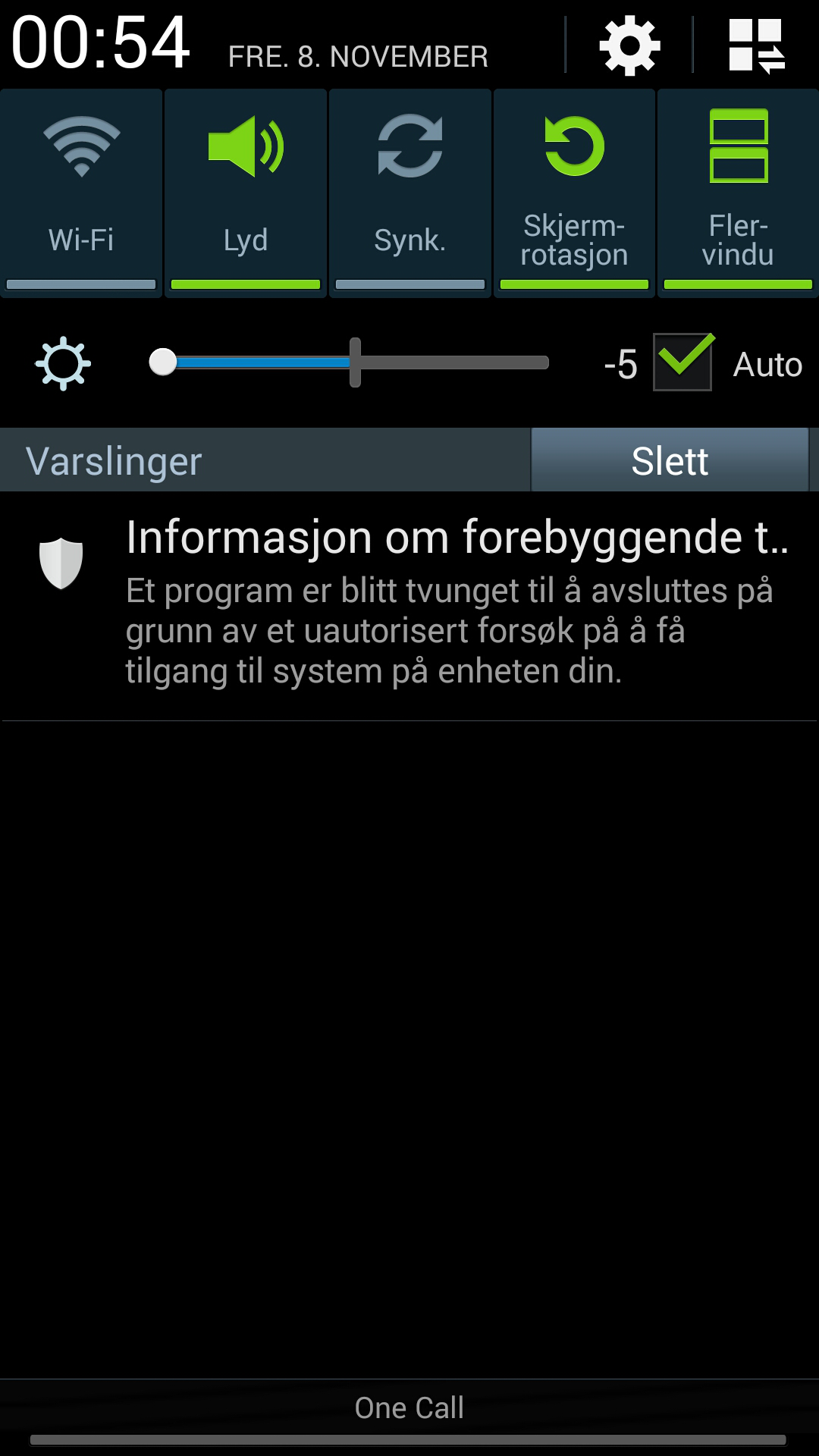

Etter den siste oppdateringen får jeg en sikkerhetsinformasjon støtt og stadig.. Den sier at :
"en app prøvde å få tilgang på enheten uten godkjenning. Dette førsøket ble blokkert. Den kan være tryggere å slette apper som kommer fra uautoriserte kilder" Da kan jeg velge Avbryt eller Vis progr.
Hvis jeg velger vis programmer, kommer jeg inn der jeg kan se nedlastet apper. Der ligger jo alle apper som er installert og jeg vet ikke hvem som er problemet.
Noen som har forslag på hvordan jeg kan se hvilken app som er problemet, har liten lyst til å slette alle apper som er på telefonen.
Har prøvd og slette de siste appene jeg har installert samt noen jeg kunne tenke meg var problemet, men uten hell.

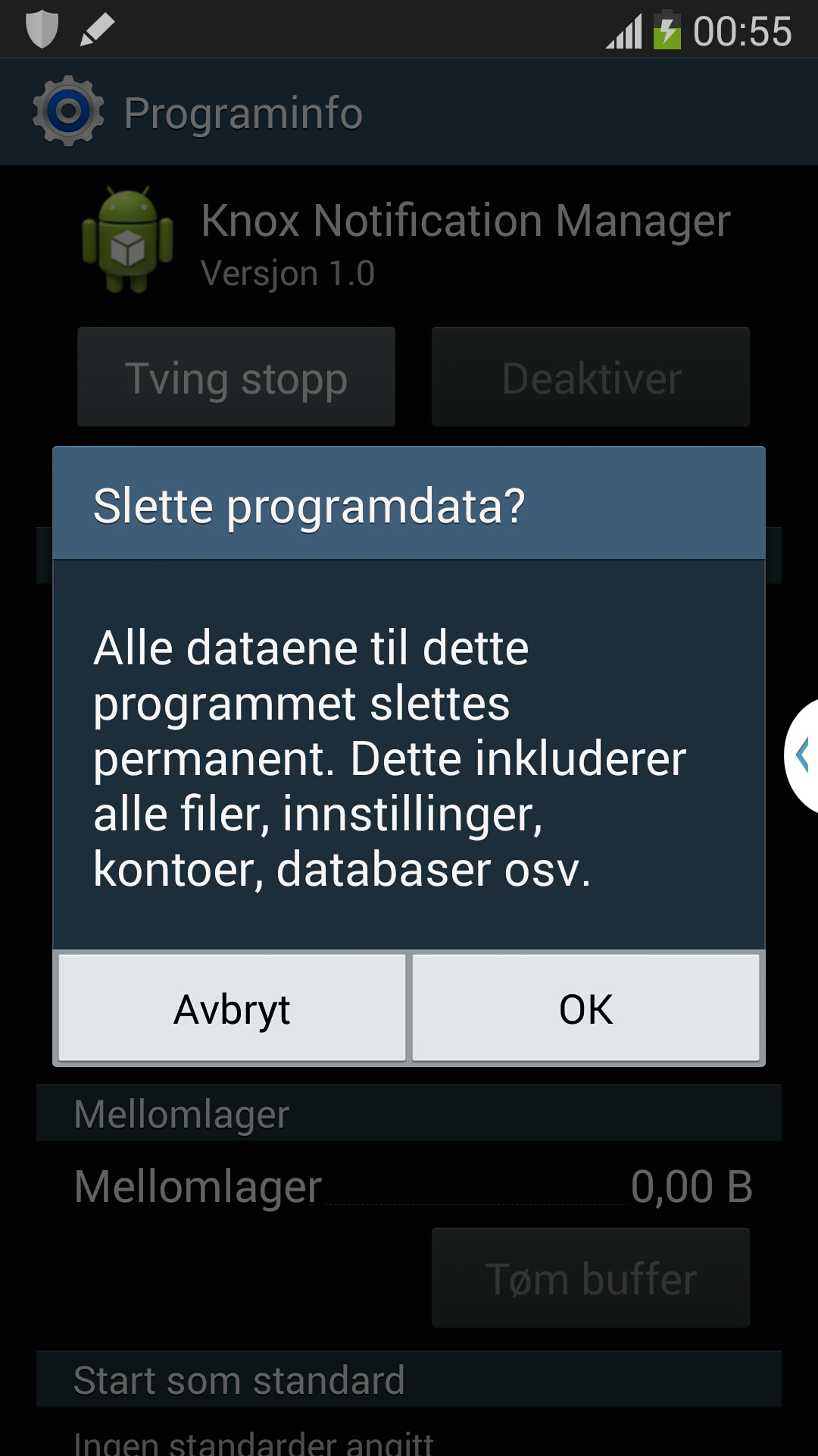

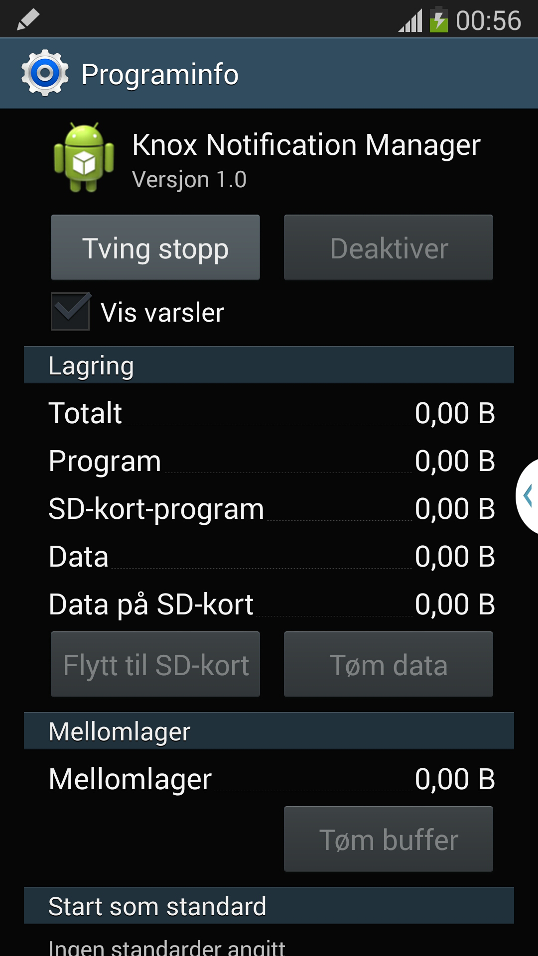

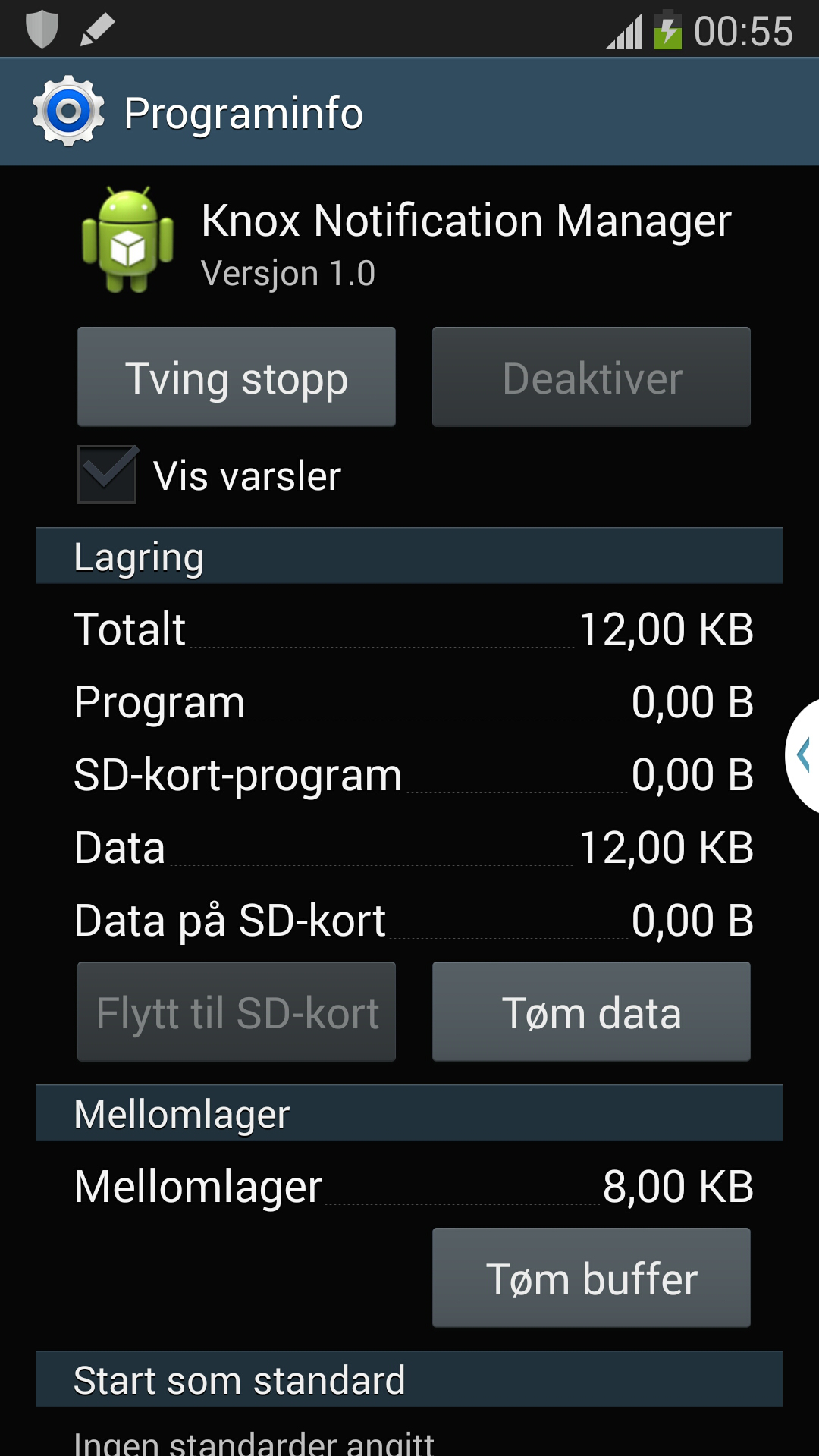

Se gjerne side 195 i denne tråd.

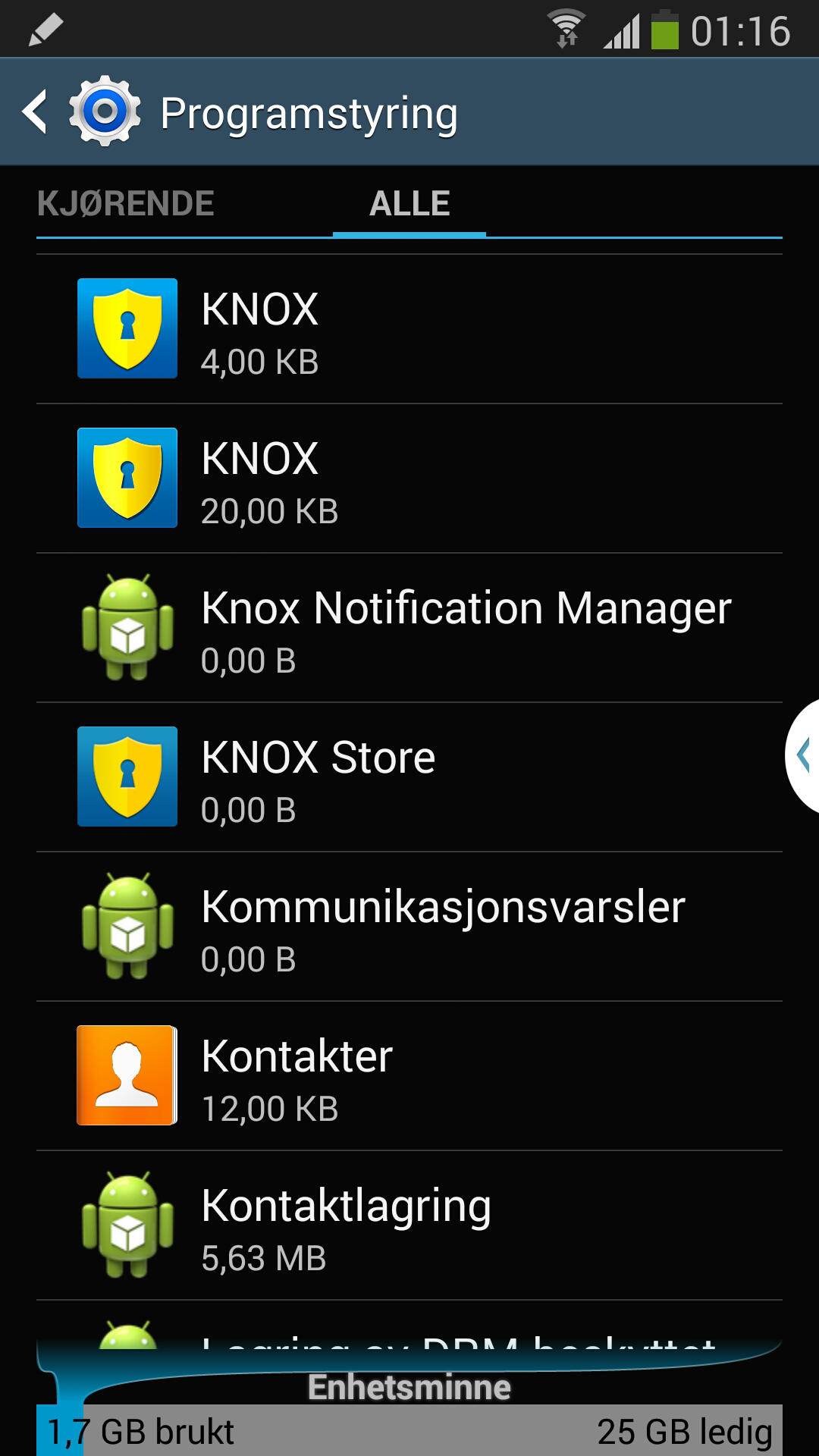

Men dra ned statuslinje med varseltekst - Trykk og hold på venstre side av varseltekst til du får frem - Programinfo - Trykk på Programinfo og du skal/bør komme inn på aktuell App/Program. Det kan være KNOX som gir deg denne info. Tips er å tømme data og "problem/varsel" vil forsvinne.

Ser at det kommer opp en del spørsmål vedrørende stadig tilbakekommende VARSEL om sikkerhetsinformasjon.
Jeg får ikke dette på min SGS4 men på min SG Note 3. Har ikke fått med meg at andre med SGN3 har opplevd samme "problem", men at folk med SGS4 har. Dette via tråden - Samsung Galaxy S4 - Diskuter.
Se gjerne side 195, der jeg tidligere har lagt ut bilder og svar fra Samsung Support vedrørende mitt første problem om dette.
Første gang jeg fikk varsel, var det fra KNOX Store.
Nå fra KNOX Notification Manager.

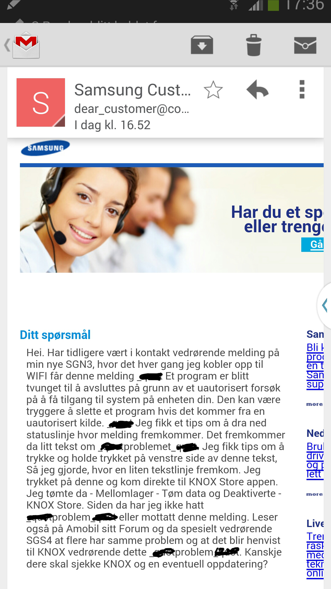

Sendte derfor i dag følgende ny informasjon til Samsung Support.; " - Hei! Jeg har tidligere tatt kontakt via dette system, vedrørende problem med KNOX Store. Jeg har da både forklart og lagt ved bilder. Nå har jeg nylig opplevd problem med KNOX Notification Manager. Legger ved bilder, som viser problem og hva jeg gjorde for å "løse" problem. Hva kan dette eller disse problem skyldes? Kan det være at det et problem med programvaren til KNOX eller med min SGN3? Opplever bl.a. på Amobil sitt forum at andre opplever samme problem, på sin SGS4. Jeg har ikke installert eller godkjent KNOX til min SGS4 og derfor ikke opplevd problemet på denne telefon.
Ved begge disse varslinger gjorde jeg følgende: Bilde 1 viser varsel. Bilde 2 viser informasjon etter å ha dratt ned statuslinje. Bilde 3: Jeg trykket og holdt på venstre side av tekst, hvor da tekst "Programinfo" fremkommer. Bilde 4 viser hvilken app/program hvor varsel kommer fra etter å ha trykket på tekst "Programinfo". Bilde 5: Jeg velger - Tøm data - Bilde 6 - Data tømt - Bilde 7 - At jeg har tømt data på KNOX Store og KNOX Notification Manager.

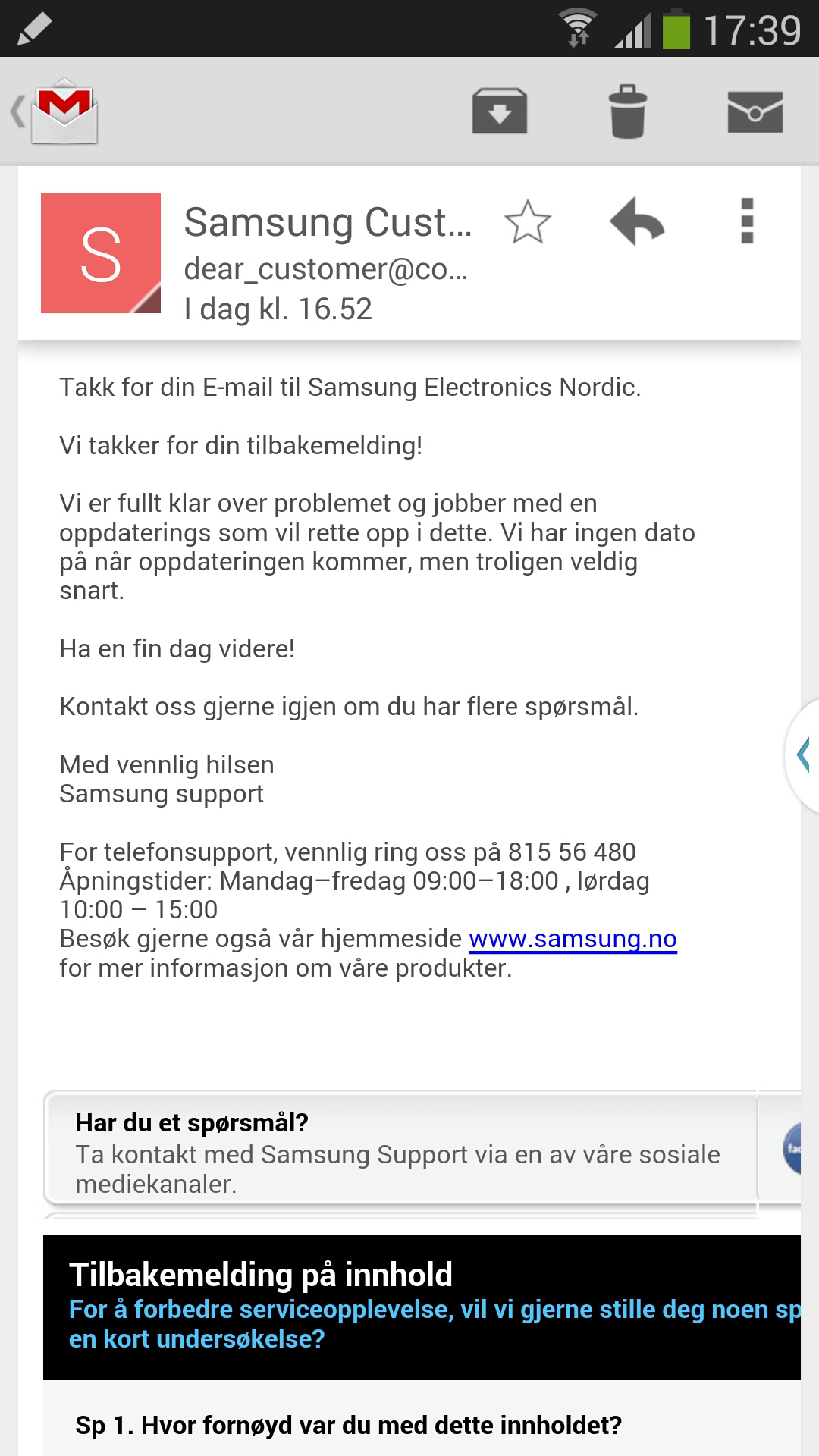

Positivt svar fra Samsung Support vedrørende KNOX problem
Som nevnt er det KNOX som er problemet.
Man må velge "alle apper" og bla seg ned til KNOX og slette data.
PS: Du kan få info om at det er KNOX som er synderen. Dette gjør du ved å få opp varselikonet og trykke på det noen sekunder.
Hos meg kom advarselen hver gang jeg reaktiverte wifi på telefonen.
