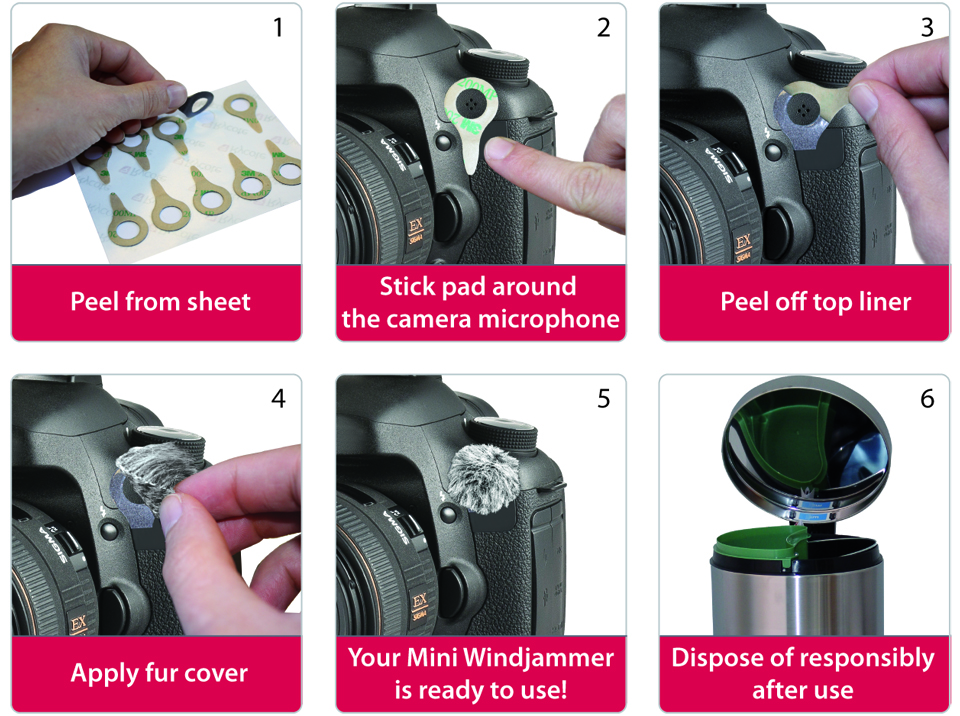

arthon Skrevet 17. mars 2013 Skrevet 17. mars 2013 (endret) Enten så tar du frem heklenålen og litt langhåret garn og hekler deg en liten ball som du fester med dobbelsidig tape på kamera. Lag deg gjerne flere og dropp en i varmt vann så den krymper. Eller så stikker du på tøybutikken eller hobby butikken og kjøper deg en bit Fukse pels (falsk pels) som er laget på en filt bakgrunn. Fester med tape på kamera. Skumgummi demper bare mot "vindstøy" fra munnen på en som snakker nær mikrofonen. For å dempe vind så må du ha noe som er langhåret og som ikke demper lyden for mye. Eller kanskje noen du kjenner har en gamme jakke med fukse skinn krave du kan få. http://www.rycote.co...ro_windjammers/ Forhandler for Rycote produkter i Norge; http://www.rycote.com/resources/Company/sennheiser_nordic_norway/ http://www.bhphotovi...Windjammer.html Endret 17. mars 2013 av arthon
