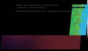

Matsemann Skrevet 21. februar 2013 Skrevet 21. februar 2013 Jeg fikk problemer med 12.10 og grafikk. Her er meg som prøver å reboote siden skjermen ble full av farger bare: Skjedde i det jeg logget inn. Ettersom jeg ikke bruker Ubuntu til daglig hadde jeg lite der jeg trengte, så bare formaterte skiten og la inn noe KDE stuff i steden for noe med Unity. Ikke problemer nå.
