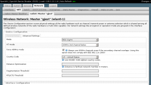

Del Skrevet 29. januar 2013 Forfatter Skrevet 29. januar 2013 Så bra at det dro seg opp. Før du handler antenne er det en del optimalisering vi kan prøve. Vanskelig for meg å vite hva du allerede har gjort, så jeg må nesten ta det fra starten: -sjekk hvilke kanaler som er i bruk på trådløsnettet i området -sett trådløst til HT40+ eller HT40- hvor du forsøker å unngå kanalene som naboene bruker -sett opsjonen noscan på trådløstnettet ditt Jeg kan hjelpe deg med disse tre, spesielt enkelt er det hvis du har en boks med linux. Da skanner du nettet i området med: sudo iwlist scanning så går du inn på ruteren fra terminal med ssh [email protected] og tar ut innholdet av en fil: cat /etc/config/wireless skjul ditt passord og eventuelle ssid og mac-adresser før du poster.

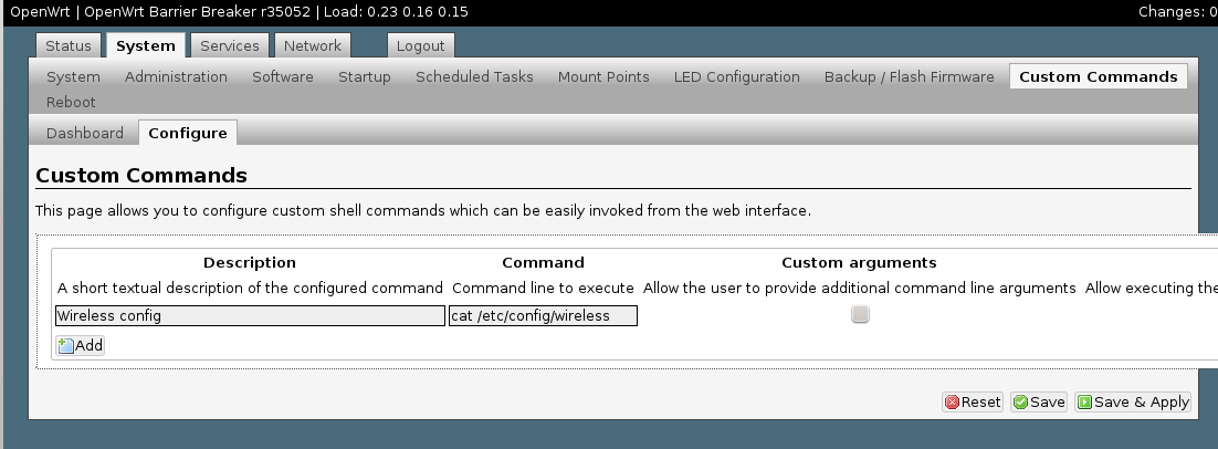

Del Skrevet 30. januar 2013 Forfatter Skrevet 30. januar 2013 Da byttet jeg nettopp tilbake fra 3G nettet til LAN kabelen, og da fungerte routeren igjen.. mystisk. Uansett er det en ting jeg gjerne vil ha orden på, så jeg slipper å miste nettet på random tider...Hvis signalet er dårlig vil det kunne falle ut tilfeldig. Du må nesten beskrive litt bedre hvis jeg skal kunne forstå hva som skjer.Det kan man se på bildet jeg postet på forrige side kan man ikke?Jovisst kan man det, det gikk meg hus forbi. Nå har du dekket over den ene der, skulle gjerne sett hvilken kanal den bruker, ser ut som tre eller fem. Uansett, du bruker kanal 1 og det er det to andre rutere som gjør også, så da blir det mye støy. Velg en som er lengst unna de andre, prøv med kanal seks og sju, så kan du se om det hjelper.Hva gjør denne?Setter at trådløsnettet ditt ikke skal scanne. Kan gi bedre ytelse, men jeg er redd dette er mer en ekspert setting, den får du ikke satt gjennom web-interface.Den finner flere nettverk enn jeg får inn via MacBooken i hvertfall.Heh, skal ikke så mye til Kan jeg gjøre dette via GUI? Har "litt" terminal angst, så om GUIet ikke er bra nok, må jeg lete frem en terminal tutorial for SSH xD Hm, mellom linjene her er jeg rimelig sikker på at jeg ser et hacker-gen hos deg, du må bare gi det en sjanse til å slippe ut Uansett, i første omgang kan du faktisk gjøre ting gjennom web-interface. Den ene kommandoen jeg satt opp kan du teste slik: Når det gjelder å sett HT40+ eller HT40- kan det også gjøre i web-interface, eksempelvis slik: Hvis du har en USB penn som rommer minst en gigabyte, så kan du lage en live linux installasjon på den, og bruke for litt hacking. Ikke nødvendig å installere på disk for å kjøre kommandoer. I første omgang vil jeg anbefale Ubuntu på pennen. Mer hardcore har vi alternativer som Backtrack
Zepticon Skrevet 30. januar 2013 Skrevet 30. januar 2013 (endret) Off-topic: Hvis signalet er dårlig vil det kunne falle ut tilfeldig. Du må nesten beskrive litt bedre hvis jeg skal kunne forstå hva som skjer. Det som skjedde var at internett bare forsvannt. Så gikk jeg inn og sjekket routeren, og jeg så at tilkoblingen ikke lenger fungerte. Skal ta en del screenshots om det skjer igjen. Jeg klarte å scanne, og jeg fant nettverketjeg bruker, men klarte ikke å koble til. Så lot jeg bare routeren stå å idle, disabler ethernetporten på maskina, mens jeg kobla opp via 3G nettet. Etter vell 20 min aktiverte jeg ethernetporten igjen, og da fungerer routeren. Jeg må eksperimentere litt før jeg kan se noe mønster tror jeg. Jovisst kan man det, det gikk meg hus forbi. Nå har du dekket over den ene der, skulle gjerne sett hvilken kanal den bruker, ser ut som tre eller fem. Uansett, du bruker kanal 1 og det er det to andre rutere som gjør også, så da blir det mye støy. Velg en som er lengst unna de andre, prøv med kanal seks og sju, så kan du se om det hjelper. Nettverket jeg skal koble til bruker kanal 1, men dette tenker jeg å endre når jeg får sjangsen. Du anbefaler enten 6 og 7, så da blir det en av dem! Setter at trådløsnettet ditt ikke skal scanne. Kan gi bedre ytelse, men jeg er redd dette er mer en ekspert setting, den får du ikke satt gjennom web-interface. Men jeg kan fremdeles bruke "scan" funkjsonen om jeg disabler, det er bare det at den stopper å leite automatisk etter andre nett? Heh, skal ikke så mye til Ser den:) er kansje ikke optimalisert for signalstyrke, men det er til gjengjeld den maskinen jeg har hatt minst problemer med på trådløsnett. Hm, mellom linjene her er jeg rimelig sikker på at jeg ser et hacker-gen hos deg, du må bare gi det en sjanse til å slippe ut Hehe, hater bare å fikkle med ting som jeg bare vil skal fungere (internett er ett av dem) men jo, det er en riktig observasjon vil jeg si Men jeg trenger en liten dytt som oftest, og det har jeg vell forsåvidt fått også! Uansett, i første omgang kan du faktisk gjøre ting gjennom web-interface. Den ene kommandoen jeg satt opp kan du teste slik: Og denne er listen over nettene i nabolaget? Skal vi vell klare å få til! Når det gjelder å sett HT40+ eller HT40- kan det også gjøre i web-interface, eksempelvis slik: Hva gjør denne funksjonen egentlig? Hvis du har en USB penn som rommer minst en gigabyte, så kan du lage en live linux installasjon på den, og bruke for litt hacking. Ikke nødvendig å installere på disk for å kjøre kommandoer. I første omgang vil jeg anbefale Ubuntu på pennen. Mer hardcore har vi alternativer som Backtrack Det skal vi vell også klare Men hva er grunnen til at jeg burde bruke Linux? Klarer ikke Win7/Win8 å gjøre det samme? Endret 7. februar 2013 av Zepticon

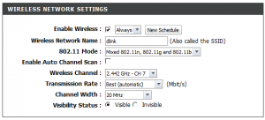

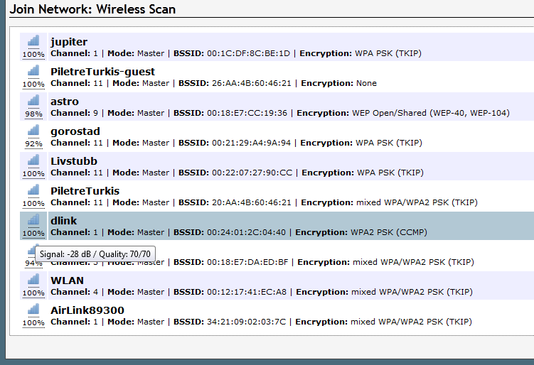

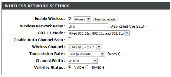

Del Skrevet 30. januar 2013 Forfatter Skrevet 30. januar 2013 Det som skjedde var at internett bare forsvannt. Så gikk jeg inn og sjekket routeren, og jeg så at tilkoblingen ikke lenger fungerte.Altså at den mistet trådløssignalet med ruteren langt borte? Dette kan skyldes dårlig signal og støy. Eller misforstod jeg nå?Nettverket jeg skal koble til bruker kanal 1Ah, det glemte jeg helt. Instillingene jeg snakker om hører jo hjemme på den andre ruteren, den du kobler deg trådløst til. Uansett, seks og sju burde være gode forsøk.Men jeg kan fremdeles bruke "scan" funkjsonen om jeg disablerDrit i det, du må eventuelt legge det inn på den andre ruteren, og der har du vel ikke openwrt.Hehe, hater bare å fikkle med ting som jeg bare vil skal fungereTja, trådløsnett over 500 meter er vel godt utenfor den kategorien Og denne er listen over nettene i nabolaget? Skal vi vell klare å få til!Nei det er oversikt over konfigurasjonen du har på trådløsnettet, men glem den, det er på den fjerne ruteren jeg kunne gjort ting der.Hva gjør denne funksjonen egentlig?Øker frekvensbåndet fra 20MHz til 40MHz. Litt usympatisk ovenfor naboer, du stjeler et par kanaler ekstra på den måten, men kan være effektivt for å sprite opp båndbredden.Men hva er grunnen til at jeg burde bruke Linux? Klarer ikke Win7/Win8 å gjøre det samme?Fordi windows er noe knot som jeg ikke kan hjelpe deg med. Du kan jo høre med de som bruker windows her hvordan de ville gjort det.

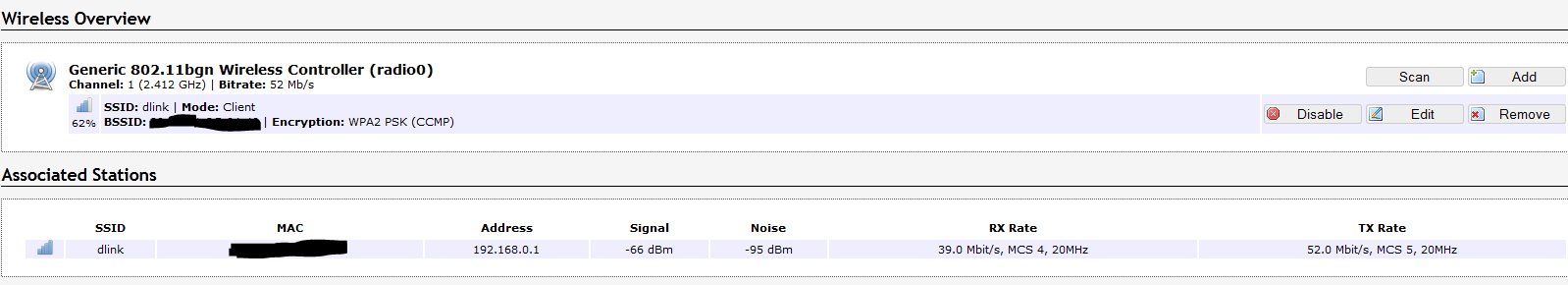

Zepticon Skrevet 30. januar 2013 Skrevet 30. januar 2013 (endret) Off-topic: Altså at den mistet trådløssignalet med ruteren langt borte? Dette kan skyldes dårlig signal og støy. Eller misforstod jeg nå? Nja, jeg mistet oppkoblingen med ruteren som står hos naboen. Jeg hadde da 50-60% signalstyrke, og ellers ingen problemer. Jeg prøver da å scanne etter ruterne i nabolaget, og finner naboen sin ruter ganske fort, da med gode 50% signalstyrke. Jeg prøver å koble til via webgrensesnittet, men ingenting skjer. Etter myre roting i menyer, kjører jeg en reset til de instillingene som virket tidligere. Jeg finner ruteren da også, men får ikke noe oppkobling. Jeg lar ruteren stå i 20 min, og da har den koblet seg til selv, og jeg kan abre kjøre på. Ah, det glemte jeg helt. Instillingene jeg snakker om hører jo hjemme på den andre ruteren, den du kobler deg trådløst til. Uansett, seks og sju burde være gode forsøk. Da prøver vi det. Og tanken er at den burde være lengst fra alle andre kanaler. Tja, trådløsnett over 500 meter er vel godt utenfor den kategorien Er nærmere 150-200m men ser poenget Øker frekvensbåndet fra 20MHz til 40MHz. Litt usympatisk ovenfor naboer, du stjeler et par kanaler ekstra på den måten, men kan være effektivt for å sprite opp båndbredden. Og dette er noe jeg bør gjøre på min ruter, ikke naboen sin? Eller begge kansje om det er mulig? Naboen har en D-Link DIR-655, samme som jeg hadde fra før av. Om du har noen tips til hva jeg burde/kan stille på der, så kan jeg eksperimentere på den jeg har hjemme først. Fordi windows er noe knot som jeg ikke kan hjelpe deg med. Du kan jo høre med de som bruker windows her hvordan de ville gjort det. Linux it is then Hvilke spesifike ting er det du tenker at jeg kan gjøre fra en Linux distro? Så kan jeg lese meg litt opp så jeg ikke stiller alt for mange dumme spørsmål Endret 7. februar 2013 av Zepticon

Del Skrevet 30. januar 2013 Forfatter Skrevet 30. januar 2013 (endret) Nja, jeg mistet oppkoblingen med ruteren som står hos naboen. Jeg hadde da 50-60% signalstyrke, Lenken er ikke sterkere enn det svakeste ledd. D-Link DIR-655 er en dårlig ruter, så det kan gi problemer. Jeg lar ruteren stå i 20 min, og da har den koblet seg til selv, og jeg kan abre kjøre på.Kan høres ut som det rett og slett tar tid før den får koblet seg opp. Dette er vel en kobling som skal være permanent, så det burde ikke bety mye om jeg har forstått riktig.Da prøver vi det. Og tanken er at den burde være lengst fra alle andre kanaler.Nettopp, minst mulig støy.Og dette er noe jeg bør gjøre på min ruterJa, alle instillinger gjøres på aksesspunktet, dessverre i dette tilfellet.Naboen har en D-Link DIR-655, samme som jeg hadde fra før av. Om du har noen tips til hva jeg burde/kan stille på der, så kan jeg eksperimentere på den jeg har hjemme først.I grunnen ikke. Du kan jo forsøke å overtale naboen til å sette opp ny ruter, han bør jo i grunnen ha egeninteresse av å ha stabilt og godt nett.Linux it is then Ingen over, ingen ved siden Men husk, alt du trenger er en USB-penn med 1GB plass til overs. Du trenger ikke installere på noen av maskinene dine. Det er veldig nyttig å kunne kjøre fra pennen om vi skal teste ut og fikse ting på nettet ditt.Hvilke spesifike ting er det du tenker at jeg kan gjøre fra en Linux distro? Så kan jeg lese meg litt opp så jeg ikke stiller alt for mange dumme spørsmål Du kan gjøre alt mellom himmel og jord, men i utgangspunktet tenkte jeg bare på å sjekke ut ting med nettet ditt. Linux kommer med alt av nettverksverktøy integrert. Det er også mye lettere for meg å gi deg en linje du kan klippe og lime inn, enn å manøvrere gjennom ørten dialogbokser i ett eller annet halvgodt windowsprogram. Ingen spørsmål er for dumme! Du trenger ikke kunne noe, man plukker opp ting etterhvert. Her finner du ut hvordan du lager en bootbar penn: http://www.ubuntu.co...tick-on-windows og på OSX: http://www.ubuntu.com/download/help/create-a-usb-stick-on-mac-osx Endret 30. januar 2013 av Del

Zepticon Skrevet 30. januar 2013 Skrevet 30. januar 2013 (endret) Off-topic: Kan høres ut som det rett og slett tar tid før den får koblet seg opp. Dette er vel en kobling som skal være permanent, så det burde ikke bety mye om jeg har forstått riktig. Jeg dreiv å kobla ting nå nettopp, og da datt det plutselig, ut igjen, tok vell en liten time før den kom på plass igjen. Mulig det er naboene som driver å styrer, men er skeptisk til det. Synes også det er rart siden jeg har såppas bra signal, og fordi den kobler fort opp nå etter en reboot. Ja, alle instillinger gjøres på aksesspunktet, dessverre i dette tilfellet. Crap Da må vi se om vi ikke får overtalt naboen til ny ruter! Ingen over, ingen ved siden Men husk, alt du trenger er en USB-penn med 1GB plass til overs. Du trenger ikke installere på noen av maskinene dine. Det er veldig nyttig å kunne kjøre fra pennen om vi skal teste ut og fikse ting på nettet ditt. Smooth! Skal se om jeg ikke finner en penn, har en lei tendens til å rote dem vekk. Her finner du ut hvordan du lager en bootbar penn: http://www.ubuntu.co...tick-on-windowsog på OSX: http://www.ubuntu.co...tick-on-mac-osx Endret 7. februar 2013 av Zepticon
Del Skrevet 30. januar 2013 Forfatter Skrevet 30. januar 2013 Tingenes tilstand per nå er dette: Heh, ny faktor ti forbedring. Dette vil jeg si er meget bra. Har naboen kjappere linje enn 50Mbit da?Kan du anbefale noen andre rutere til naboen da?Du kjøpte TP-Link'en? Den vil vel funke fint til naboen også. Den er såpass billig at to av den koster omtrent som en Asus ruter.Jeg dreiv å kobla ting nå nettopp, og da datt det plutselig, ut igjen, tok vell en liten time før den kom på plass igjen. Mulig det er naboene som driver å styrer, men er skeptisk til det. Synes også det er rart siden jeg har såppas bra signal, og fordi den kobler fort opp nå etter en reboot.Hvis du tror det er din ruter som er problemet kan du jo forsøke å koble den opp til et annet aksesspunkt for å sjekke. Kan være vanskelig å feilsøke på andre måter.
