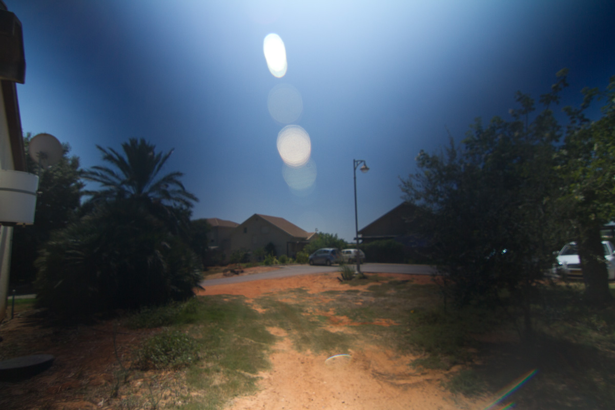

"X" problemet som trådstarter MPC nevner skjer ved for liten blender og ser sånn ut.
Hentet fra nettet.

Jeg gjetter på at det XX-fenomenet har en sammenheng med digitale sensorer, og at det ikke ville forekommet på film.
Variabel ND består av to linjere pola filtre. Ved liten blender når fokus dybden strekker seg nesten helt inn til filteret vil kryssingen av de linjære linjene blokkere lyset helt. Samme ville oppstått på film.
