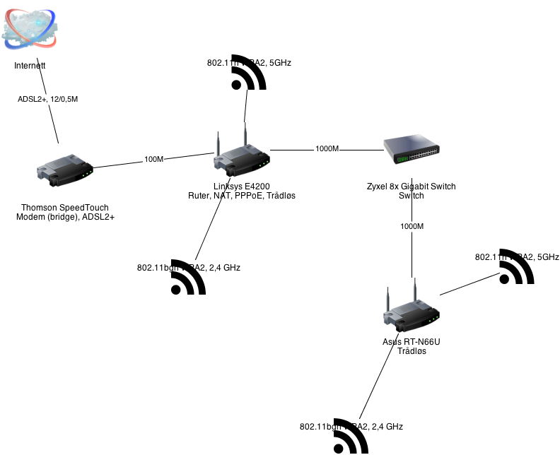

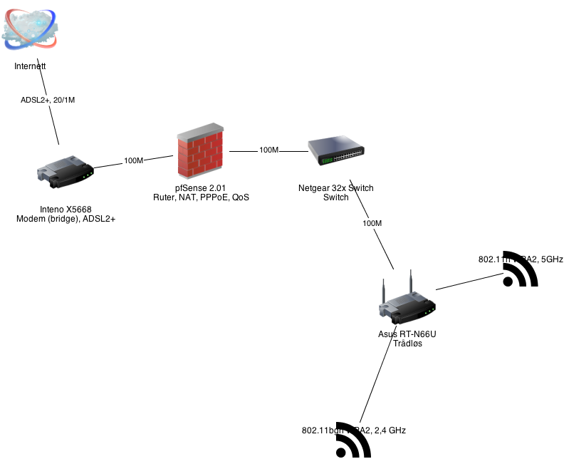

Det står en ruter foran Asusen, så det som står foran Asusen er ikke bridget. Asusen oppfører seg som en vanlig trådklient i et nettverk bak en ruter. Veldig fornøyd med ruteren ellers. Oppetid på vel et halvt år, god dekning og god throughput.
Edit: Jeg bruker RT-N66U i to forskjellige boliger, begge plasser som vanlig aksesspunkt:
Endret av endrebjo
