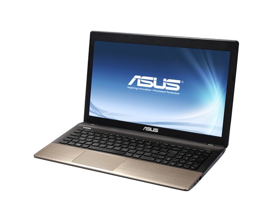

Hei!
Jeg er så vims at jeg greide å miste min 2 mnd gamle asus k55vm 15.6 hd i gulvet. Skjermen knuste helt, og det kommer opp en feilmelding når jeg kobler den til ekstern skjem.
feilmeldingen er " sett inn oppstarts cd, eller kontakt en systemansvarlig"
Har ikke oppstarts cd. Hvor får jeg tak i den?
Har lest litt rundt på nette at det koster rundt 4.000 kr for å levere den inn å få ny skjerm?! Kjøpte pcn for 6.000 så det blir litt drøyt.
Ganske noob i dette her, så hvis noen har tips hva jeg kan gjøre for å fikse dette på en "billig" men bra måte så er jeg veeldig takknemlig!

Det er ikke bare skjermen din som er fucked da, enten så er harddisken din ødelagt, eller så sitter den ikke godt nok i lengre.
Prøv å skru ut harddisken, og putt den tilbake igjen.

Har undersøkt rundt på nettet etter den billigste måten å få dette reparert på.
Fant etterhvert ut at man kan bytte kun selve skjermen, uten å skru av alt med hengsler og ledninger og alt som er. Har demontert skjermen på en Fujitsu Siemens maskin som var knust skjerm på, bare for å se hvordan man fikk ut kun skjermen. Var ikke særlig vanskelig. Fant videoguide på youtube som forklarte alt.
Ny skjerm søker man opp på ebay. Her er en som mest sannsynlig passer din pc:
http://viewitem.eim.ebay.no/NEW-156-WXGA-LED-LCD-SCREEN-FOR-ASUS-K55VD-K55VDds71-K55VM-K55A-K55DR/190750657892/item

Skrudde ut harddisken og satte den på plass igjen, men ingen forskjell. Kom opp samme feilmeldingen,
så regner med den også er ødelagt..
Blir nok til at jeg kjøper skjerm gjennom Ebay og en ny harddisk!
Meeen så er det vell noe annet også som er ødelagt så ender det vell at jeg leverer den inn på reparasjon alikevell med en regning på 2 k eller noe :hrm::hmm:
Neida, jeg kjøper ny skjerm og harddisk så får jeg se hvordan det går! :w00t:
