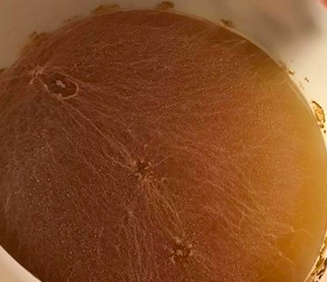

Kontorstol Skrevet 2. mai 2017 Skrevet 2. mai 2017 Oljer fra humlen kan danne en "hinne" på overflata.
Lyspaere Skrevet 2. mai 2017 Skrevet 2. mai 2017 (endret) Det ser ut som dette... Endret 2. mai 2017 av Lyspaere
Kontorstol Skrevet 2. mai 2017 Skrevet 2. mai 2017 Det så mindre pent ut enn det burde og er nok infisert. Det betyr likevel ikke at det ikke kan bli godt. Oppbevar flaskene et sikkert sted mtp. flaskebomber, og sett de kaldt når du er fornøyd med kullsyren. Med litt flaks er smaken god og du drikker det opp før smaken blir vond.
Lyspaere Skrevet 2. mai 2017 Skrevet 2. mai 2017 Ja. Kjedelig sak egentlig... Er en del arbeid som går ut i ingenting med infeksjon.

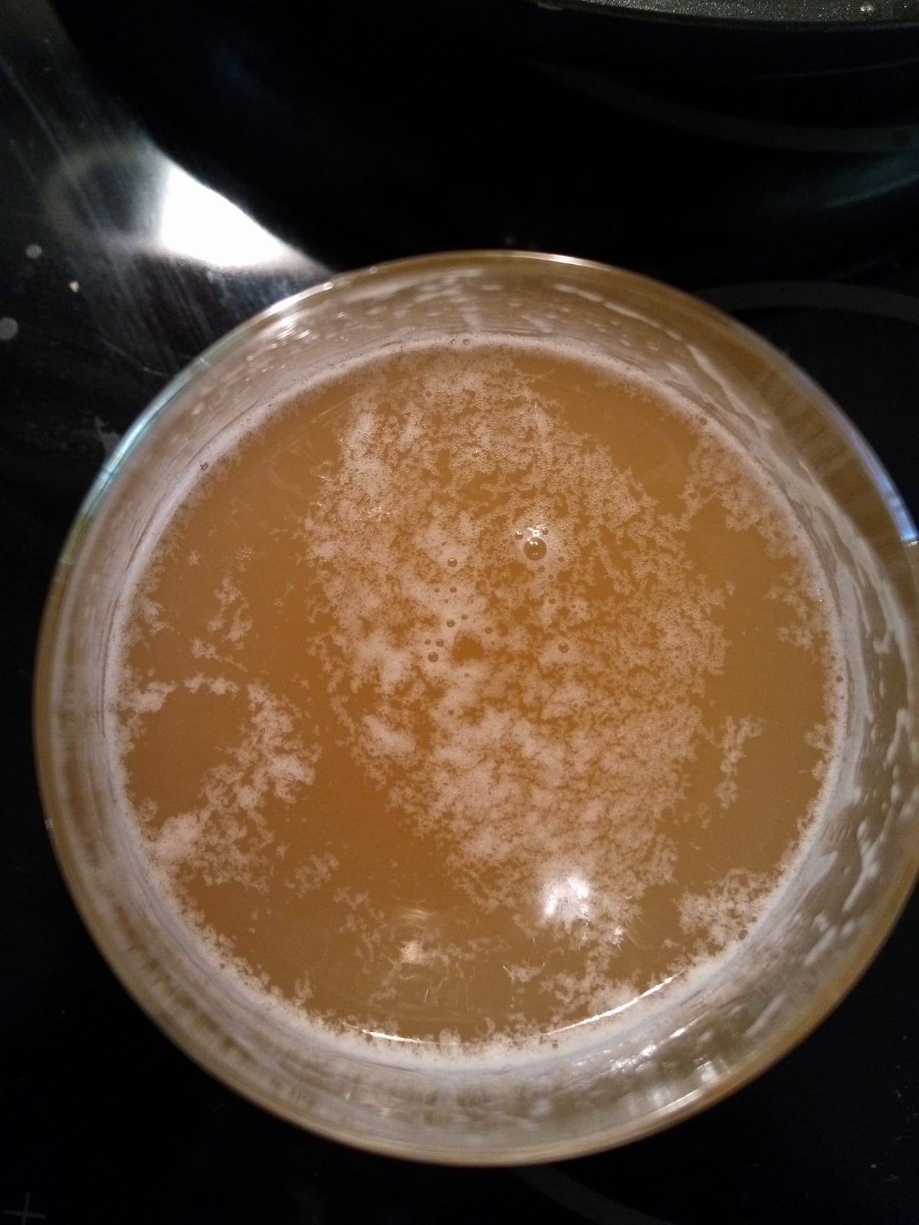

Lyspaere Skrevet 14. mai 2017 Skrevet 14. mai 2017 Hei Har ett brygg som når jeg tar av korka på flaska så starter det en slags "trommel" inne i flaska. Hva er det tegn på? Det skummer også noe utover flaska ved åpning, men ikke voldsomt. Er også noe rart med skummet i glasset (se bilde). Brygget er ett brygg som vi mistenkte at var infisert før tapping (egentlig ganske sikre - da det lå en fin film over brygget med tråder). Hvordan merker jeg om denne er nærme å bli flaskebombe eller ei?
ZenCo Skrevet 15. mai 2017 Skrevet 15. mai 2017 Tippar det er infeksjon. Hadde det på forrige brygget mitt, 30 flasker med weiss som måtte i vasken. Sånn er bransjen. Alle brusa over etter åpning, men ingen flaskebomber. Sjølv etter tre månadar.
