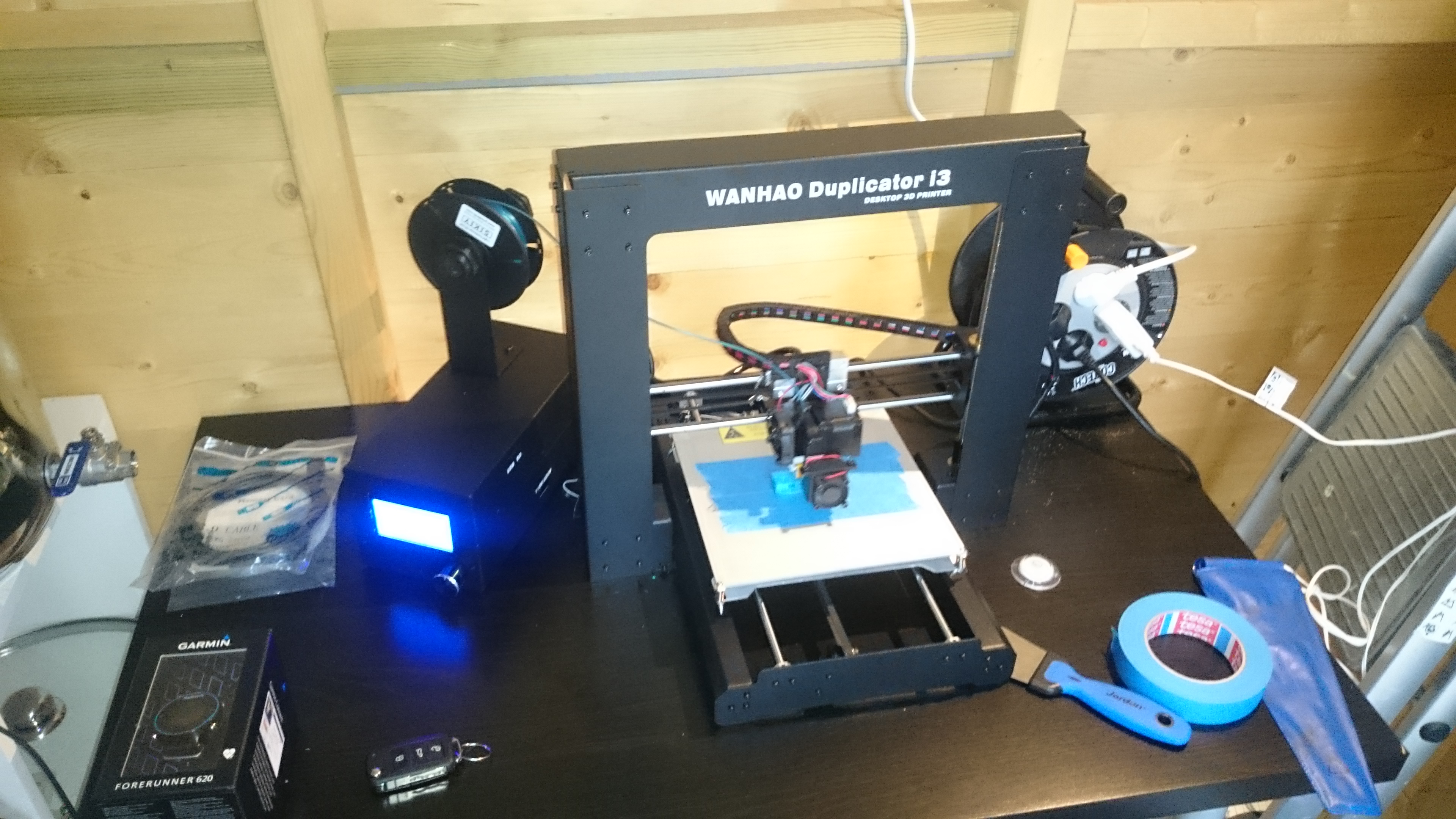

Nå er min Wanhao i3 duplicator i hus, og umiddelbart tenker jeg at den gir en del bedre kvalitet og hastighet enn min M3D Micro. Solid sak!

Ja, per i dag koster The Mico $349 og Duplicator $429. Etter å ha hatt begge, hadde jeg ikke tvilt på å anbefale Duplicator/Prusa. Programvareutvalget er veldig mye bedre og er som regel gratis. (tenker på slicer o.l)
En liten video av min i action:

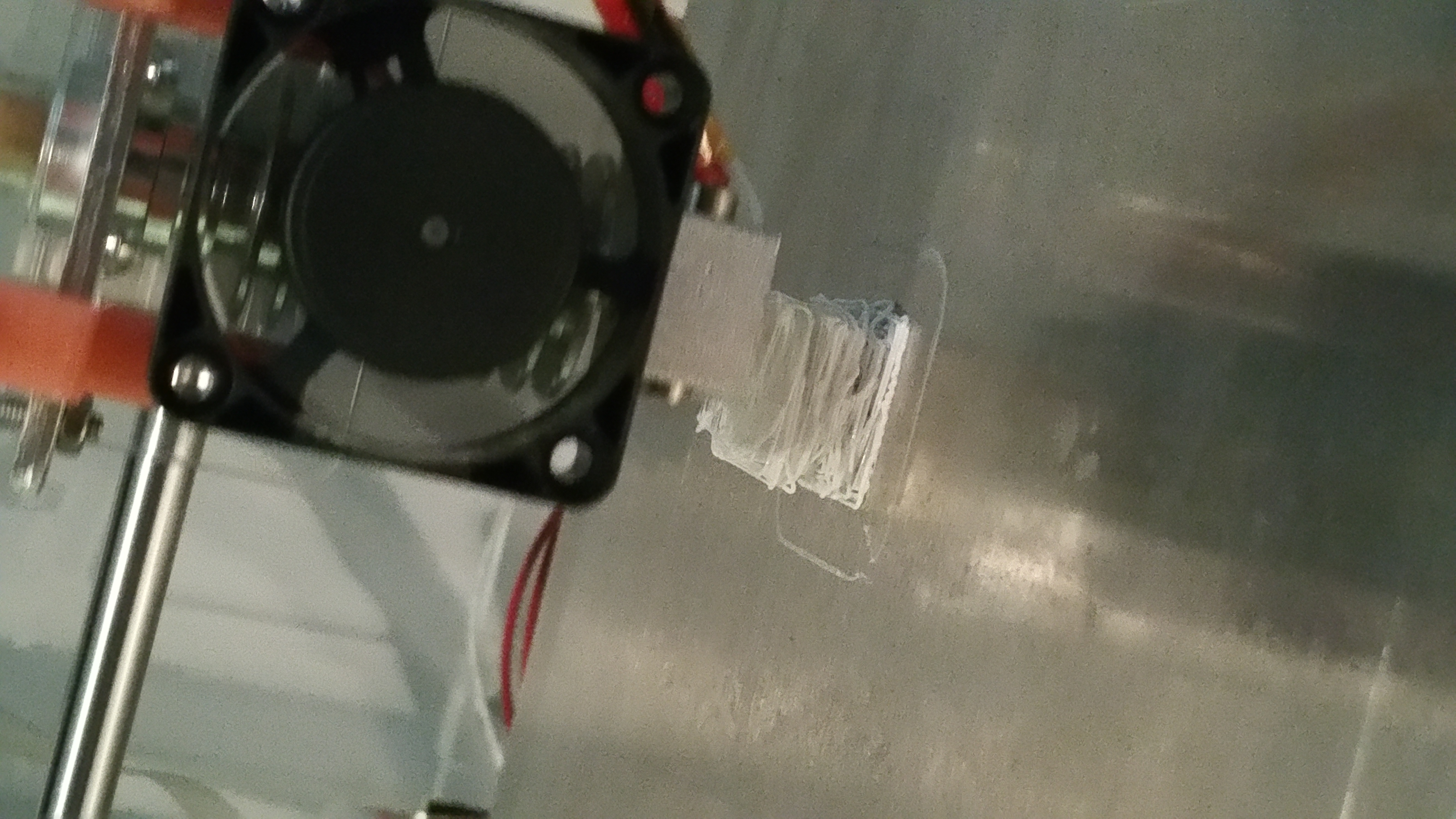

Da har jeg for første gang kommet over 20% ferdig printet test cube... Er på 70% nå å det er ikke mye å skryte av... begynte veldig fint på de 3 første lagene men ikke nå lengre.. Noen som vet hva som er galt?

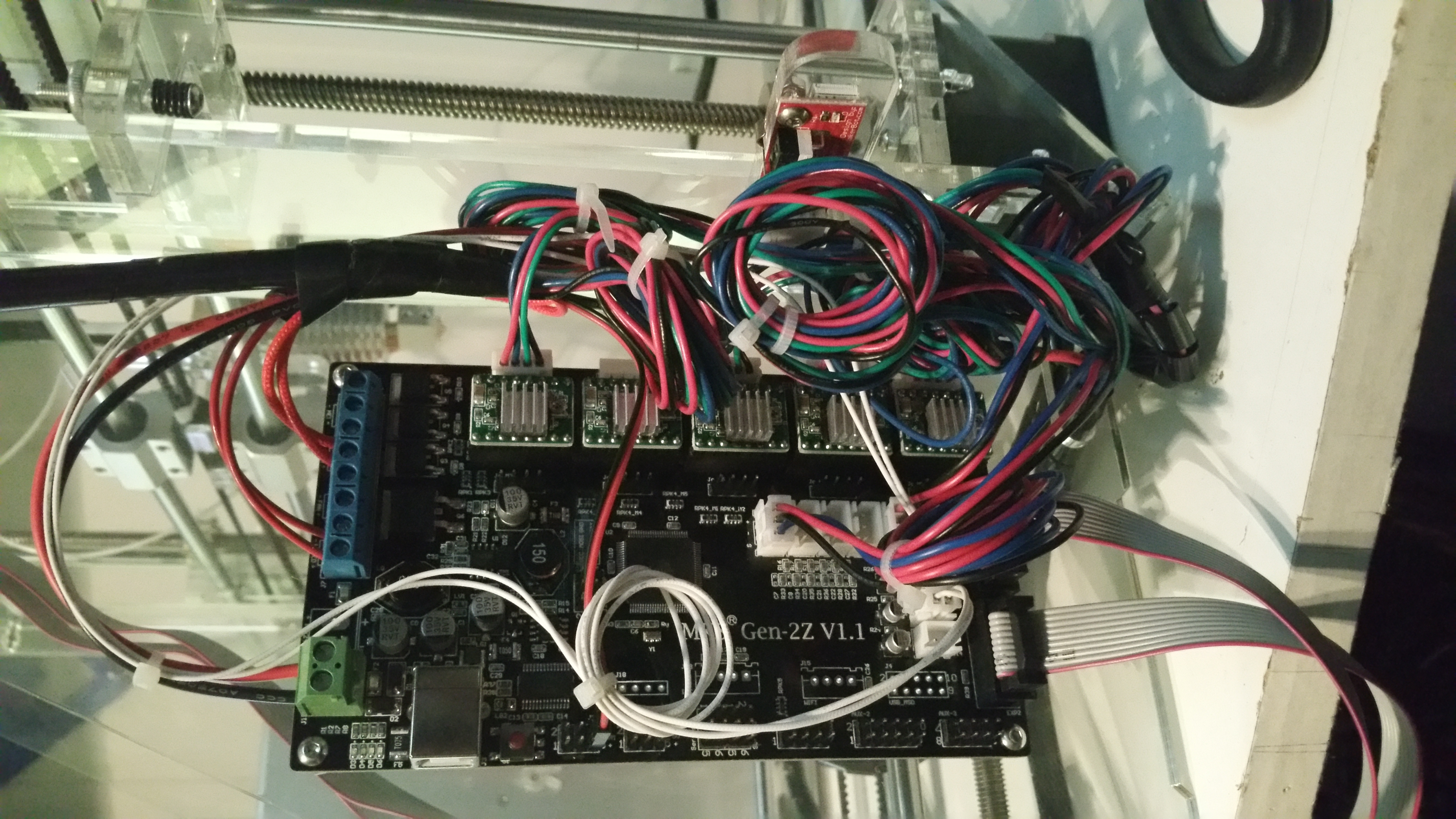

Og går det ann å gjøre ledningene til stepper motorene, extruder og hotbed kotere?
