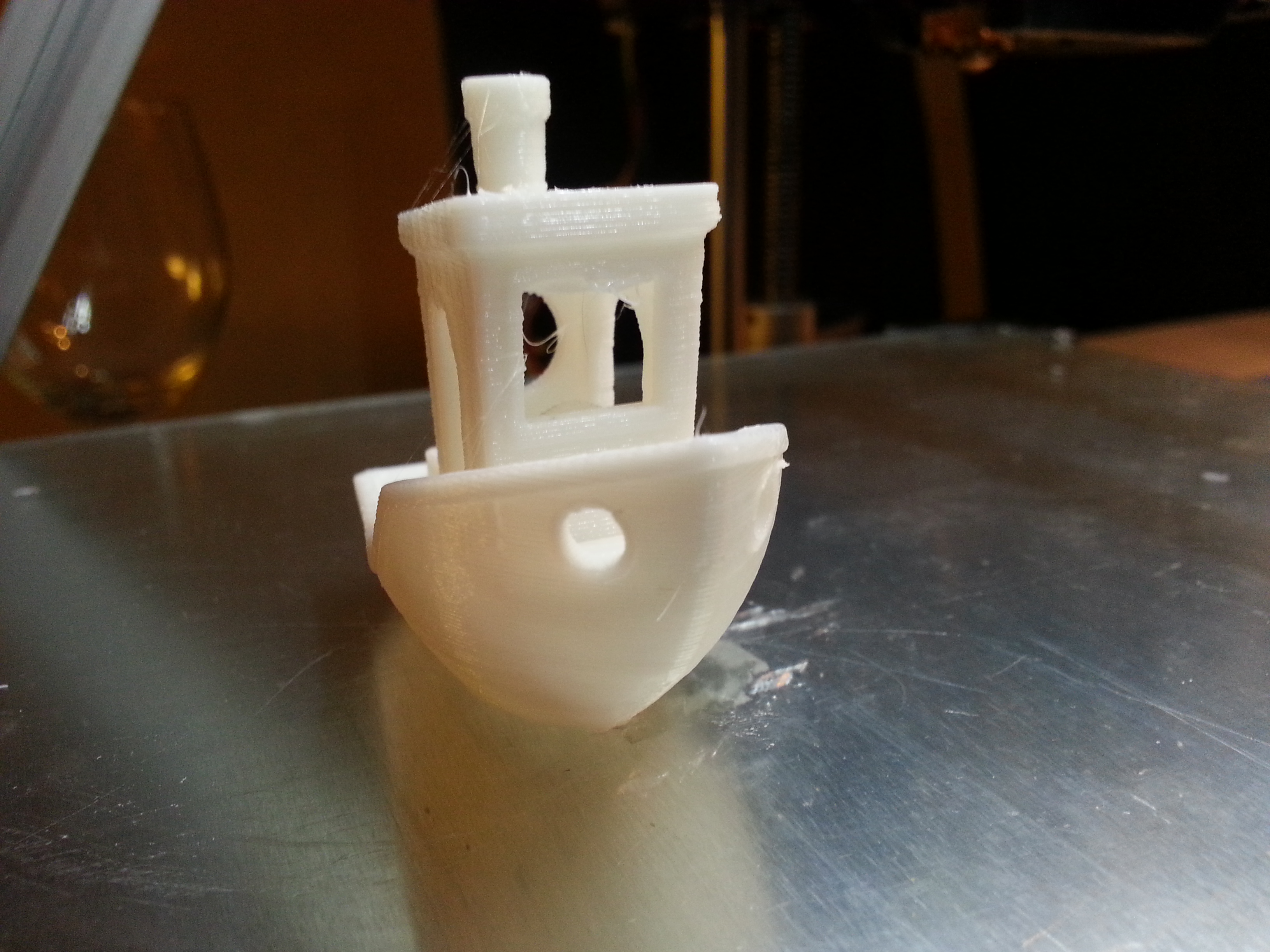

Merko Skrevet 10. april 2015 Forfatter Skrevet 10. april 2015 Forslag: Hva med å vise frem sine printere ved å printe den nye #3DBenchy? se mer på http://www.3dbenchy.com/ God idè Skjønner jeg trenger litt mer erfaring når det kommer til printing med PLA.. Hvilke instillinger bruker dere på PLA mtp temperatur ol? Første print igår med PLA, så løsnet printet etter noen lag, men viste seg at det sannsynligvis var pga jeg hadde bed på 110.. Idag, når jeg skulle printe båten over, så løsnet den fra bed på rundt 95% av printet Da var vel bed på 25-30 grader tror jeg. Mens ABS blir mer eller mindre støpt fast. Er det noe sweetspot for PLA temp? Kommer vel an på underlaget også.. Jaja, får bare prøve og feile. Printet ut en liten "bolt & nut", i PLA som fungerte 100%. Den var jeg fornøyd med.

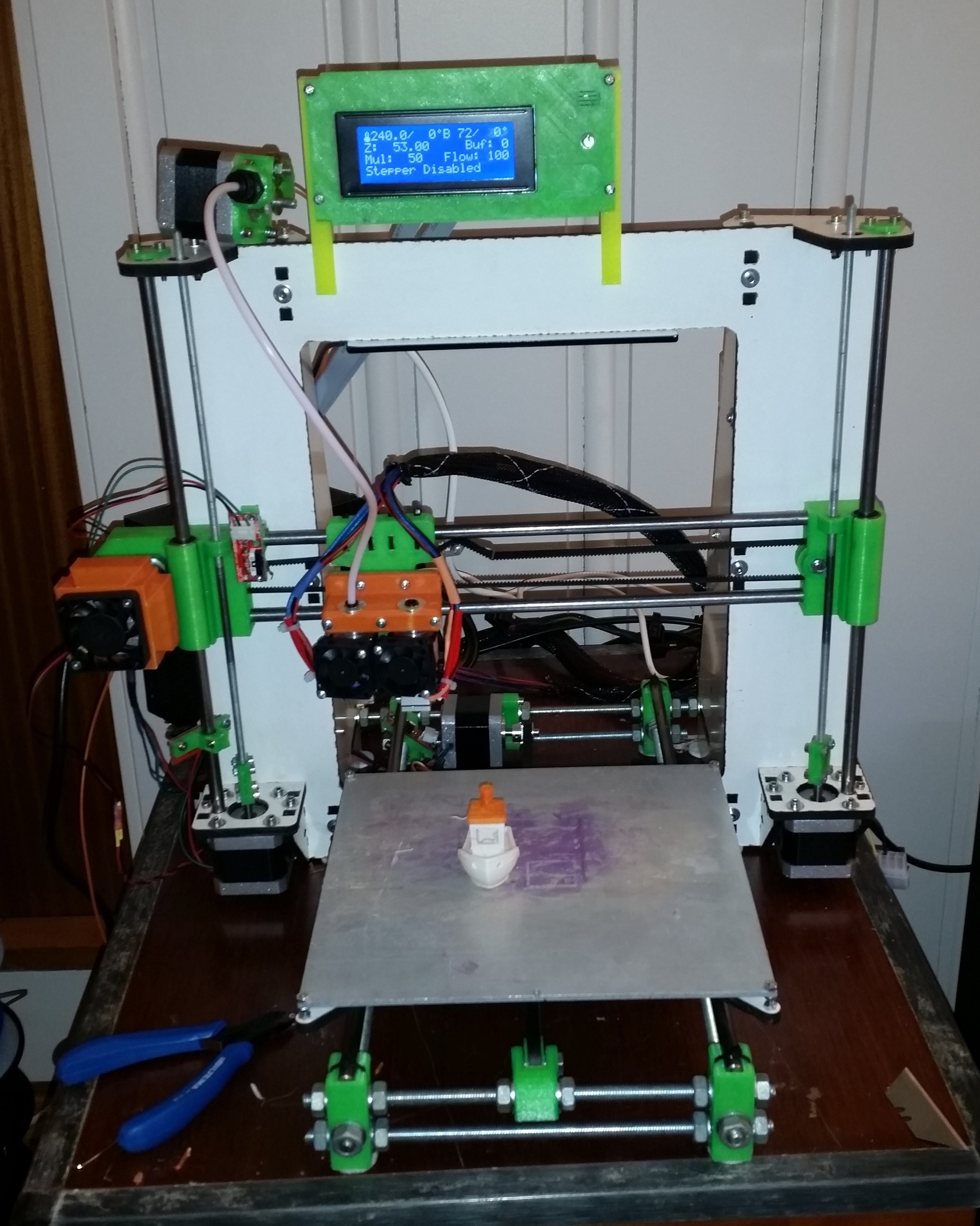

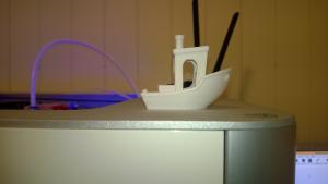

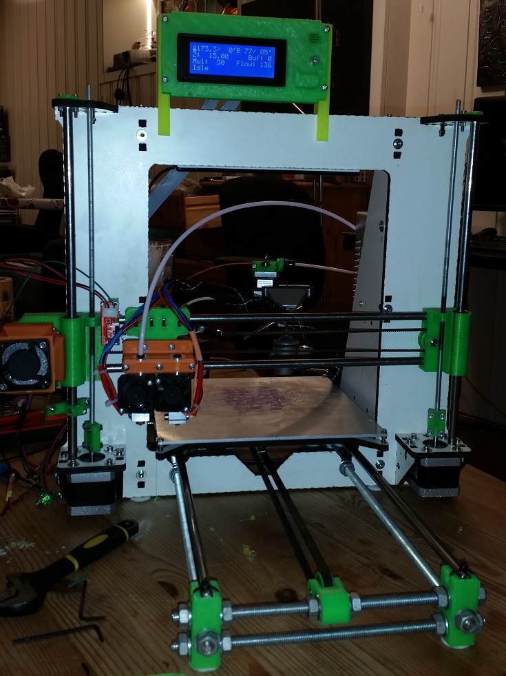

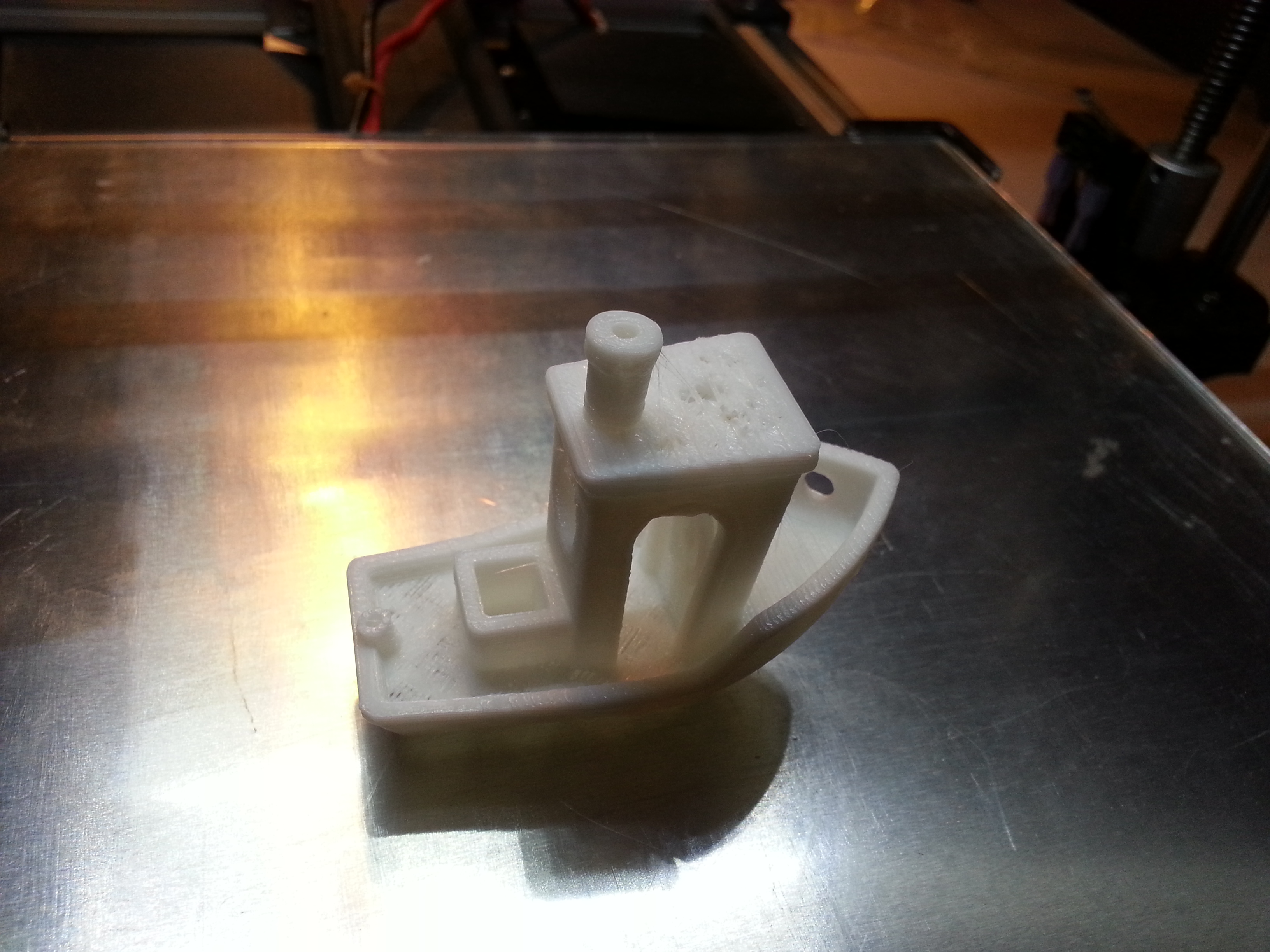

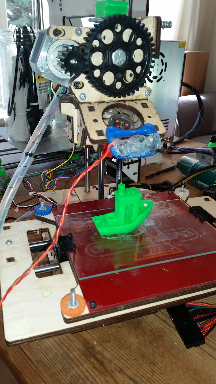

Wraith Skrevet 10. april 2015 Skrevet 10. april 2015 (endret) Forslag: Printa i PLA på den gamle Printrbot'en min siden Prusaen fortsatt er nede for ombygging. Ikke veldig god kvalitet, men grei nok. 0.2mm laghøyde, 1.75mm Add3d PLA, 50mm/s, 230 °C filament, 65 °C heatbed, 0.4mm nozzle. Tror nok temperaturen var litt for høy, så pipa ble veldig dårlig her. Ellers var de fleste målene innenfor 0.1mm. Edit: Har montert sammen Prusaen nå, driver og tester med den nye dual bowden-extruderen: Endret 10. april 2015 av Wraith

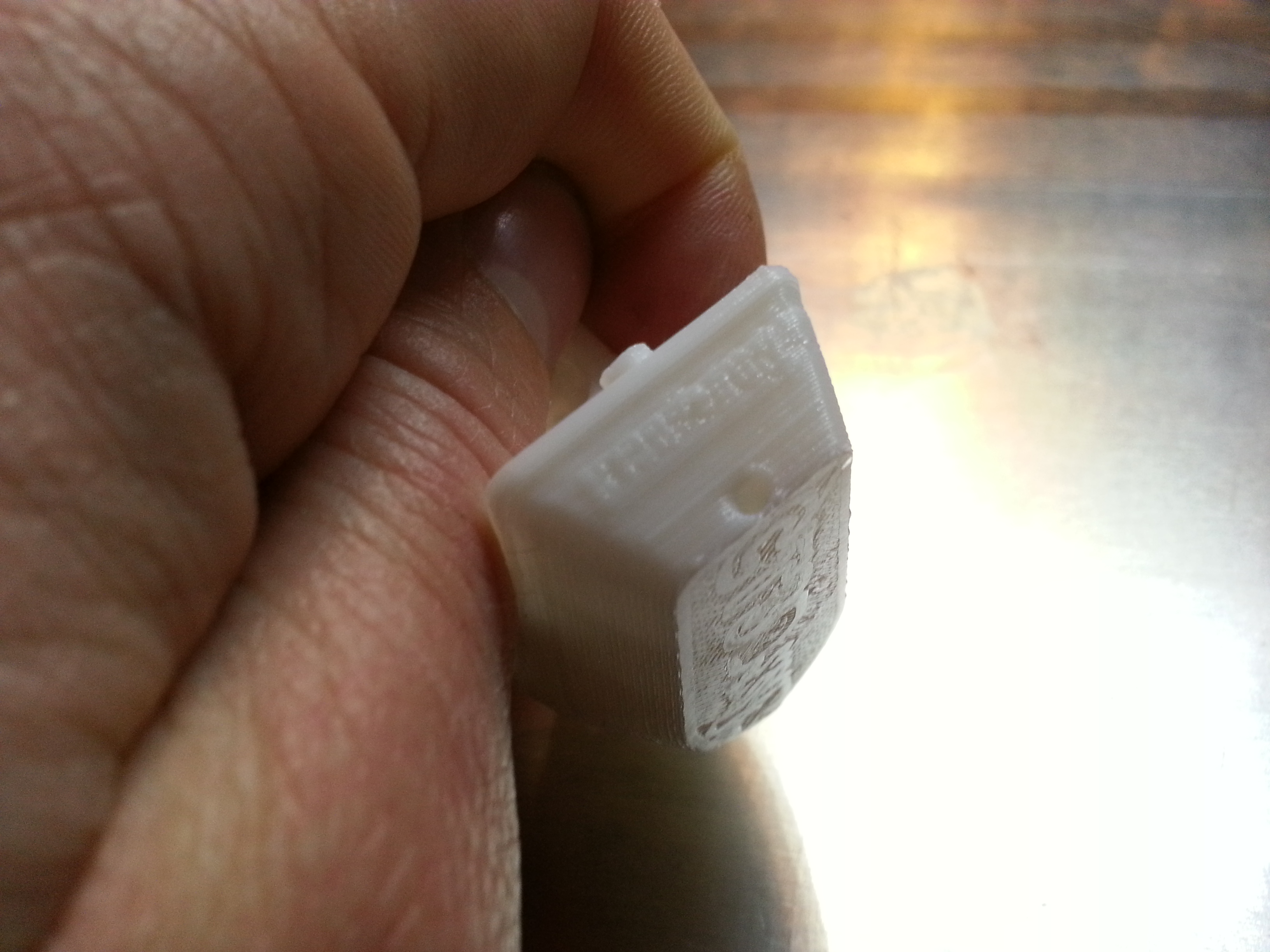

Itek Skrevet 10. april 2015 Skrevet 10. april 2015 Skal kjøre ut den båten jeg også Btw.. Teipen på ekstruderen min løsnet under en print og jeg fikk printet bitene inn i en print :s Teipen holder thermistoren og motstanden på plass. Jeg har brukt kapton teip til dette fram til nå.. Hva bruker dere?

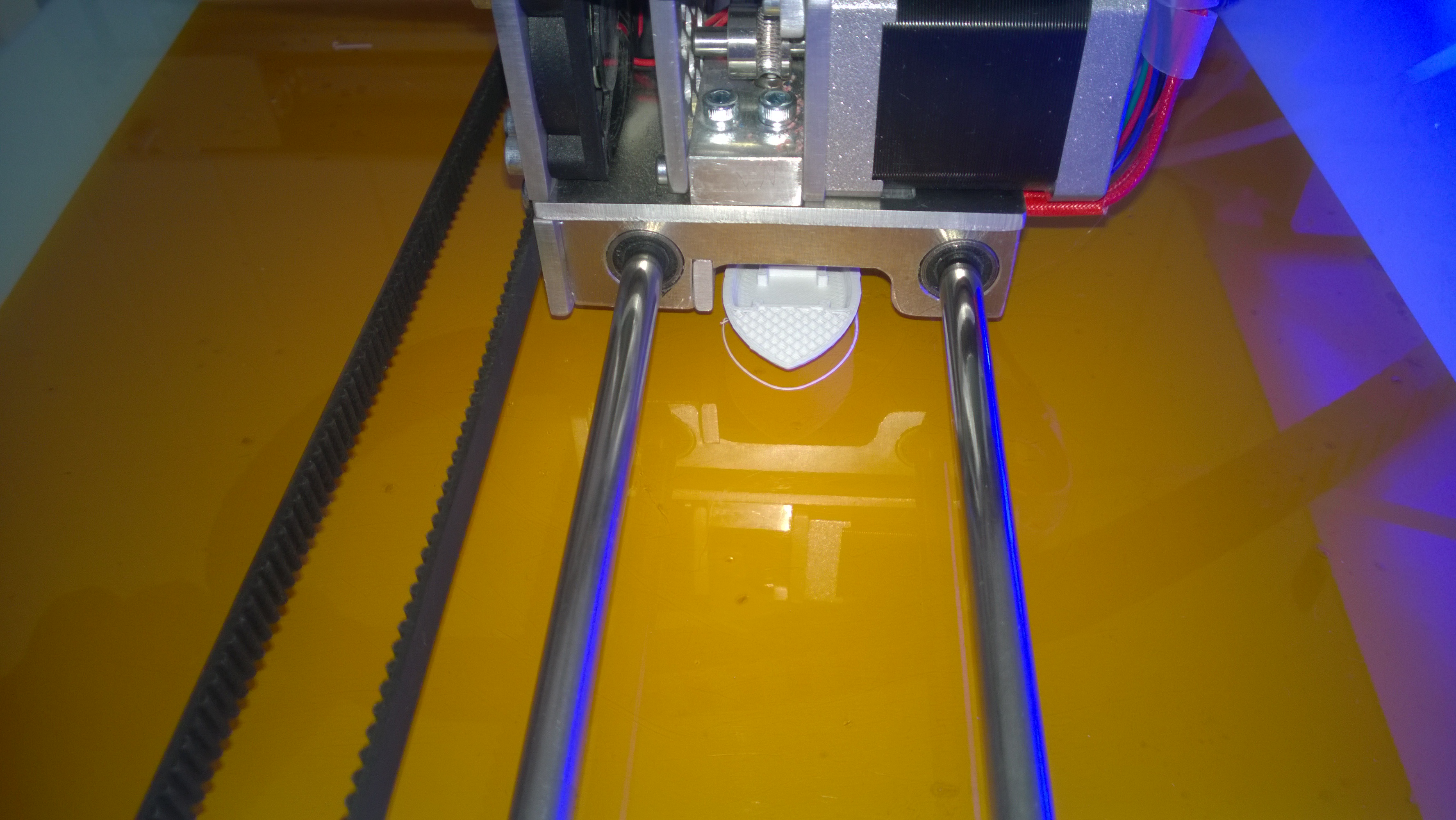

Wraith Skrevet 10. april 2015 Skrevet 10. april 2015 Kapton er vel det vanligste valget der, men den kommer jo i veldig varierende kvalitet. Printinga med bowden her fungerte veldig dårlig, lurer på om jeg har for lang PTFE-slange. Noen som har noen erfaringer der?

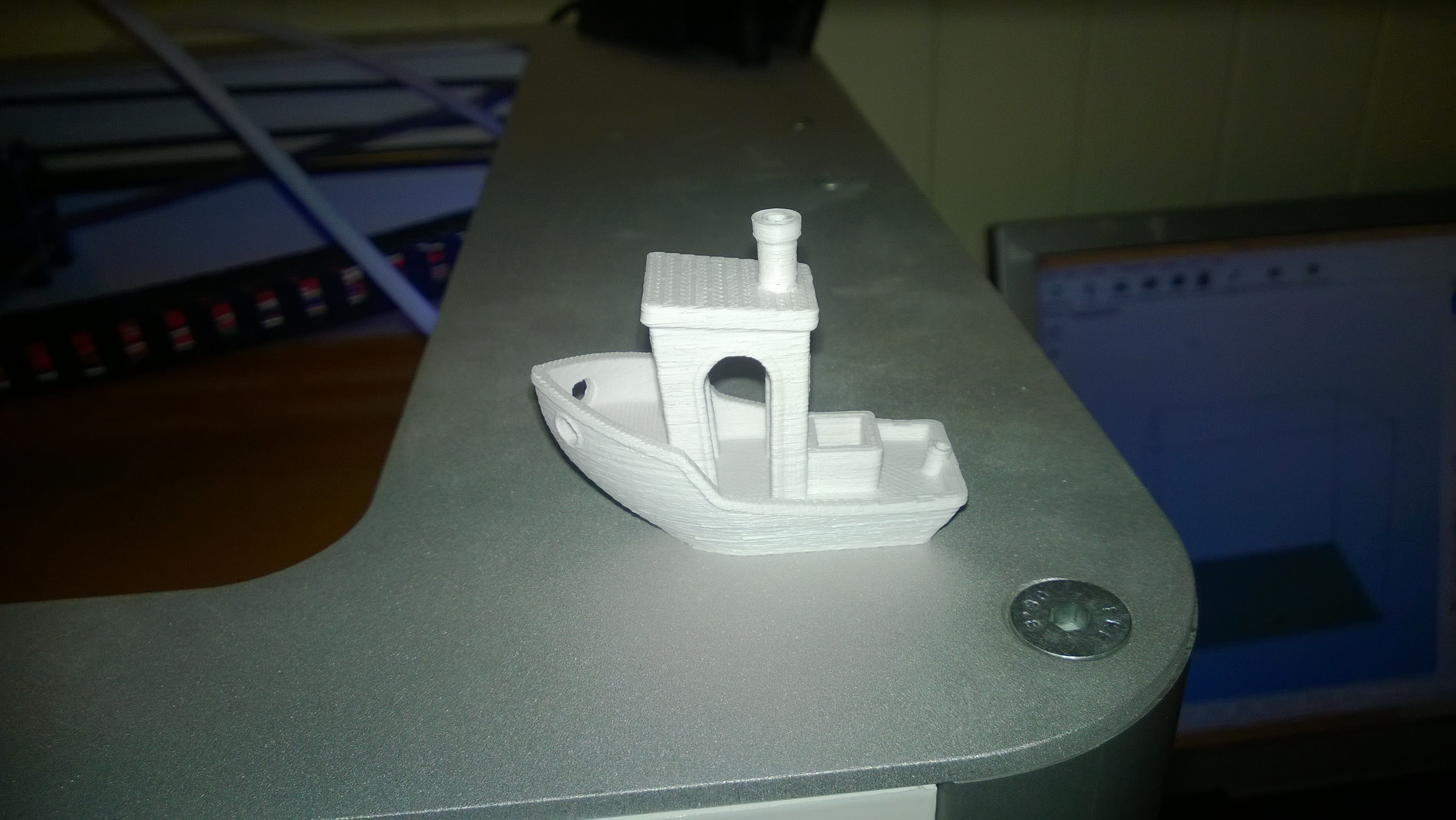

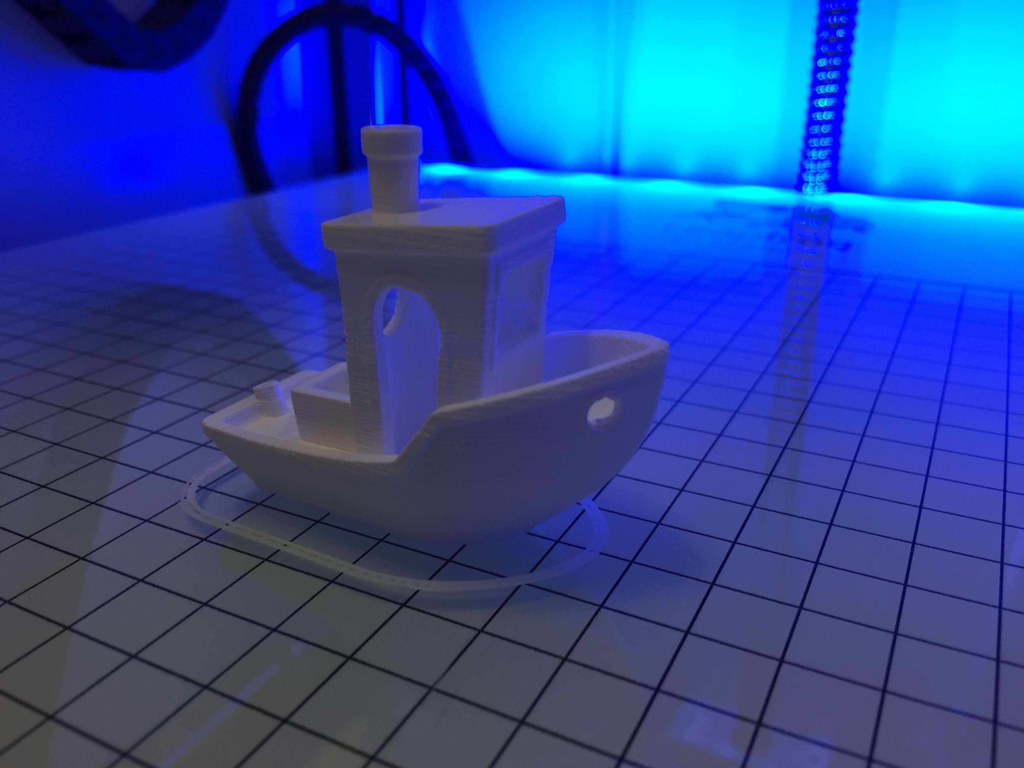

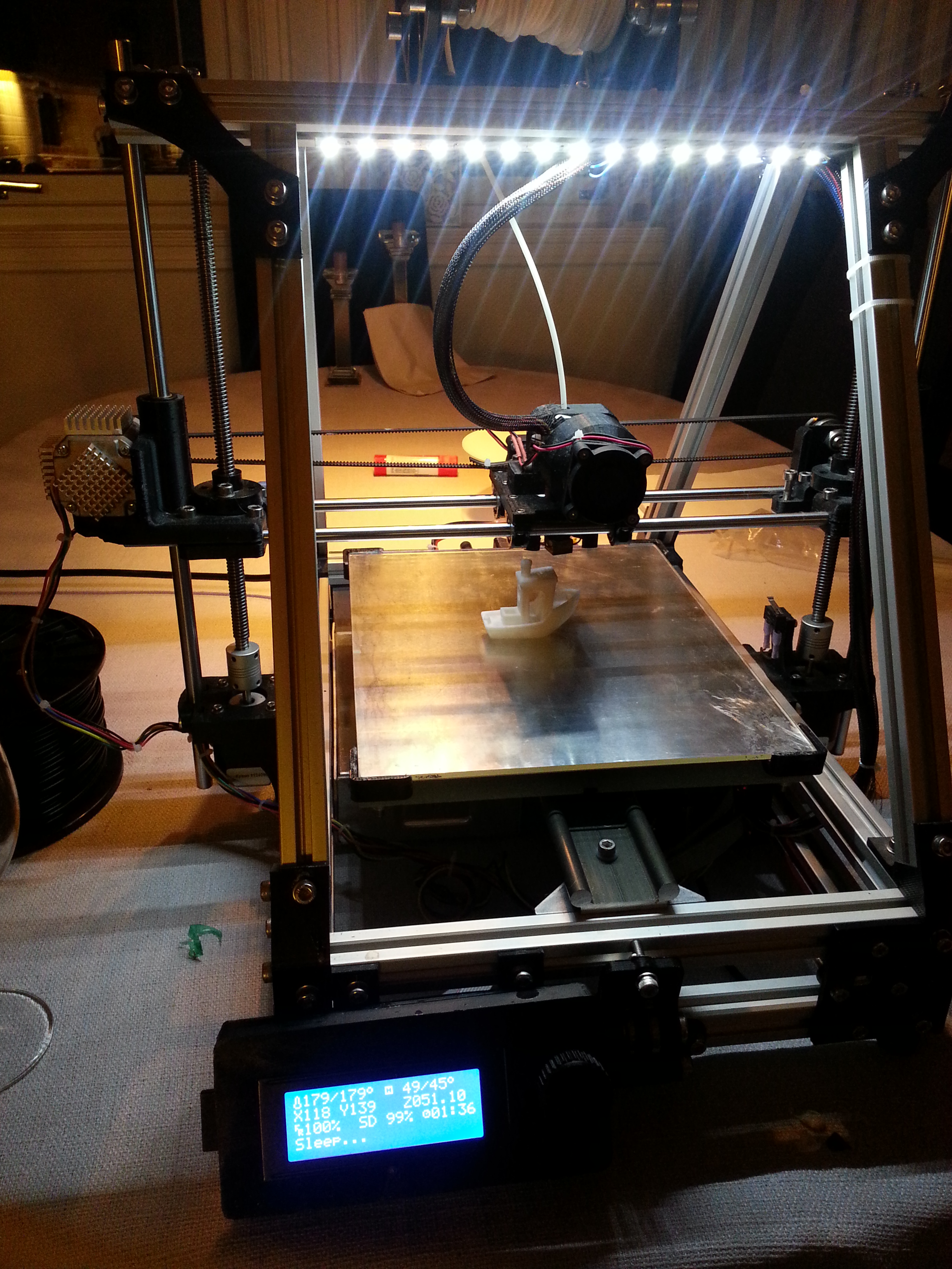

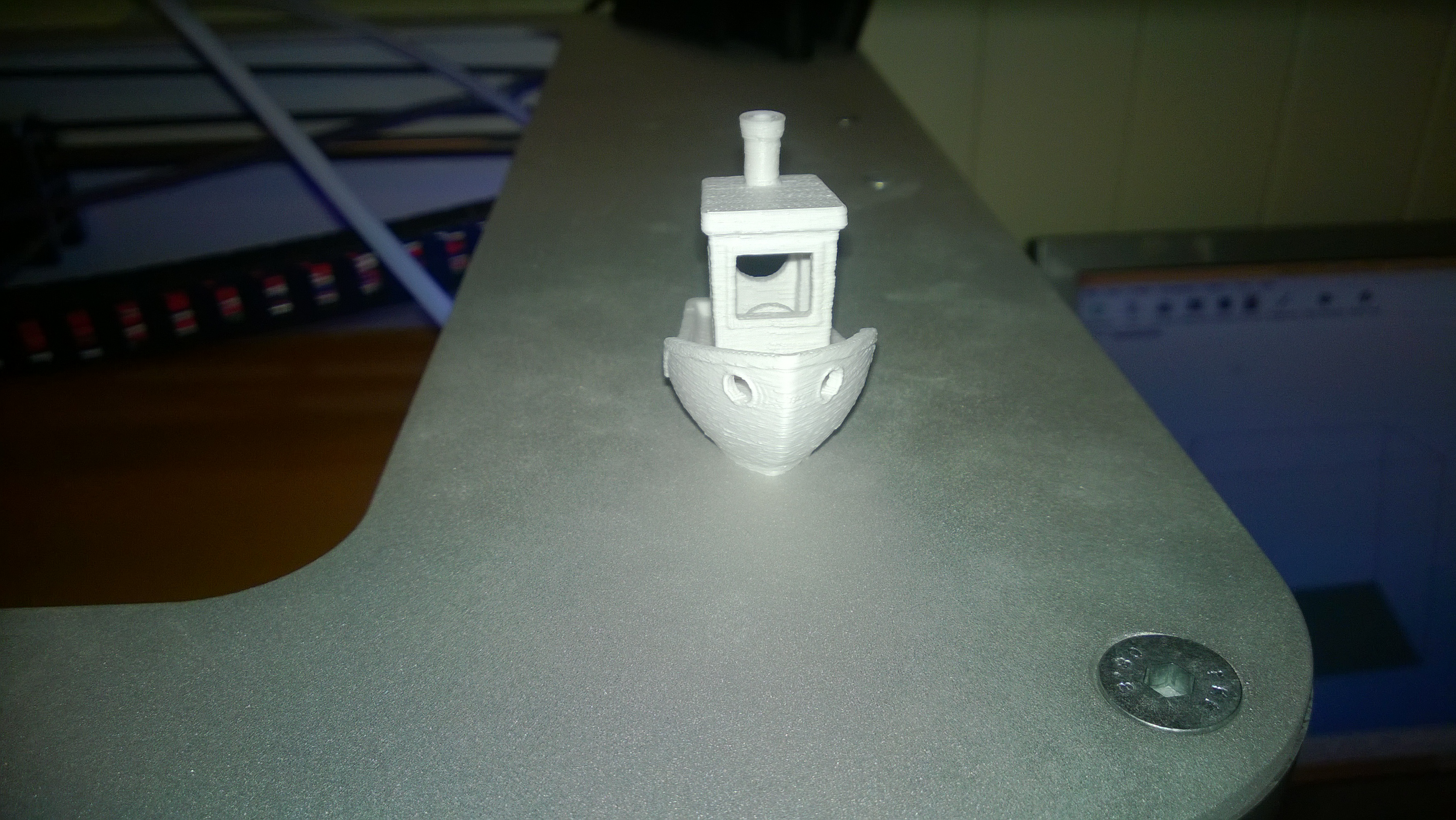

Itek Skrevet 11. april 2015 Skrevet 11. april 2015 (endret) 3D printer Mendelmax 1,5+ Materiale: PLA Printetid: 1t 36m Laghøyde: 0.2 mm 80mm/s (begrenset til minst 25 sek per lag) - minste hastighet 10mm/s, printeren løfter hodet og pauser dersom dette er umulig å oppnå. 179°C ekstruder 45°C heatbed 0.35mm nozzle Printa i PLA på den gamle Printrbot'en min siden Prusaen fortsatt er nede for ombygging. Ikke veldig god kvalitet, men grei nok. Visste ikke at 3D printere som printer med væske kunne være så billige som 100USD... Leste om Peachyprinter i denne artikkelen. Endret 24. november 2018 av Countryman 3

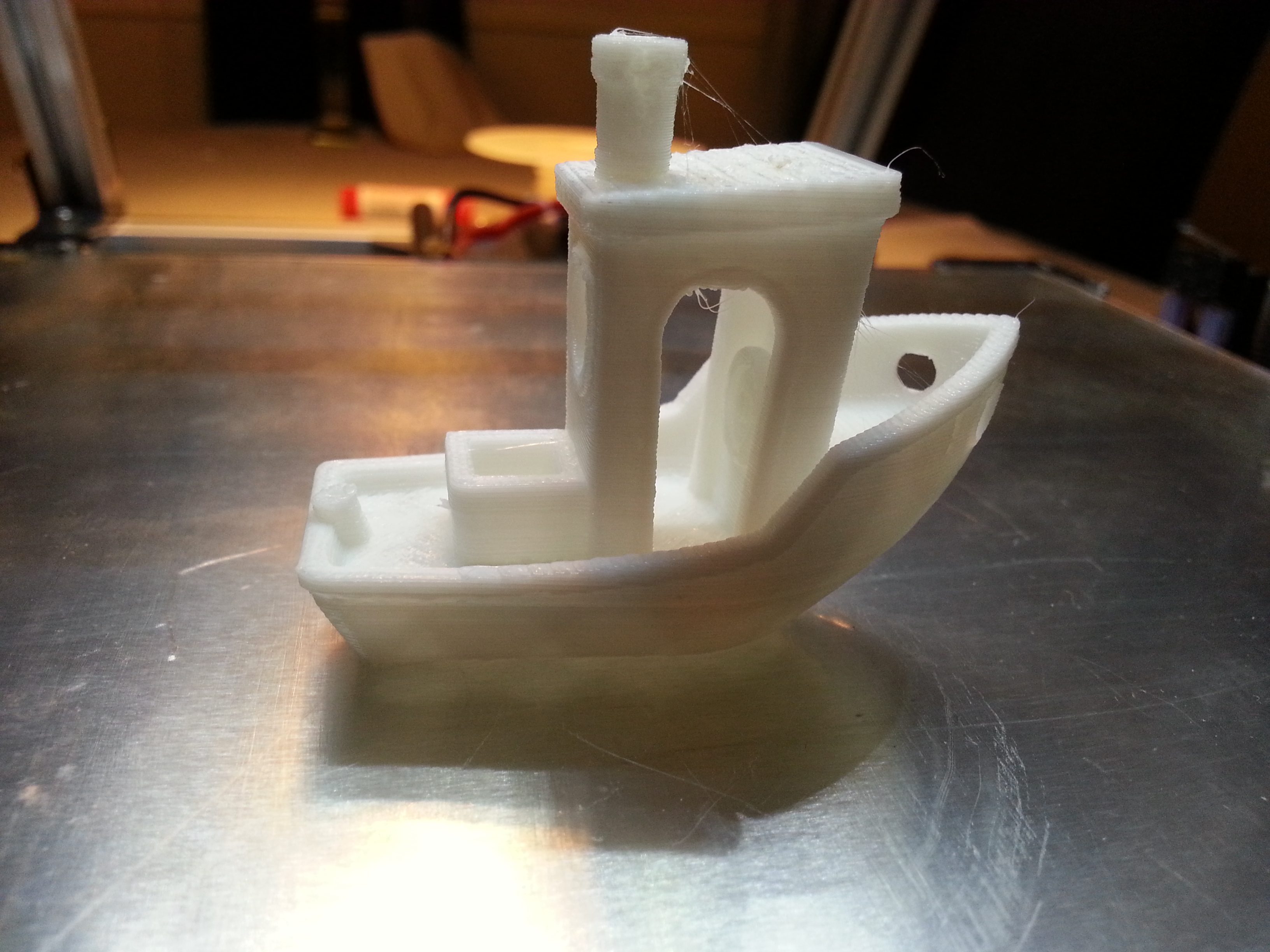

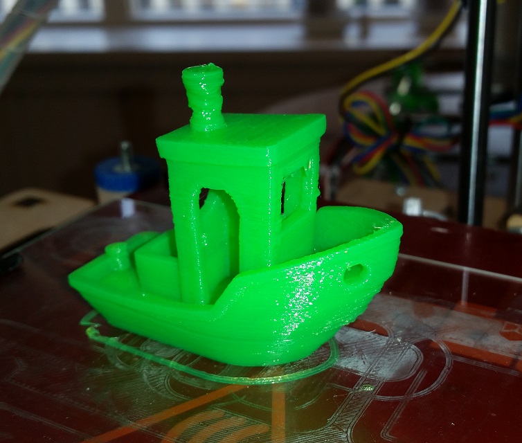

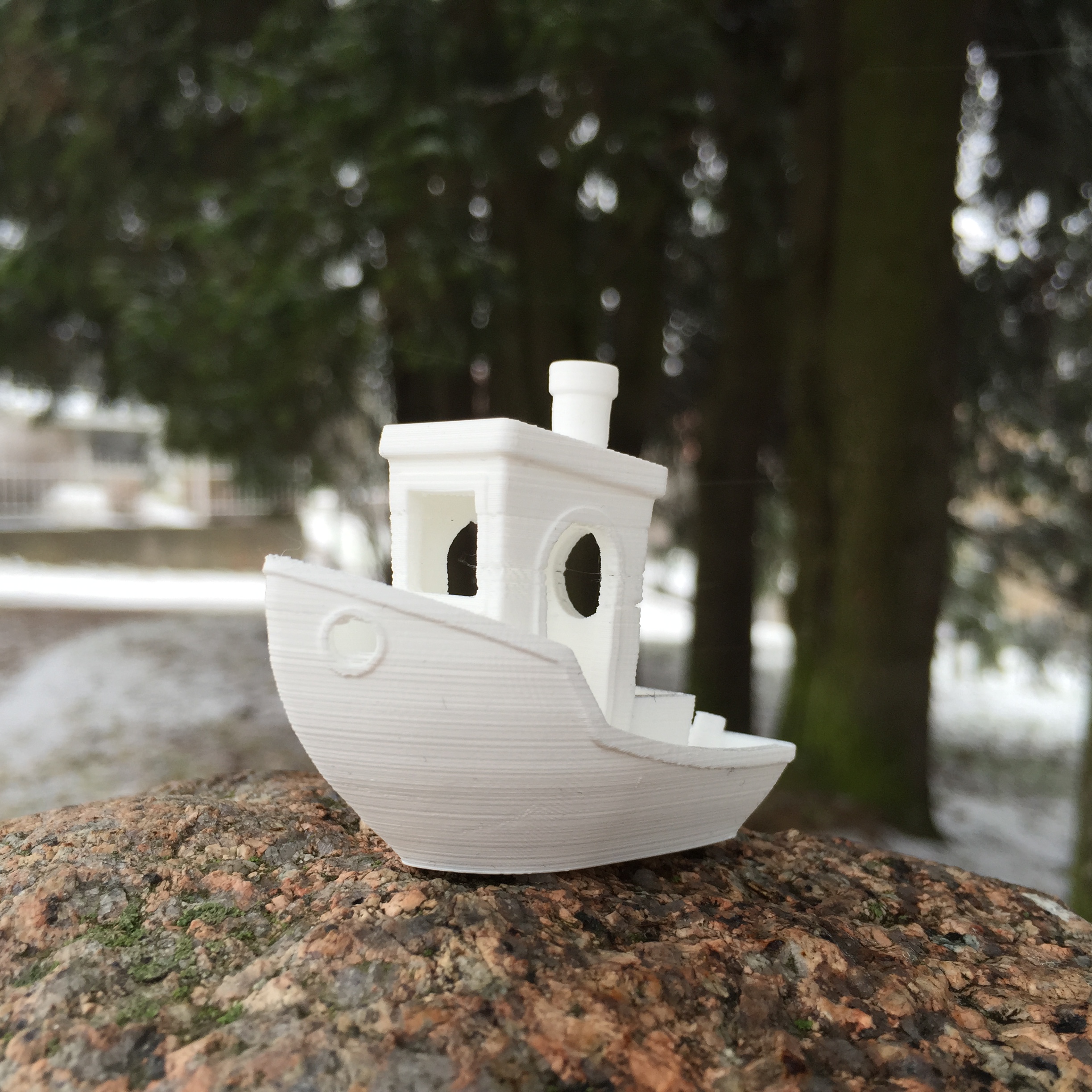

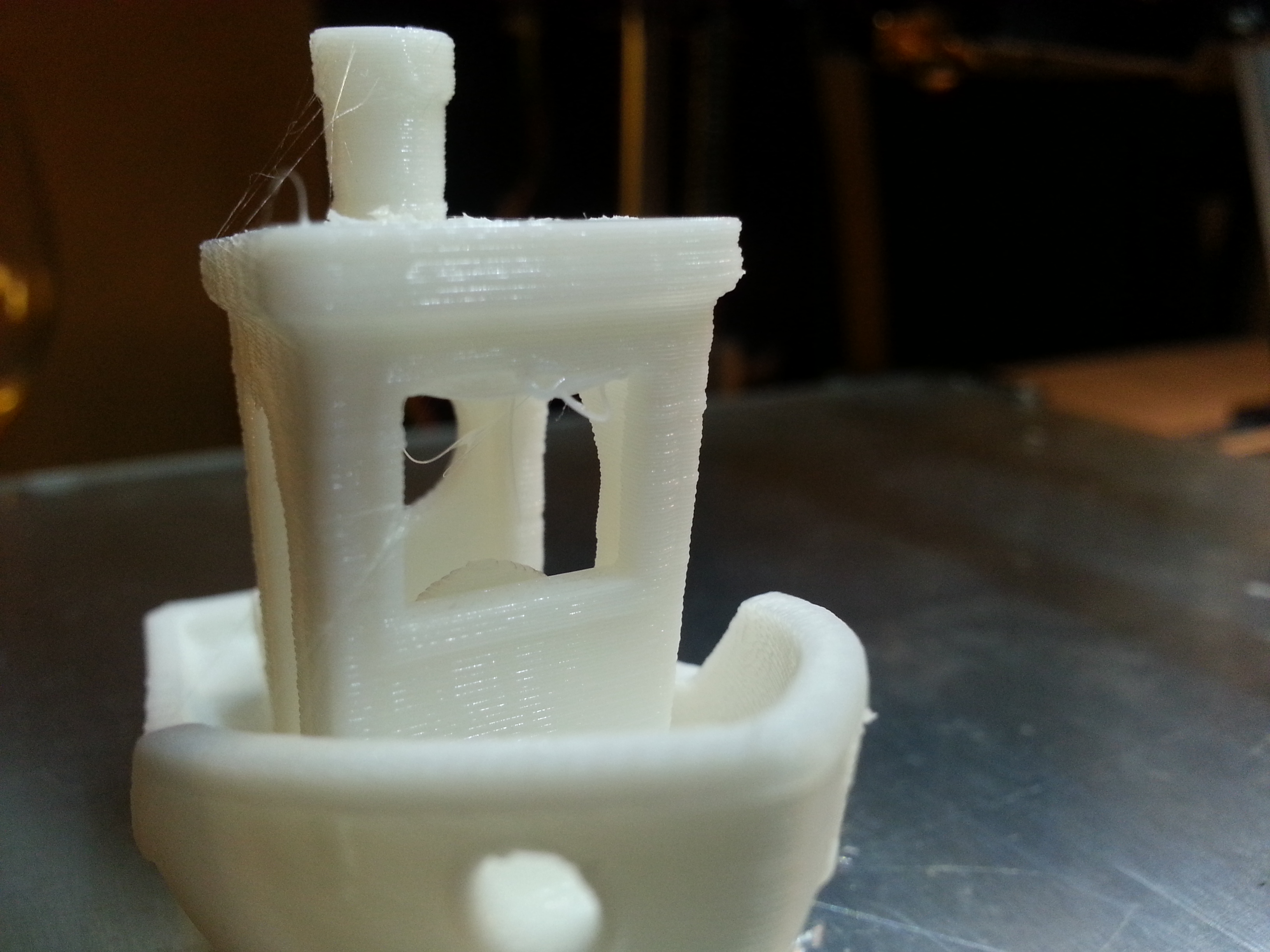

Merko Skrevet 11. april 2015 Forfatter Skrevet 11. april 2015 (endret) Min lille båt. ABS 1.75mm 0.2mm Ca. 1:12timer print. Endret 11. april 2015 av Merko. 2

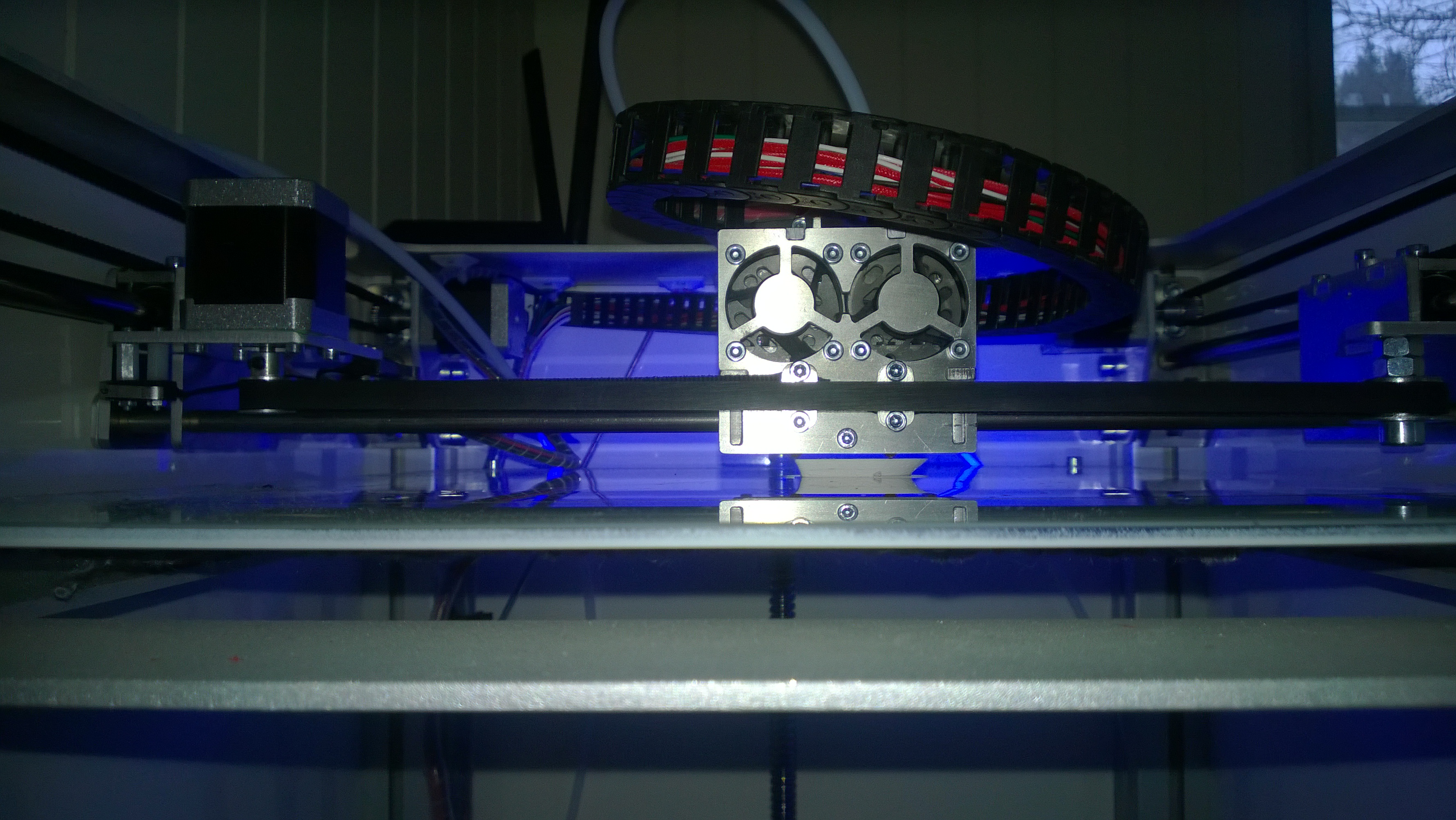

Wraith Skrevet 11. april 2015 Skrevet 11. april 2015 Første relativt vellykka printforsøk med Bowden-extruderen. Fargeskiftet på båten er fordi jeg gikk tom for filament, ikke dual extrusion. Måtte opp på 275°C (!) for å få pressa filament igjennom, så lurer på om jeg har valgt feil thermistor i firmware. 1

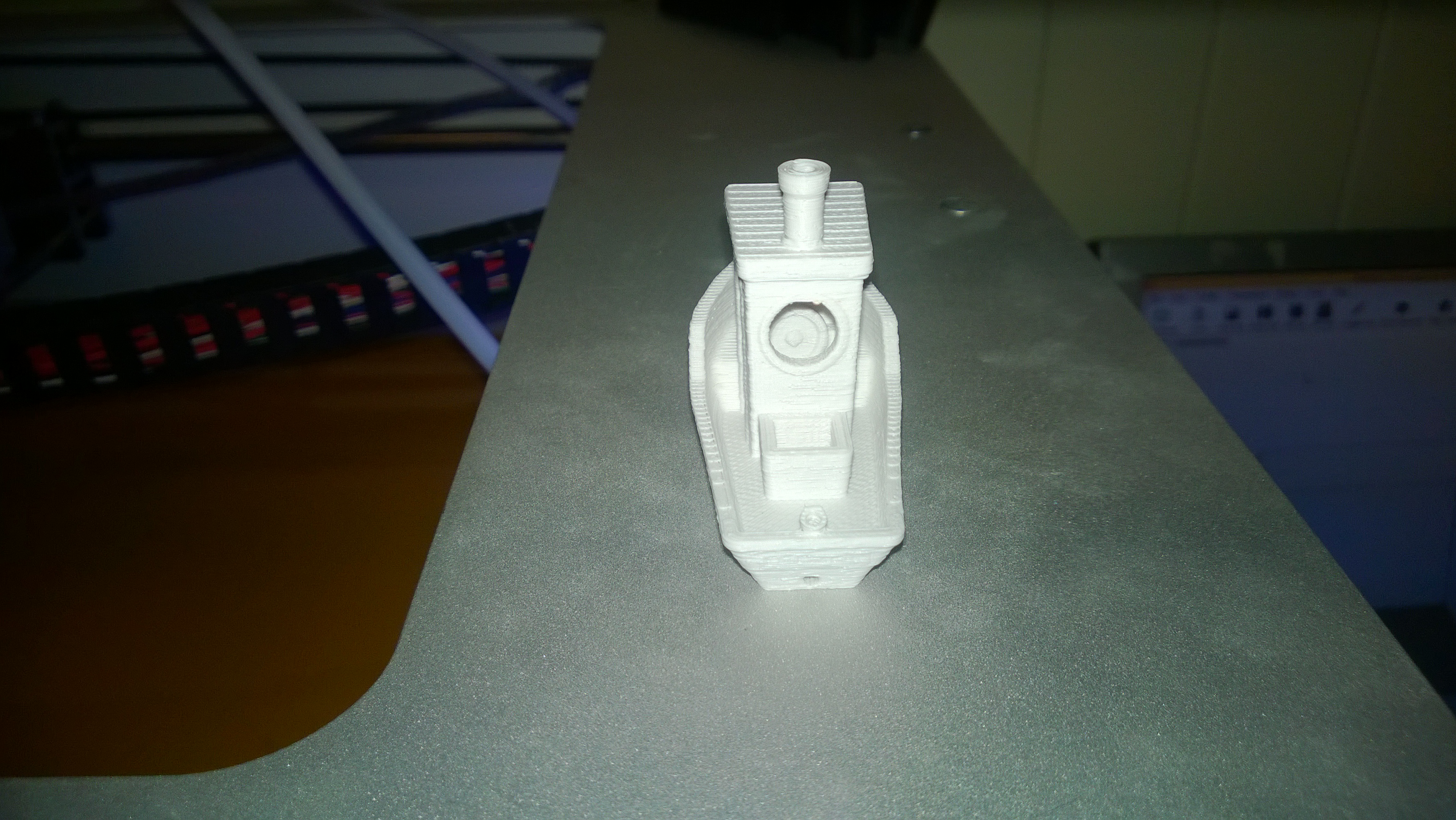

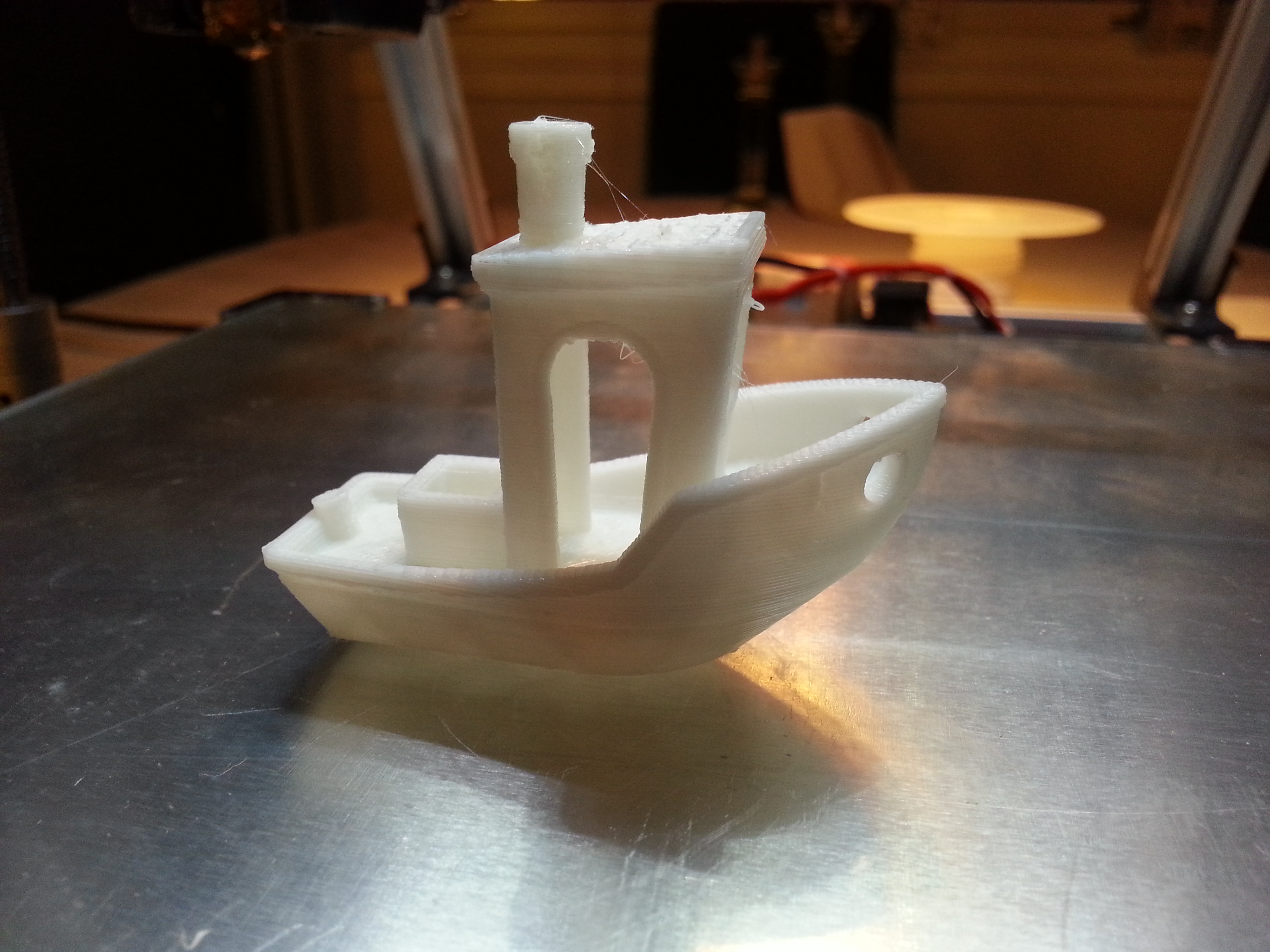

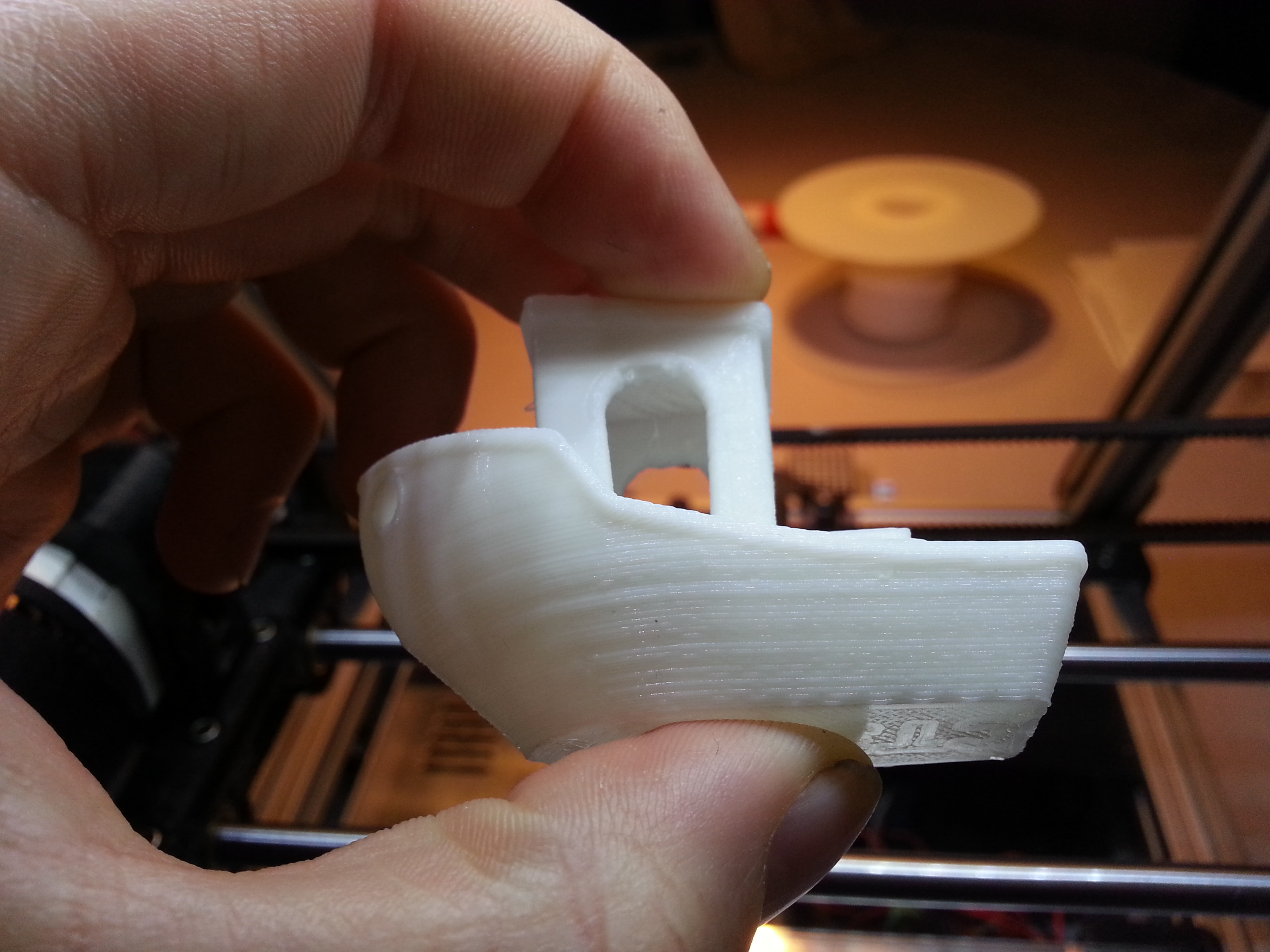

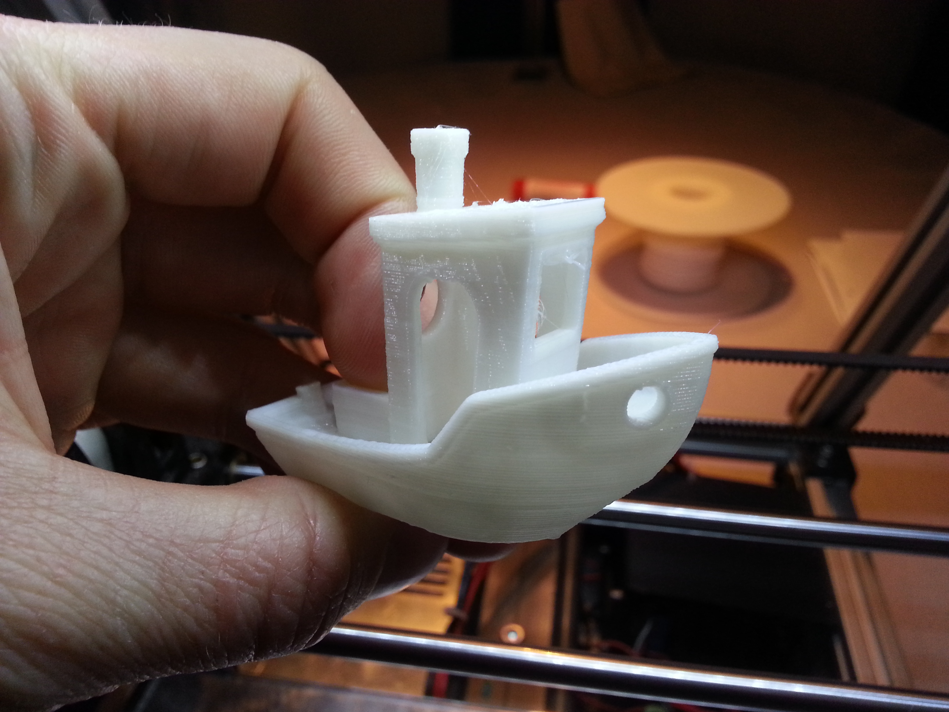

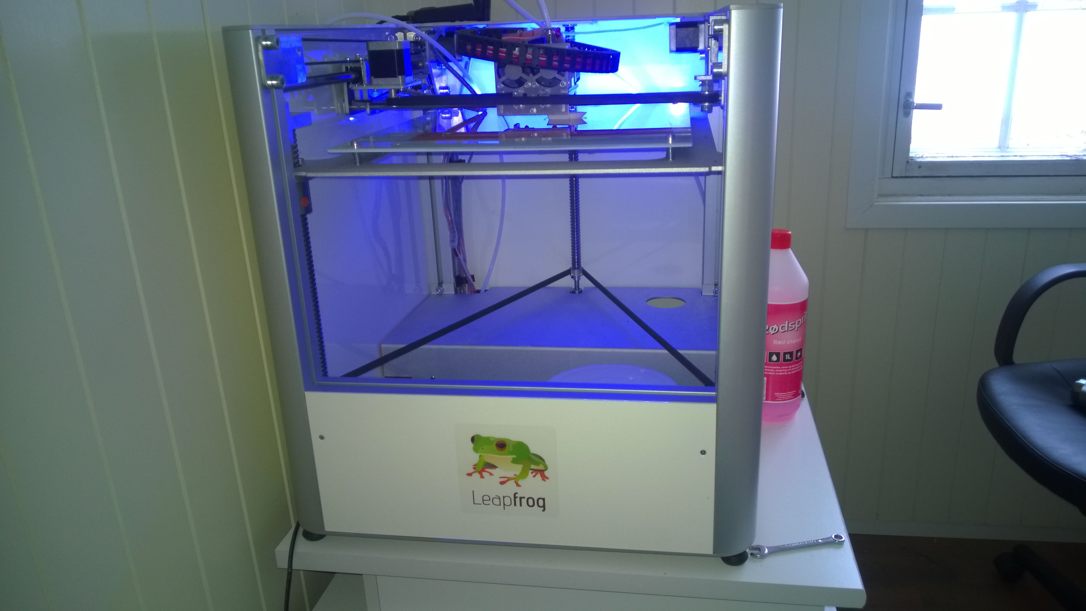

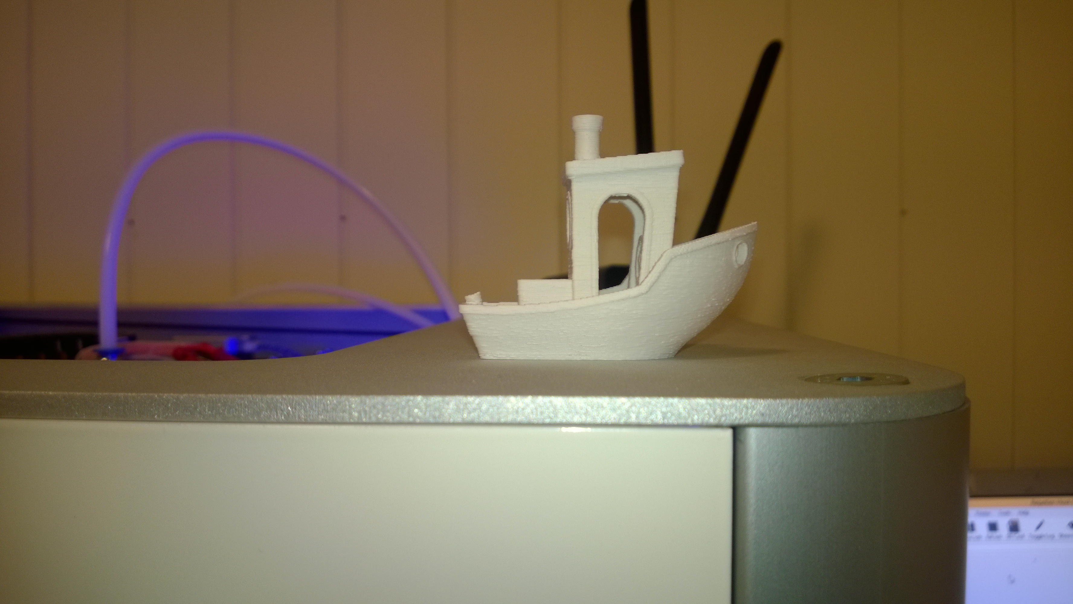

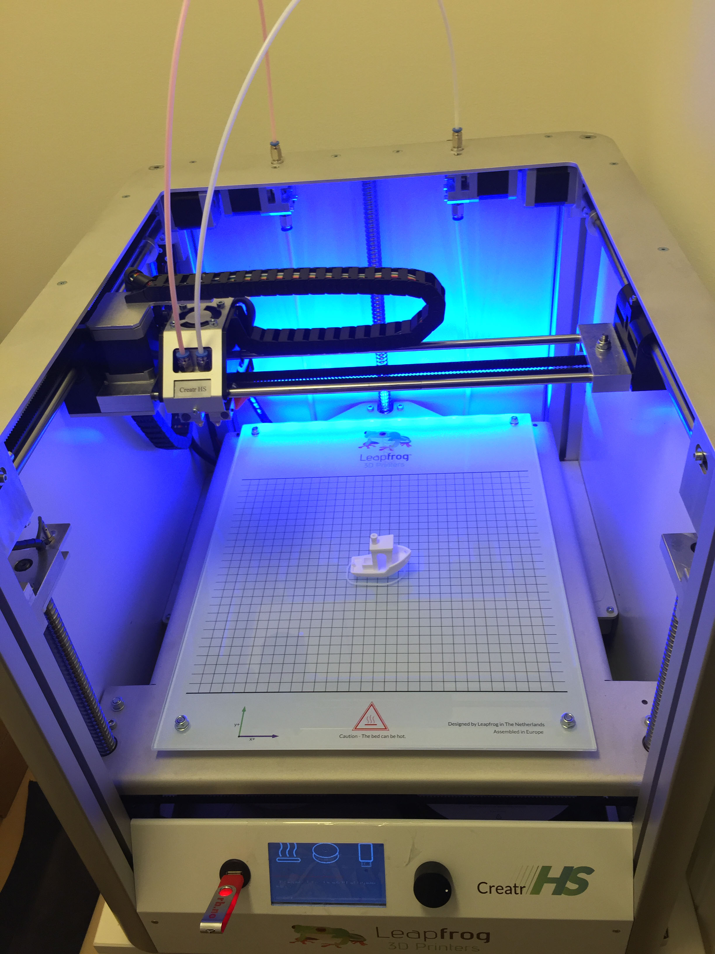

Splitter Skrevet 11. april 2015 Skrevet 11. april 2015 Printer: Leapfrog Creatr Materiale: ABS Tid ca. 1t 50 min 1

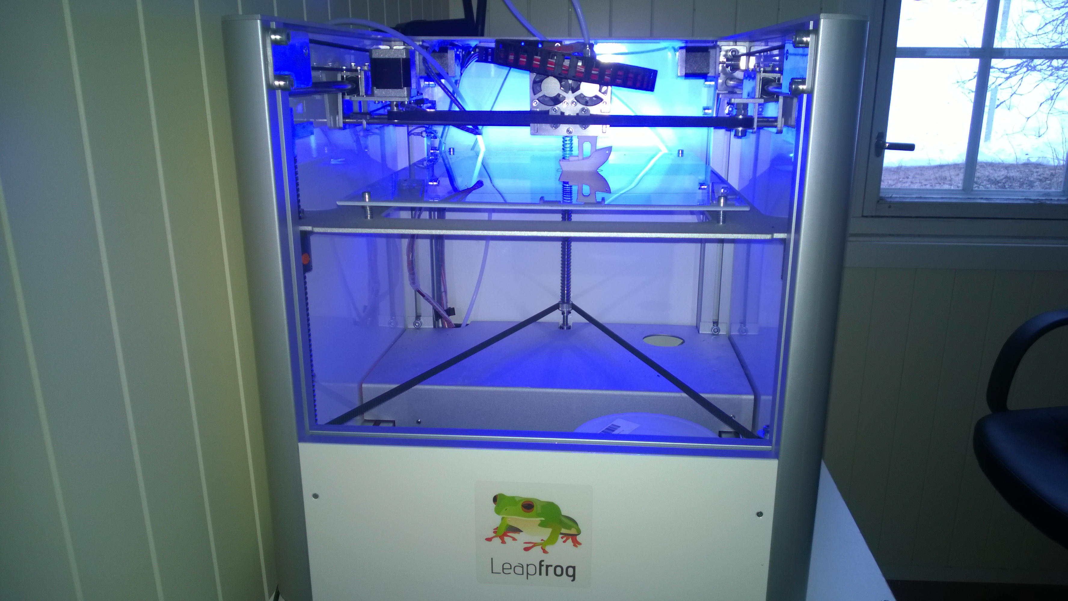

Merko Skrevet 12. april 2015 Forfatter Skrevet 12. april 2015 (endret) For de av dere som etterspurte bilder av printer ol tidligere: http://imgur.com/Bki4EPz,yUHNe2v,ncpXr2S,BBU0yh7,60E3R90,ZyalDOa,NQlMvmT,o2CSIx2,XkkHp2A,yJ1uih9,0zFkySn,c6UDvT8#0 Som dere ser, så kom den relativt greit innpakket. Ser ut som den har gått innom Creative Tools i sverige (Samme folka som laget den båten vi har printet ut i det siste). Fulgte ogås med en liten verktøyboks med et par godsaker til printinga. På Bilde #11, så skulle jeg klistre på den blå 'tapen' som fulgte med. Klarte selvfølgelig og få en relativt stor luftbobble inni, når jeg da tok den av så satt det mye rester.. Endte med at jeg tok av kapton tapen som var der fra før og klistret på ny tape (fulgte med 2stk heldigvis), rett på bed. Fungert bra så langt! Utover det så har jeg satt opp gopro kameraet. Blir forhåpentligvis noen greie Timelaps senere.. Noen her som bruker Simplify 3D? Testet en print med det nettopp. Utrolig kjekt program. Gjorde mine prints mye bedre av det lille jeg har testet så langt. Da jeg kunne ha remset opp hva som er bra med det, så er det nok like greit at dere tar en kjapp titt på denne som forklarer det aller meste. Ulempen er prisen, ($149), men for min del var det verdt det! Endret 24. november 2018 av Countryman

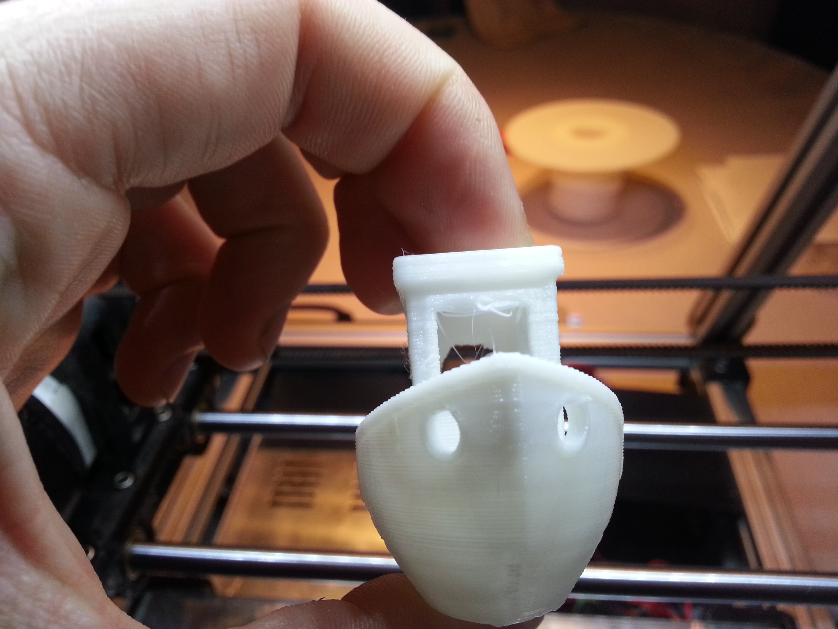

GCardinal Skrevet 16. april 2015 Skrevet 16. april 2015 Har prøvd å printe den ut nå 3 gang, men får det ikke helt til. Det mangler enn del plastikk i de søylene som holder taket oppe: Er vel retraction her som er satt litt vel heftig - så skal gi det ett par forsøke til helgen. 1

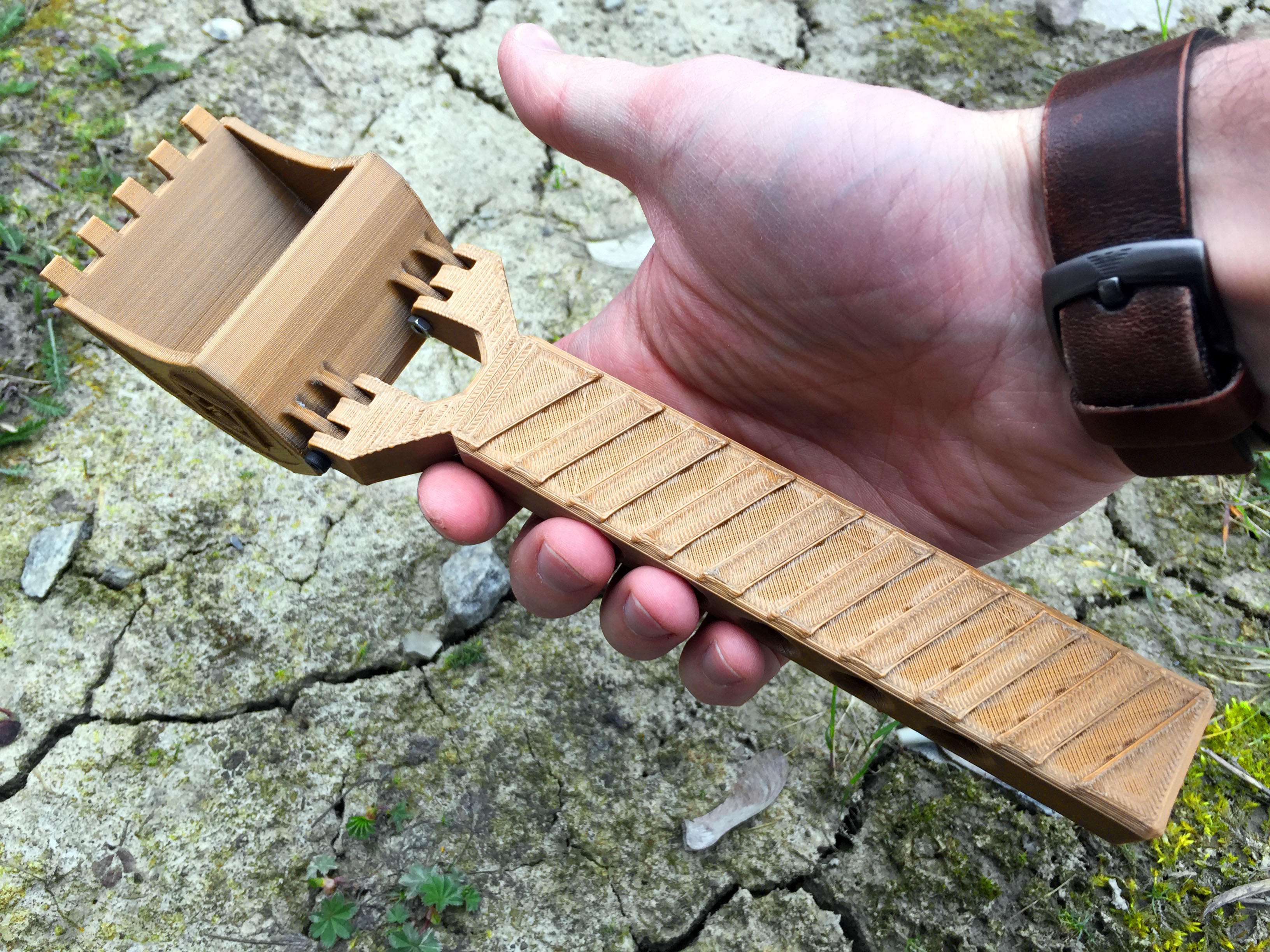

GCardinal Skrevet 18. april 2015 Skrevet 18. april 2015 (endret) Jeg har bestilt meg Prusa i3 - den absolutt billigste kit jeg fant på aliexpress. Tenkte å prøve å se hva man kan få ut av den. Ellers har designet og printet nokså meningsløs sak: http://www.thingiverse.com/thing:779353 Den skal brukes til å forflytte kaffe fra posen til moccamasteren - til ei på jobben ... Det som er regel nesten like greit at den er brukt - så er den kanskje testet for de største feilene. Endret 18. april 2015 av GCardinal 1
